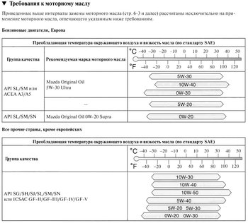

Присоединюсь к вопросу выбора масла, Мазда сх-5 2,0 скайактив, по вязкости определился, точно 5w30, режим езды город без пробок, но часто поездки по 7 км до работы и обратно, замена каждые 7500 км (2 раза в год)
Прошу подсказать по всем показателям на примере сравнения "Mazda oil 5w30 Ultra" с допуском ACEA A5 и "Mobil 1 x1 5w30", (смущает что он ACEA A1.)
Щелочное у Мобила как у оригинального масла мазды, зато меньше кислотное и зола, меньше серы, есть молибдены и магний, это я так понимаю плюсы? про Магний не уверен:blink:
Минусы: у мобила в  2 раза меньше Кальция, насколько это проблема? вязкость при 100 у Маздовского 9,84 у Мобила 11,58, чем критично увеличение вязкости? И странно ,но "вязкость кажущаяся динамическая при минус 3" у Мобила меньше (4190 против 6190).
Я уже запутался, прочитал кучу тем, и даже на 2 последних страницах в этой теме, вроде рекомендуют Mobil X1 5w30, но в тоже время рекомендуют лить именно A5 из за вязкости ниже, чем у A1.
Может подскажите салаге по всем пунктам, заранее спасибо.

53 минуты назад, Dim0N162 сказал:
Подскажу. Тюмень, городская езда, поездки по 7 км - лить надо 0W20, без вариантов. Зимой о любом 5W вообще стоит забыть, вы не на юге живете чтобы пятерку зимой лить. Можно, конечно, менять пятерку и нулевку по сезонам но при преобладании городской езды смысла в этом никакого. Поэтому выбирайте среди лучших масел в вязкости 0W-20:
В "камасутре" по Мазде рекомендуют лить вообще всё, что угодно:
Оем-масло Мазды 5w-30 - по сути масло АСЕА А5 с фордодопуском "Д" (м оно в числе рекомендованных). КВ40 и КВ100 у таких масел ниже чем у масел API SN, что по сложившемуся мнению дает меньшую нагрузку на двигатель/маслонасос, лучший теплоотвод и теплообмен из-за лучшей текучести и прокачиваемости, хорошую динамику двигателю, небольшую экономию топлива... кроме того, масла А5 имеют более высокое щелочное, но цена этому - зольность выше 1. В последнее время оф.дилеры поголовно перешли на оем-масло 5в30 от Мазды.
Завершая вышесказанное - смотрите в сторону масел АСЕА А5
Выбирайте масло исходя из доступности, гарантии не нарваться на подделку, меньшую зольность и серу...ну и цены!

Van12, конечно, слушать стОит. Человек на Скайэктивах собаку съел.
Но лично я потихоньку дрейфую в сторону тридцаток...Разжижение, сэры...Боюсь я его, точнее последствий боюсь. У Шелла 0w20 с вязкостью под 9 какой-никакой запас от разжижение есть. Но с тридцаткой, А5 или Ильсак  с КВ10-11 еще спокойнее. И Б-г с ним, лишним стаканом сожженного бензина.
