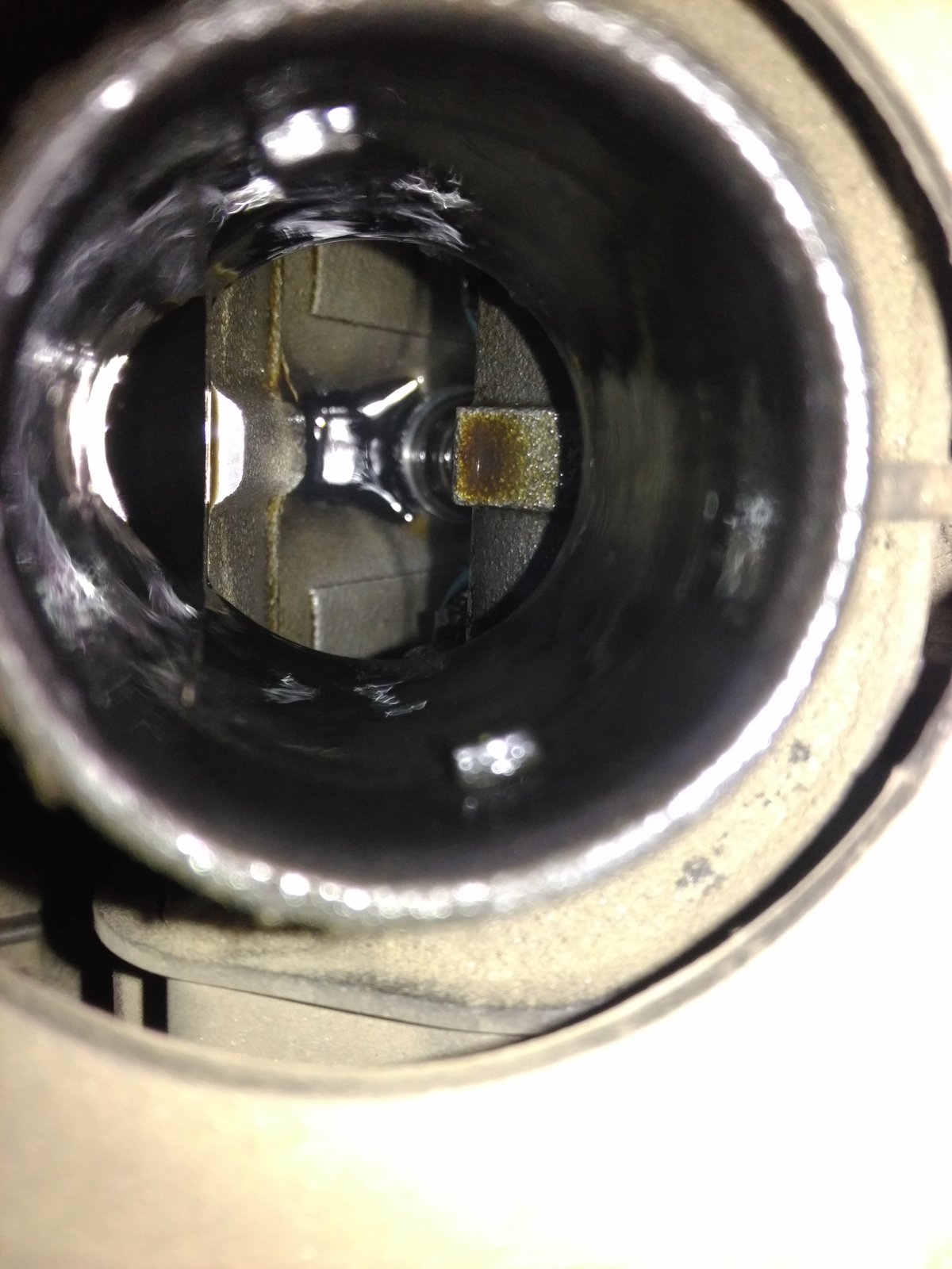

Мини-доклад (вкратце,  минут на 40 :pleasantry:):
Общий пробег 48500км.
Замена масла - каждые полгода по сезону лето (до +35) - зима (до -35 и ниже). :shok:
Масло Идемицу Зепро Эко Медалист 0в20 - подсмотрел на здешнем форуме в 2014г с тех пор и лил только его. :good:
Пробег за сезон 7000 - летом, 5000 - зима.
Преимущественно короткие поездки с работы на работу - утром 14км, вечером 14км. Город с пробками. Периодически (не чаще 1 раза в месяц) поездки по трассе - 400 км на круг.
Не тошню, но и не жгу "аки дуговая сварка". :pardon:
Средняя скорость с покупки авто - 23 км/ч (не сбрасывал ни разу).
Зимой длительные прогревы на ХХ - жена капризная, не любит в холодную машину садиться. Если еду один, то максимум жду прогрева катов (либо буквально первое легкое снижение оборотов) и тихонечко в путь.
Зимой автозапуск по температуре, даже если никуда ехать не надо - все равно не отключаю.
За уровнем масла слежу постоянно, зимой и летом - посередине между мин. и макс. (плюс/минус пару миллиметров).
Весной этого года залил S-Oil 7 Red1 0w-20 , слитое масло очень сильно пахло бензином, но уровень был в норме. Перед заменой как-то не очень понравился слегка звенящий звук работы двигателя на высоких оборотах :blink:
После замены - звон ушел, поначалу была такая легкая "резиновость" на холодную (КВ40 у С-Ойла как-никак повыше Идемитсу), но не отпугивающая ничуть. Масло не тихое, но "рык" стал поинтереснее - басов прибавилось! Пробег на масле в данный момент - 2540км (рассчитываю его катать не более 4,5 тысяч км.)
На 20-х масла нравится динамика, отзывчивость двигателя, накат :good3:
Фото масло-заливной горловины:
P_20180521_181457.thumb.jpg.029c2ccea1719125af2bd82a41509600.jpg          P_20180521_181503.thumb.jpg.94a2af8357b68680c165633f3932bbe0.jpg
Доклад окончен :dirol:
Ну а теперь самое главное ради чего это было написано - хочу попробовать на лето какое-нибудь супер-недорогое, но супер-жидкое АСЕА А5. Пока по цене/вязкости-текучести склоняюсь к Армортеку 5в30 А5/В5     :crazy:
Что скажете - стоит пробовать или нет? Если да - то что еще можно рассмотреть кроме вышеуказанного?

У меня самая "засранная движка" среди всех представленных фото)
Купил я Идемитсу, 4 литра ноябрь 17 новая формула, 1 литр сентябрь 17 года старая формула, придется смешивать старую и новую формулу, думаю не страшно, потом посмотрю отмоет ли хоть чуть чуть.
