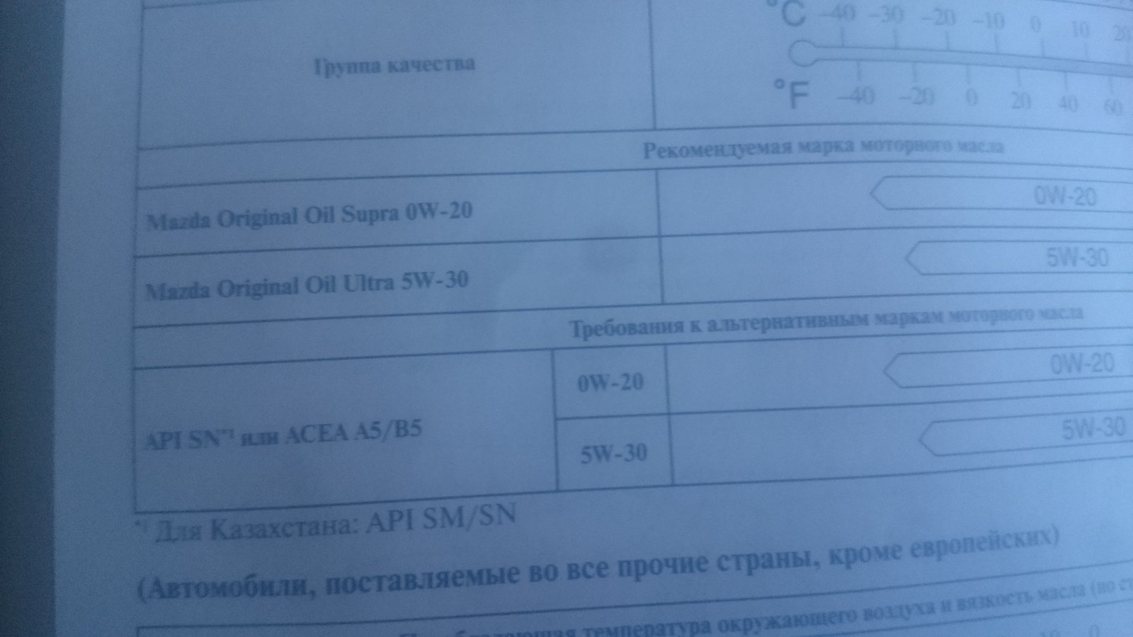

Есть Мазда 6 2.0 18 года, пробег сейчас где то 1300 км , ездит супруга. Каждодневная эксплуатация по городу примерно по 30 км в день ( пробки и не пробки ) + бывает пригород по 80км в оба конца . Территориально по климату - Тула . К машине в инструкции по рекомендациям для масла : 0-20 / 5-30 sn / acea a5/b5 .( Ильсаки и А3 пропали из рекомендации.)  Масло хочу поменять на 2~3 тыщах , а дальше подгадывать под моточасы и оф то. Оригинал Мазда не хочу лить , 0-20 тоже смущает...
Порекомендуйте пожалуйста))
pavly6ka приложите фото инструкции/рекомендации по маслу, а так-то вы уже сами ответили на свой вопрос - ACEA A5/B5 ;)

Ну как бы вот .
Так то да , сам спросил сам ответил )) немного не корректно спросил - какой бренд " модель " ?
pavly6ka если АСЕА А5, то абсолютно любой (вот список протестированных), лишь бы неподделка!
