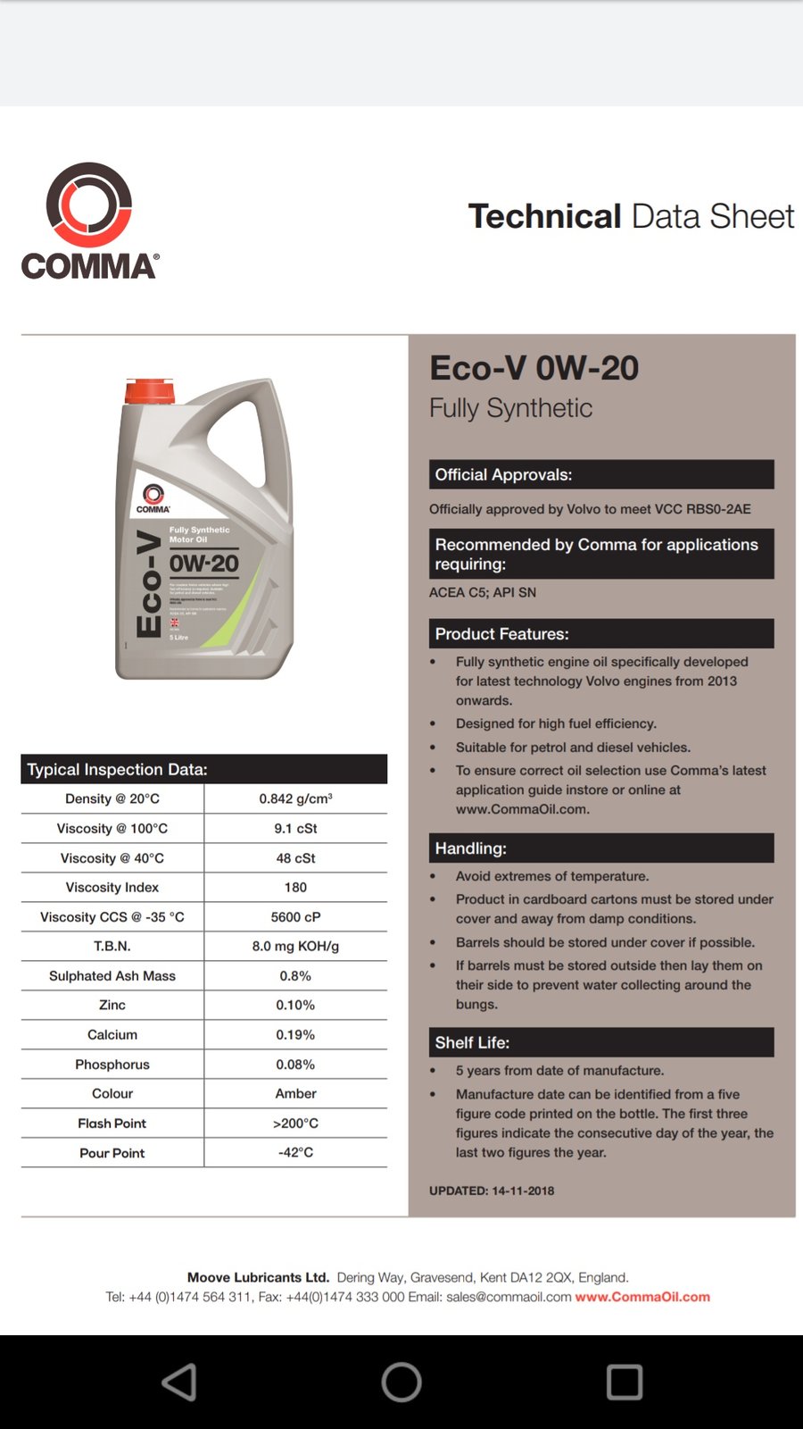

тогда смотрите в сторону этих допусков - Volvo VCC RBS0-2AE; MB 229.71, VW 508.00, Porche C20
Всем привет. Прочитал большую часть темы, честно мозг закипел. Имею СХ-5 от офов. 2.0 Монопривод. Дслокация Киев. Поездки каждый день на работу -домой 12+12 по относительно свободной трассе. Возможны командиовки. Для себя решил поменять масло после обкатки 2000 км, потом на 10 000км, и уже на ТО у ОД на 20 000. Сейчас выбираю масло по основным параметрам: 5w30, ACEA A5; API SN. 5 литов. Все верно? По этим параметрам есть такое.Масло моторное ALPINE Special F 5W-30, 5 л. Если API добавить SL,  там уже выбор больше и Вольф, и Эльф и Комма, и Тотал. Кто что посоветует?
a-ha 0в20 С5/SN/Volvo VCC RBS0-2AE :good2:
