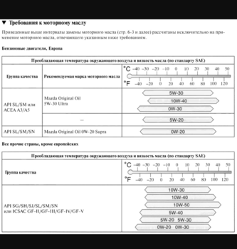

25 апреля 20206 г 1 час назад, kikoseej сказал: На сколько я помню на первом поколении рестайле у меня в книжке был допуск масла 10w60 даже если не путаю. ...скорее всего 10в50. Вот скрин страницы с форума СХ-5.РУ. С такой же темы по выбору масла в Скай Актив. Мануал я так понимаю от машин первых годов выпуска...2012/2013 годов, если я не ошибаюсь
25 апреля 20206 г kikoseej ...корректировку вязкостей и допусков сделали кажись в 2017 году с рестайлом модельного ряда. Я выше выкладывал разные скрины мануалов что у меня есть, японский, старый европейский, новый европейский, старую книгу по ремонту и эксплуатации издания 2015 года. Как раз таблицы со старого мануала и старой книги сходятся. Изменено 25 апреля 20206 г пользователем dbodya167
