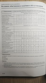

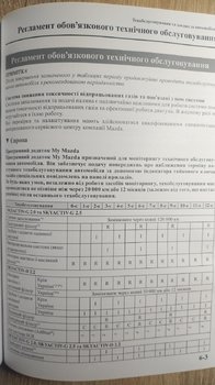

Скрины свежего мануала МАЗДА 2020 года, Украина. Убрали рекомендации вязкостей и допусков для НЕ ЕВРОПЕЙСКИХ СТРАН, добавили пункт  *средство для очистки отложений* и масло трансмиссионное для МКПП от МАЗДА G7 появилось - по сноске его аналог 75в80 GL-4. Регламенты между ТО остались прежними для Украины. Больше вроде бы никаких изменений не вижу...:)
