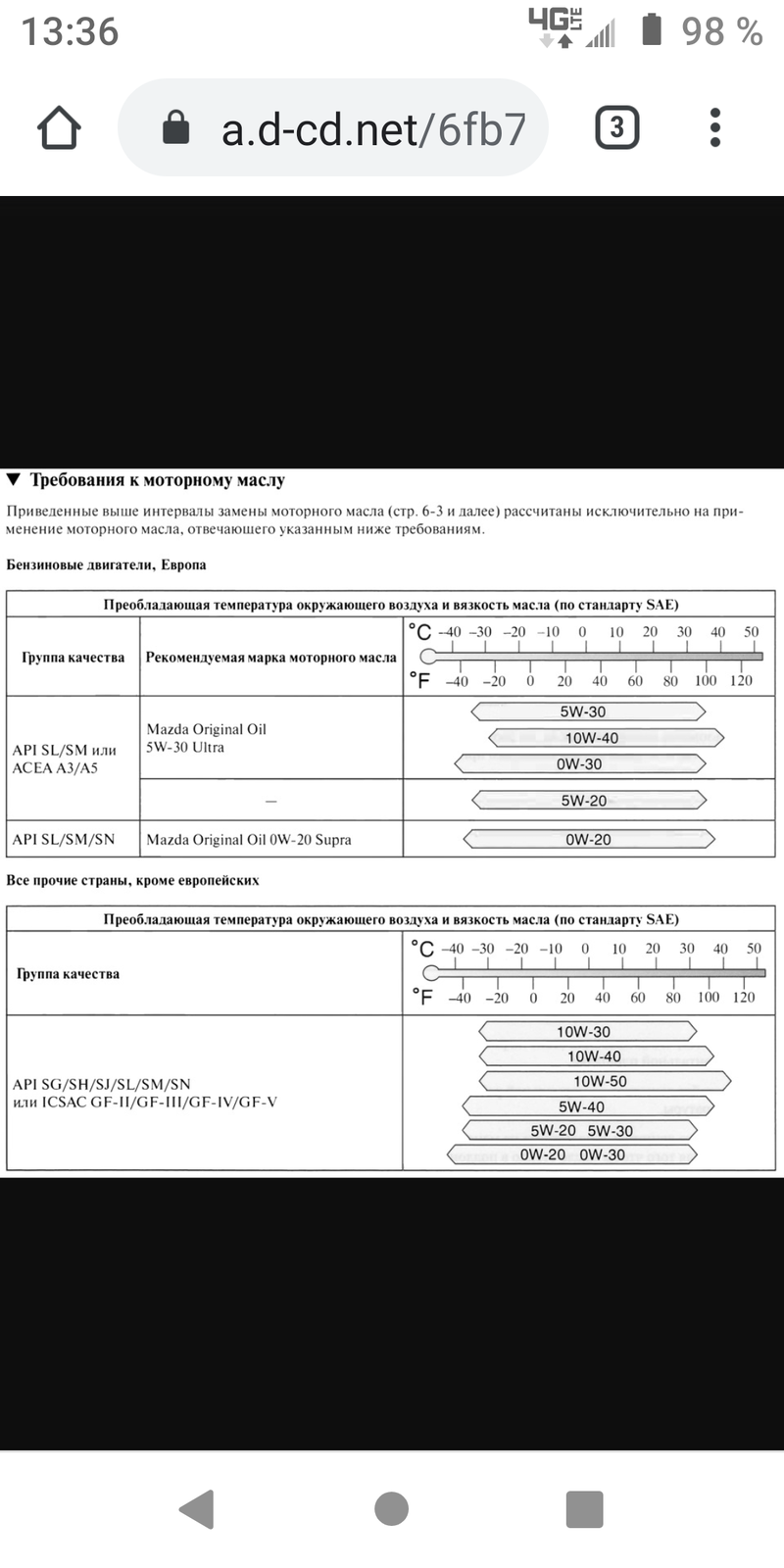

Так этот допуск и есть "родной" как и Мazda Original Oil Ultra 5w30 А5/В5 который идёт для европейского рынка на равне с Mazda Original Oil Supra 0w20 SN/GF-5, согласно ОЕМ мануала для европейского рынка оба эти допуска "родные". Справа сбоку колонка (на фото страиницы мануала) для НЕ европейского рынка допуски... Мой мануал для Украины 2017 года...
Изменено пользователем dbodya167
13.04.2020 в 01:50, Burgik сказал:
...всё-таки у Мазды родной допуск ILSAC GF...

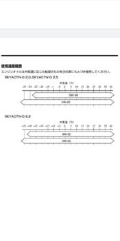

...ориентируйся лучше на API - SL, SM, SN и ACEA - А5/В5. У МАЗДА много "родных" допусков, смотря для какого рынка мануал. Вот скрин японского мануала например...

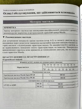

...вот к примеру самый ранний вариант европейского мануала за год так 2013-14... Россия, Украина, Белоруссия... Допуск по АСЕА А3/В5 в старой редакции заменили в новых редакциях мануала на А5/В5 как наиболее близкий по КВ40/КВ100 к 0в20.

...вот рекомендации и допуски из книги по ремонту МАЗДА с моторами Скай Актив, они перекликаются с ранними мануалами ОЕМ МАЗДА...
***для американского рынка в ихнем американском мануале одна вязкость и допуск 0w20 SN/GF-5***
То есть, если подходить с головой к автомобилю то из всего вышеперечисленного каждый себе подберёт ту вязкость и тот допуск который ему больше подходит по климату, топливу и условиям эксплуатации и выбор каждого будет правильным - мануалы и здравый смысл предполагают широкий выбор вязкостей и допусков и все они будут правильными :)
