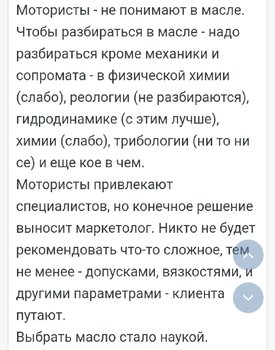

51 минуту назад, Роман 73 сказал:
kikoseej есть у нас на форуме человек, который немного изучает масла, по долгу службы, так сказать и поэтому знает о них несколько больше, чем знают другие, простые обыватели. Так вот, если верить ему, то вы выбрали для своего мотора одну из худших вязкостей. Я имею ввиду 0w40. Впрочем,  прочитайте его слова  сами (скрин)
Ну на заборе тоже много, что написано. Где пруфы Билли )))

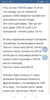

kikoseej зима - 5w20 /0w20, а 10w30 - это для лета, конечно. Просто в этих маслах будет больше масла, а в вашем 0w40 - будет больше полимерного загустителя, который быстрее положит колечки вашему мотору. Насчёт мотористов типа "К-power" и других из Ютуба есть ещё один скрин ))) Р.S : я не смотрел ваш профиль - вы недавно на форуме?
Роман 73 Если можно ссылочку на данного человечика хотелось бы ознакомится с трудами.
Да я недавно у вас просто мне тут брат стал выносить мозг мол 0w20, и лукойл это вообще зашквар и тд и тп вот и зашел приспроситься может я и правда отстал от жизни.

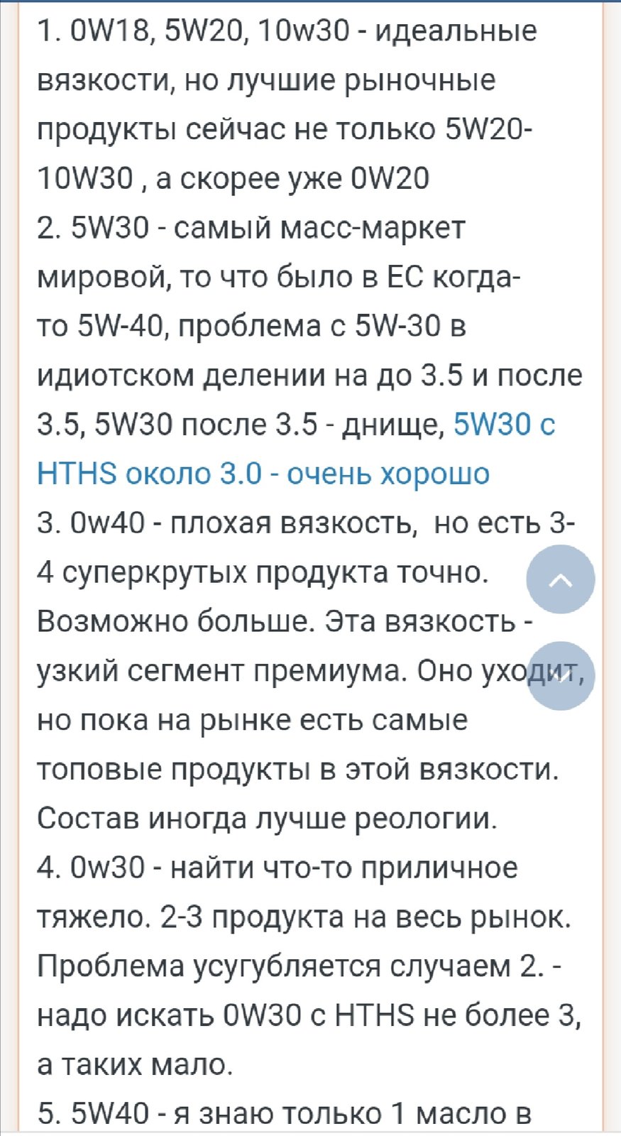

kikoseej вот ссылка на тему
А в скрине -  совсем коротко про вязкость
10 часов назад, kikoseej сказал:
оно сойдется на 0w30 а ваш "гуру - без обид возможно он и прав" говорит что это вообще говно как быть )
Это в отношение масел с HTHS>3.5. К маслам GF-5 (HTHS<3.5) он более снисходителен. Кроме того, ничто не мешает использовать масла по сезону (нулевки зимой, пятёрки/десятки летом), как правило у многих производителей в линейке вмегда есть такие позиции и чаще всего они на одном и том же пакете присадок.
Кстати, на форуме cx-5 есть много авто, пробежавших поболе вашего на маслах 5в30 АСЕА А5 (HTHS<3.5), которые по вязкостным характеристикам будут пожиже многих ILSAC GF-5 в такой же вязкости.
Никто никого не убеждает и не принуждает. Вам просто говорят, что бывает и по-другому, и тоже всё хорошо. Но аргументы слышать не хотите, хотите лишь услышать, что делаете всё правильно, т.е. найти правоту и поддержку только своего мнения вопреки сложившегося другого. Решайте сами. Одно могу сказать (повторюсь) - интервалы замены в 5000км выбраны верные:
