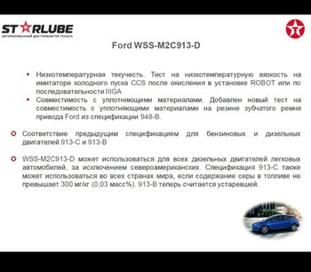

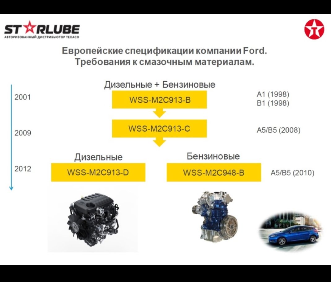

Все в этом мире с чем то скрещивают что бы улучшить параметры и это касается не только моторных масел. Урезают ZDDP для снижения зольности но добавляют модифакотры трения. Модификаторы обязательно будут в 948В потому как вязкость на грани и легковые рекомендации. В 913D все хорошо (поэтому этот допуск в моторе СКАЙ мне больше нравиться, как по мануалу, А5/В5), основная противоизносная функция (особенно для дизельных - при низкой скорости скольжения и высоких удельных нагрузках) лежит на соединениях фосфора, при высоких температурах и т.д. - работают соединения хлора, цинка, фосфора, серы и т.д. Вопрос как оно (А5/В5+913Д) сработает в японо - бензинках ? По защите - лучше всяких модрификаторов и граничных вязкостей, по экономии топлива и зольности - немного уступит конечно. Возвращаемся к мануалу...допускается производителем 5в30 А5/В5 (можно скрестить с 913Д) с золой 1- 1.1, "Glory" предложил 5в30 А5/В5+С2 (то же скрещенное, можно скрестить ещё А5/В5+С1) с зольностью 0.8 - 0.9, тоже как вариант в этот мотор. Но А5/В5+С2 идут как правило дороже в рознице а так как я меняю масло каждые 6 месяцев/5000 км то мне дешевле ездить на А5/В5+913Д, зола 1.1, перекатов нет, масло крепкое под бензин в Украине, ТВN 10, не дорогое, мотор крутится на нем отлично, топливо стараюсь лить хорошее потому что зола на впускных клапанах наростает не только от зольности масла а и от высокого содержания серы в наших бензинах и другой гадости что там присутствует. Так что зольность масла 1.1 у моей СОММА это ещё пол беды - "грязное" топливо тоже вносит свою лепту в образование зольных отложений на впускных клапанах и скорость "умирания" масла. Поэтому тут все и ищут что то "скрещенное" под свои условия эксплуатации - качество бензина, скорость, моточасы, температуру за бортом и манеру езды.
P.S. Варианты "скрещивания" допусков и спецификаций на примере ФОРД ЕВРОПА - последняя картинка. Все работает нормально.
Изменено пользователем dbodya167
