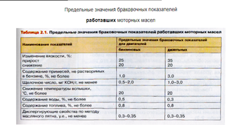

Думаю нормальные рекомендации, взято из интернета :good3:
Изменено пользователем dbodya167
dbodya167 очень адекватные ориентиры ;)
