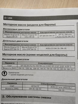

2 часа назад, dbodya167 сказал:
....извините, поправлю вас, это из раздела мануала КРОМЕ МОДЕЛЕЙ ДЛЯ ЕВРОПЫ...а это может быть и Гондурас и Парагвай и Чили и Гваделупа и ещё Бог знает что. Там действительно куча допусков и рекомендаций - ЛЕЙ ЧТО ХОЧЕШЬ, ЧТО НАЙДЕШЬ, ЛИШЬ БЫ МАСЛО БЫЛО В МОТОРЕ. Мы же вроде бы как должны руководствоваться разделом модели ДЛЯ ЕВРОПЫ...а там 0W20 SN/GF-5 и 5W30 А3/А5, в новой редакции А3 убрали и оставили А5/В5. Из Японского мануала мы ещё достали 5W30 SN/GF-5...тоже нормальное масло в этот мотор. Выбираем согласно условий своей эксплуатации, пробега, режима езды, скорости, климата, качества доступного бензина и не спорим и не ругаемся по пустякам... :hi:P.S. была "шальная" мысль залить POLO 0W50 А3/В3 - просто обалденно масло, возили мы его перед КЕНДАЛ, склад большой остался, лью его в турбовые ВАГ не TFSI, турбодизеля МЕРС, РЕНО, две заливки другу сделал в ПОРШ МАКАН 3.6 Битурбо по его желанию - масло работает на "ура". Но что бы не травмировать "тонкие" души владельцев моторов Скай Актив в МАЗДА пока не заливал его, чуть позже сделаем эксперимент...:good3:

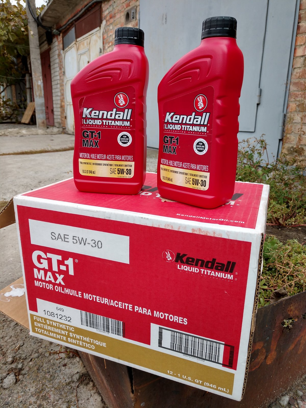

...в планах для начала попробовать обновленный КЕНДАЛЛ...5W30 SN PLUS/GF-5...:good3:

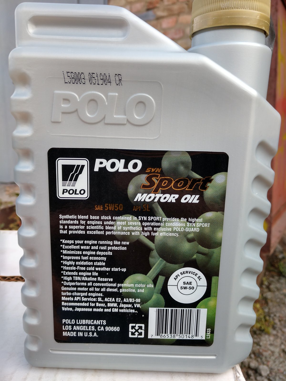

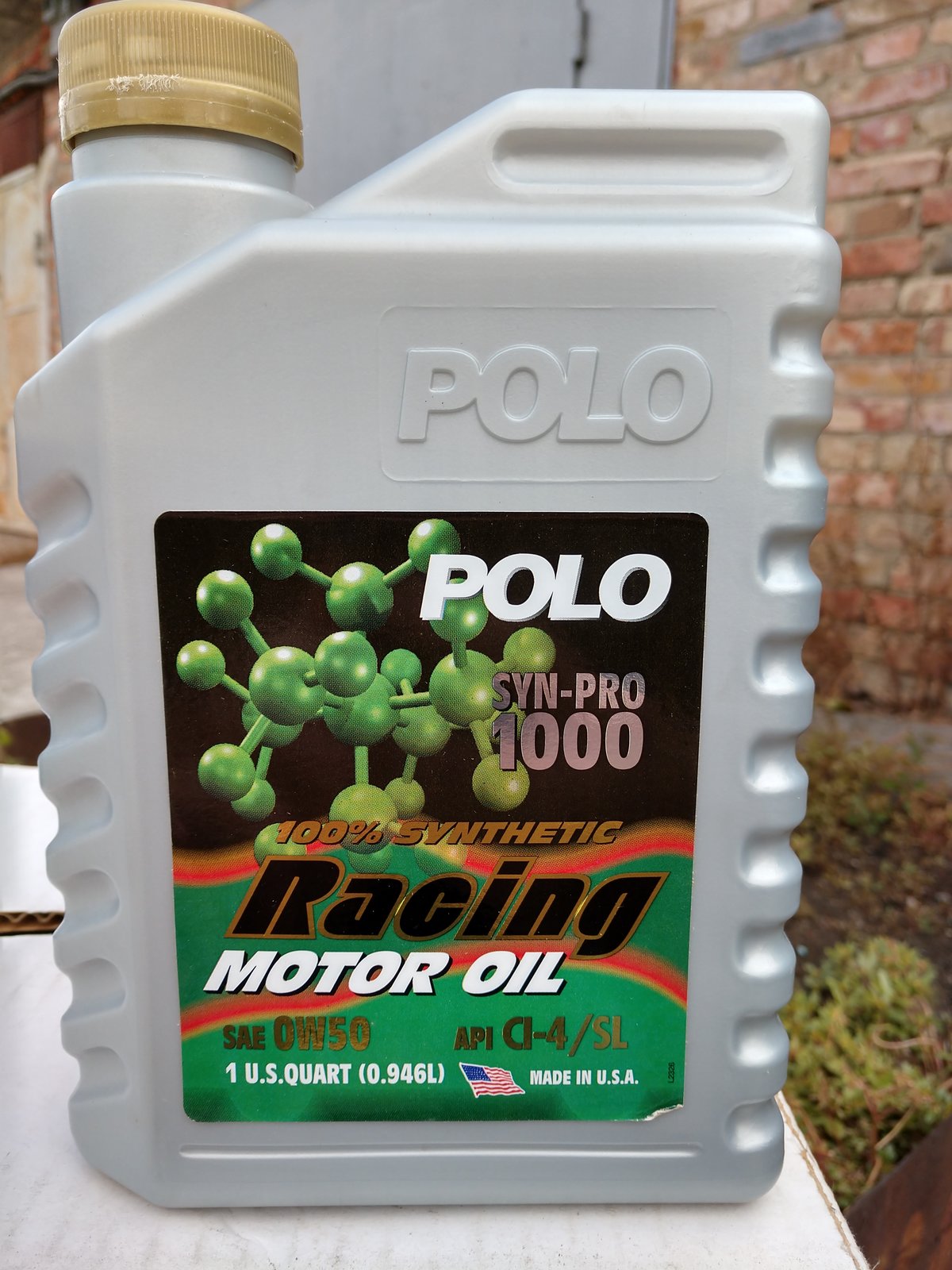

Впервые вижу такие масла, что за базовое масло? может эстеры там есть? очень интересно.:cool: шрифт Polo как VW Polo 1k1:clapping:такой допуск  CJ-4 я люблю, старый добрый пакет. А скока стоит такое маслице? Себе бы такое залил однозначно.

Станислав68 ...КЕНДАЛЛ по моему уже очень известное масло из США, в Украину его возим уже несколько лет, масло хорошее, есть практически вся линейка моторных, трансмисионных... https://www.kendallmotoroil.com/products/ ... найдете у себя - рекомендую...если оно вам подойтет по допускам в вашем мануале...у КЕНДАЛЛ есть масла с европейскими допусками ЕВРО и ЕВРО + ...Фольксваген, БМВ, Мерседес, Рено...смоторите все на ихнем офицыальном сайте. У меня такое масло в Киеве есть, что у вас в России возят и есть я не знаю.
Изменено пользователем dbodya167
Станислав68 ну Кендалл давно уже известен -
