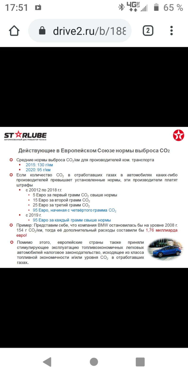

31 октября 20197 г 8 часов назад, legalist сказал: Зачем производитель рекомендует нам 5W-30 в таком случае мне вообще неясно причём в его рекомендациях нет разделения на активных водителей и пенс-езду) ...вы хотели сказать 0W20 наверно...? ЕКОЛОГИЯ, ЕКОЛОГИЯ, ЕКОЛОГИЯ... На низковязких маслах + система старт/стоп + лёгкий кузов + тонкий метал + низковязкое масло в коробке + прямой впрыск и машина расходует меньше топлива и естественно делает меньше выбросов СО2. По этому и проектируются такие моторы и рекомендуются такие масла. Вот на Драйве человек выложил выдержки из семинара по маслам для европейских Форд... https://www.drive2.ru/b/1885080/ Изменено 31 октября 20197 г пользователем dbodya167

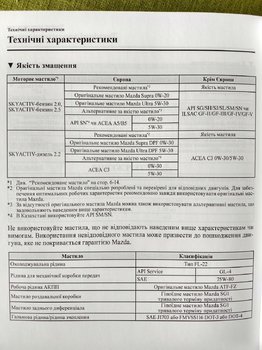

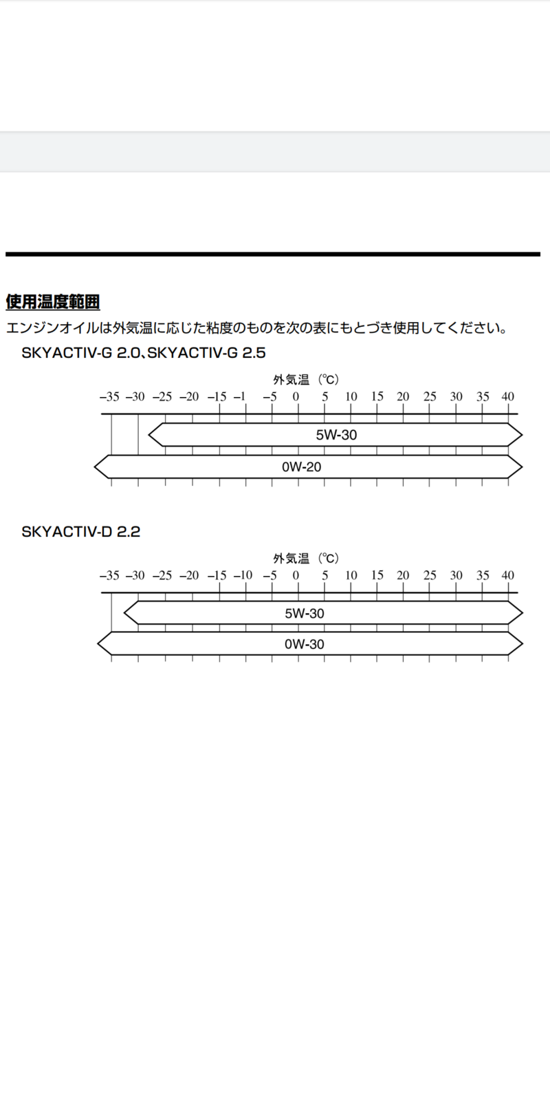

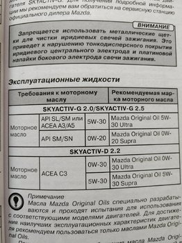

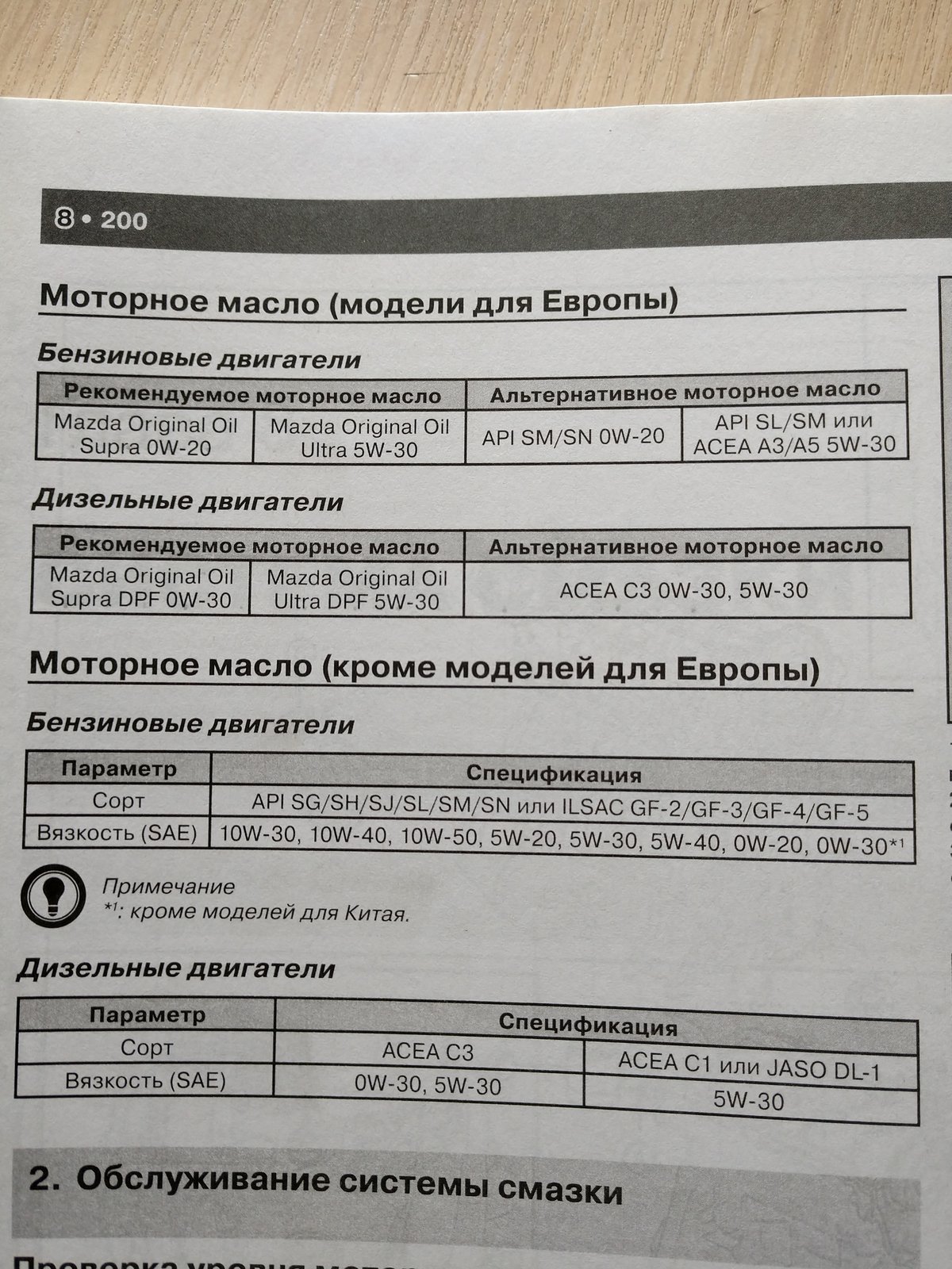

31 октября 20197 г legalist ...у меня машина 2017 года, мануал изменили, А3 убрали...у меня вот так...

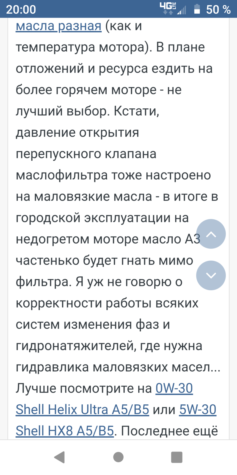

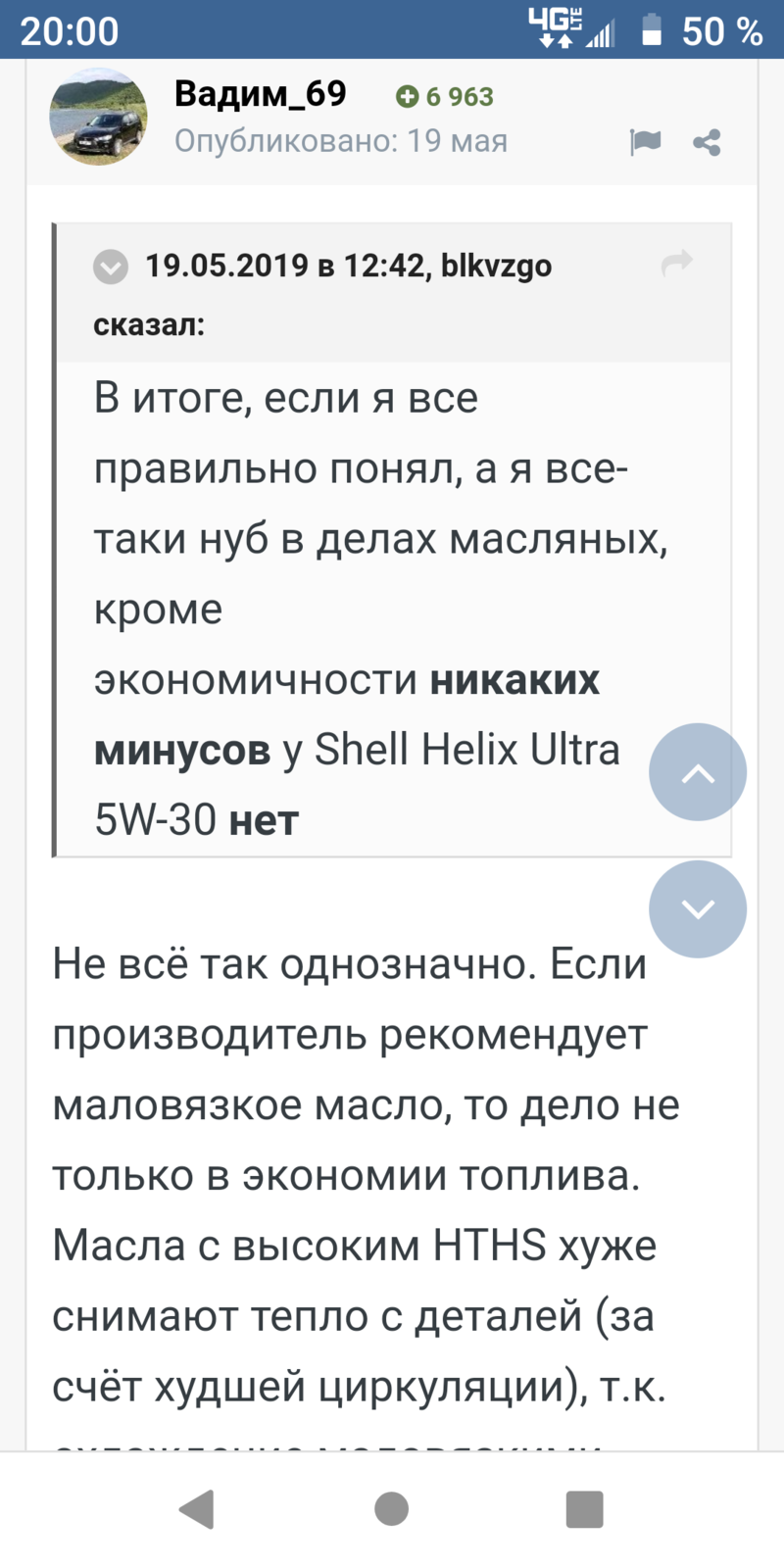

31 октября 20197 г legalist ...и по этому поводу я думаю прав "Вадим_69"(пишу с телефона, могу только вставить скрины страниц) чего убрали А3 и чего в этот мотор надо низковязкие масла. Это скрины из другой темы подбора масла в Скай Актив...

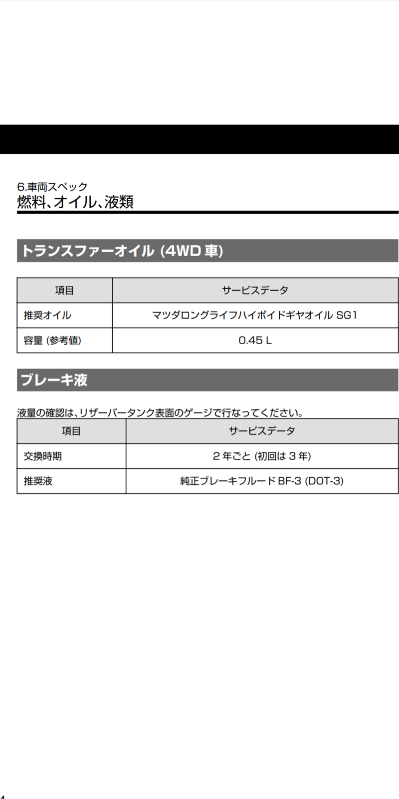

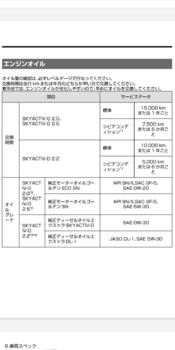

1 ноября 20197 г 2 часа назад, legalist сказал: Вот о чём и речь, все источники одинаково рекомендуют 5W-30 и 0W-20, и не оговаривают режим вождения или какие-либо ещё особенности эксплуатации ...вот японский мануал, в японском не силен но цифры и допуски понятны... https://www.mazda.co.jp/globalassets/assets/carlife/manual/common/onlinemanual/atenza_201805.pdf ...(спасибо, "а-ha" подогнал ), страница 679 и дальше. 0W20 SN/GF-5 идёт как ЕСО масло, то есть масло для езды по городу, без прогрева, на короткие расстояния, для максимальной экономии топлива, куда на нем гонять ? Гонять и ЕСО это разные вещи. 5W30 SN/GF-5 уже без ЕСО, то есть обычное, стандартное масло которое как правило регламентировано у большинства азиатов. Регламенты замены посмотри для Японии на ихнем высококачественном топливе...15000/1 год, для тяжёлых условий 7500/6 месяцев. Изменено 1 ноября 20197 г пользователем dbodya167
