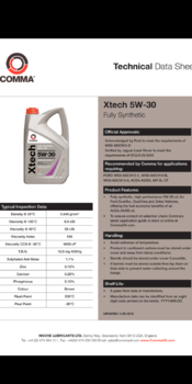

Burton ...даже на дешовом и "простом как угол дома" 5W30 А5/В5 мотор работает отлично и без нареканий. Это не реклама, это из опыта. Линейка масел А5/В5 очень широкая, выбор огромен :good3:
...как вариант такое масло, есть оф.представитель, всегда в наличии, дешевое, подделки 0%, меняй хоть три раза в год.

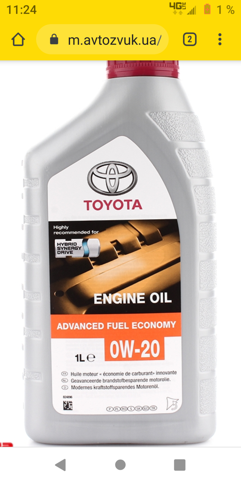

... ну так в том то и "фишка" что 0в20 это ЕСО масло для коротких, холодных пробегов по городу, для холодного климата Оймякона, оно жидкое даже на холодную, быстрее прокачивается даже на холодную и начинает раньше работать и экономить топливо, его как бы особо греть не надо (в Германии, США да и много где в мире машины не греют - завел и поехал - экология/штрафы), сюда же отнесем и более лёгкую работу системы Старт/Стоп, холодные пуски/остановки мотора этих авто. То же самое и у гибридных Тойота Приус, Рав-4, где тоже используются масла 0в20 так как моторы этих гибридов работают по очереди с гибридной силовой установкой и масло в моторе часто холодное и что бы все все это устройство функционировало и применяют такие жидкие масла в не догретых бензиновых моторах. Вот от сюда вам и экономия топлива, и низкий ресурс масел 0в20 в 5000 тыщь и сливай - хорошо в гибриде оно меньше работает так как ещё батерейки помогают бензиновому мотору трудиться, отсюда и ресурс ДВС на 0в20 кто любит " жарить" на нем,  отсюда и приставка ЕСО, Advanced Fuel Economy, Hybrid Synergy Drive... Ничего странного, масло 0в20 это масло для определенных, специфических условий эксплуатации. Поэтому "Burton" для города, на холодную, для коротких пробегов, частых старт/стоп оно лучше подходит и больше нравиться, только брать 0в20 надо качественное, крепкое с ДЕКСОС 1 как рекомендовал VAn12 и не затягивать с заменой - ну это для его режима эксплуатации...:)
