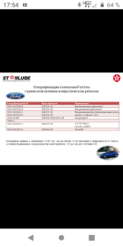

...и наше качество бензина от которого любое масло быстрее умирает. Если в Японии по мануалу тяжёлые условия это 7500/6 месяцев на ихнем высококачественном топливе то что говорить о России, Украине, Молдавии, Болгарии, Армении... типо Европейских странах с "европейским" топливом. Думаю исходя из качества нашего бензина в наших мануалах МАЗДА для Европы и стоит 5W30 А5/В5 а лучше с ФОРД 913 D(дизельный допуск) у которого чуть выше зольность, чуть больше пакет противоизноски, чуть выше щелочное, которое сможет "переваривать" наш бензин. В Европе не везде же такой бензин как в Германии ? А по КВ40/КВ100, жидкой базе и HTHS оно максимально приближено к 0W20 что положительно сказывается на работе двигателя. Ну а двигатель Скай Актив скажем так по конструкции и работе практически дизель только на бензине и масло 5W30 А5/В5 ему "нравиться", можно лить, проверено лично. У кого нормально и все устраивает 5W30 SN/GF-5 тоже отличное масло в этот мотор - главное все вовремя менять и не перекатывать и самое главное что бы масло НЕ ГОРЕЛО. Поддерживаю "a-ha" в ниже приведенном скрине (я в командировке, пишу с телефона)...извините что не даю прямую ссылку...:hi:

....извините, поправлю вас, это из раздела мануала КРОМЕ МОДЕЛЕЙ ДЛЯ ЕВРОПЫ...а это может быть и Гондурас и Парагвай и Чили и Гваделупа и ещё Бог знает что. Там действительно куча допусков и рекомендаций - ЛЕЙ ЧТО ХОЧЕШЬ, ЧТО НАЙДЕШЬ, ЛИШЬ БЫ МАСЛО БЫЛО В МОТОРЕ. Мы же вроде бы как должны руководствоваться разделом модели ДЛЯ ЕВРОПЫ...а там 0W20 SN/GF-5 и 5W30 А3/А5, в новой редакции А3 убрали и оставили А5/В5. Из Японского мануала мы ещё достали 5W30 SN/GF-5...тоже нормальное масло в этот мотор. Выбираем согласно условий своей эксплуатации, пробега, режима езды, скорости, климата, качества доступного бензина и не спорим и не ругаемся по пустякам... :hi:P.S. была "шальная" мысль залить POLO 0W50 А3/В3 - просто обалденно масло, возили мы его перед КЕНДАЛ, склад большой остался, лью его в турбовые ВАГ не TFSI, турбодизеля МЕРС, РЕНО, две заливки другу сделал в ПОРШ МАКАН 3.6 Битурбо по его желанию - масло работает на "ура". Но что бы не травмировать "тонкие" души владельцев моторов Скай Актив в МАЗДА пока не заливал его, чуть позже сделаем эксперимент...:good3:

...ну охарактеризовал А5/В5 ты правильно ?, я просто привел как пример его характеристики...что это крепкое масло в этот мотор...:good3: , ФОРД его спокойно рекомендует в свои моторы в Европе, для Североамериканского рынка там другие масла судя по таблицам а так как МАЗДА моторы вышли из ФОРД моторов то я вполне логичным вижу рекомендацию мануала МАЗДА по Европе 5W30 А5/В5 в наши моторы.
