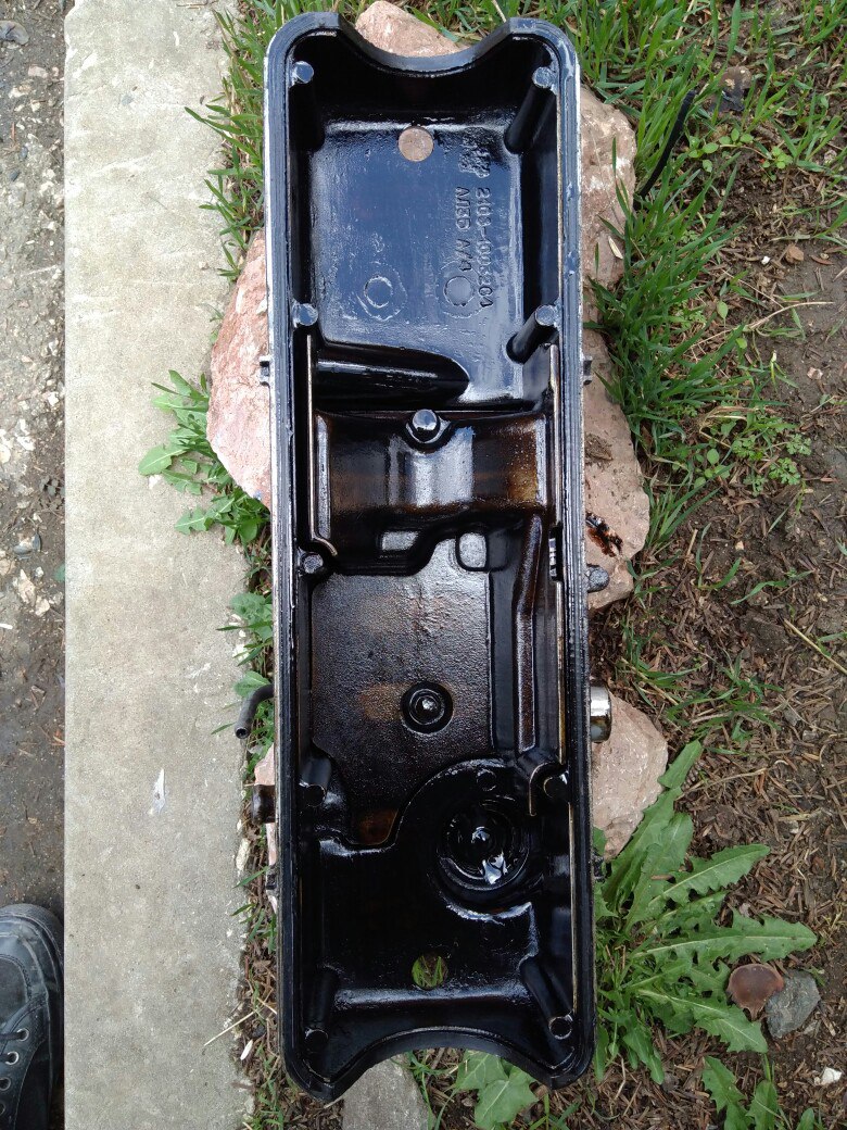

Использование масла Cupper 10W-40HD на ВАЗ-21074 Семерка

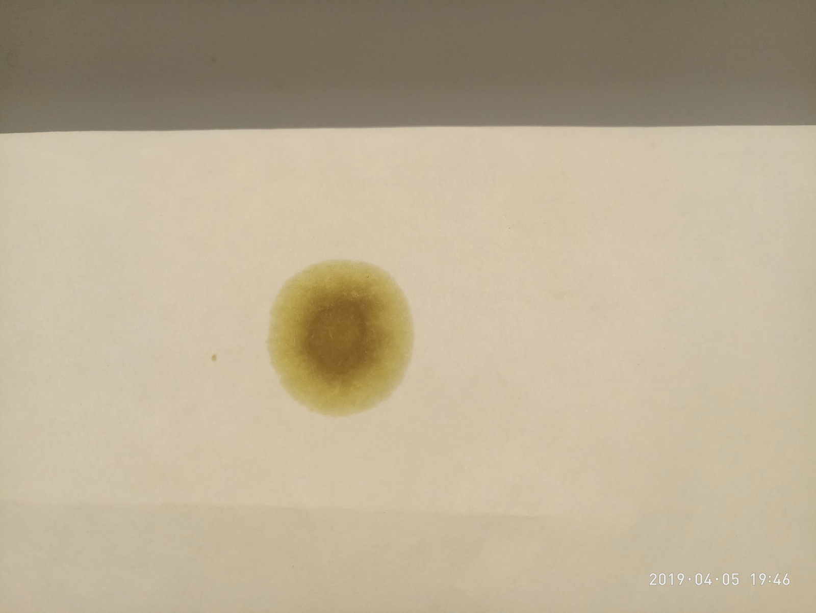

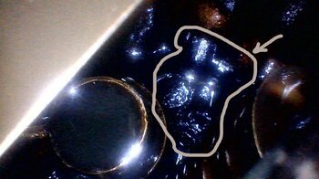

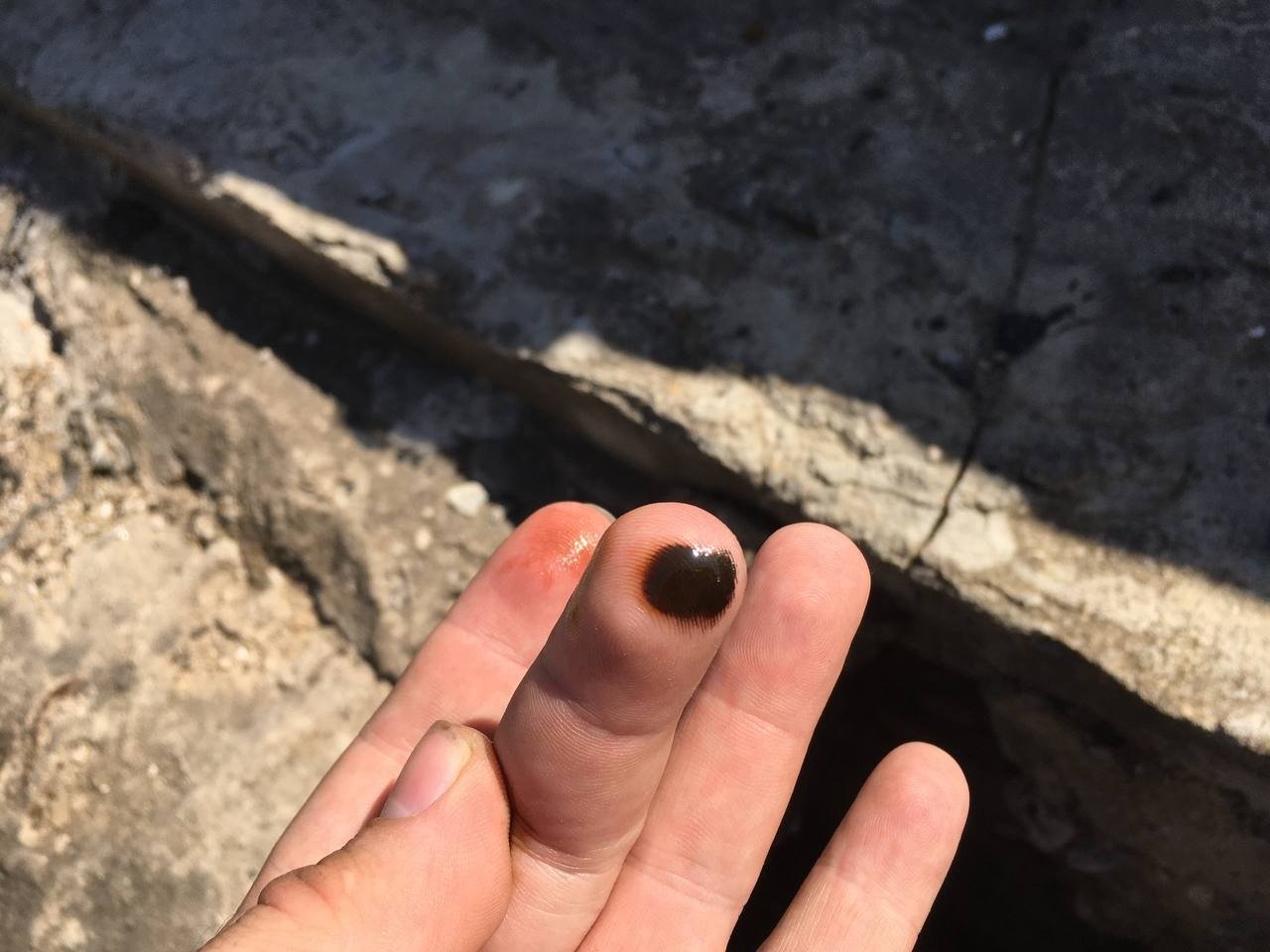

Сегодня делал капельную пробу на новой рецептуре. Теперь она стала похожа на традиционное масло:D
А раньше как трансмиссионка была, амеба непонятная.:DD
Испытатели, проверьте свои капли!
Наконец появилось ярко выраженное ядро. Похоже процесс отмывания пошел.
А на старой рецептуре было вот такое и темная зона в 2 раза меньше.
4000км:
Так что надежда на новую формулу есть. Диспергирующие свойства подтянули
Изменено пользователем Дмитрий Анатольевич
34 минуты назад, Дмитрий Анатольевич сказал:
а что тогда было в старой формуле?
Изменено пользователем Zamok
12 минут назад, Zamok сказал:
В старой был меньше % беззольной диспергирующей присадки.
(В анализах теперь будет больше бор, как косвенный признак ее наличия)
И еще сейчас добавили антиокислитель для базовых масел. Его не видно в анализах, т.к. это соединение углеводорода
я про отмывание.
Если в новой формуле пошел процесс отмывания, то что тогда было в старой формуле?
Мне все, в том числе и вы,  утверждали что у меня усиленно моет.
Zamok раньше эстеры наверное мыли. Есть у них такое свойство. Они сами по себе полярные, липнут и удерживают в себе. Вроде такое объяснение было. Еще олеиновая кислота мыла, которая образуется после "высадки" меди.
Сейчас из всех пушек ударили по всем видам отложений.

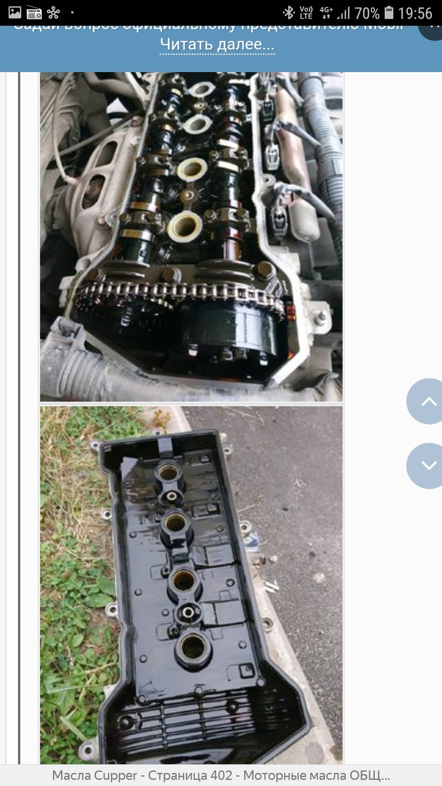

57 минут назад, prv21 сказал:
Ну ок, пусть все производители так пишут, почему только куппер то?
А зачем вы мне отвечаете тогда, я же ерунду говорю, я же не ровня для вас, светилы вселенского масштаба.
Слышал, это к чему? К тому что мотор может очень быстро покрываться налетом, как это было у меня и еще у некоторых машин? И что не так? Я уже писал что раз на новой машине  у Дмитрия на интервале 5-7 тыщ ни чего не появилось, а на старых машинах налет может появится буквально в начале интервала, - может говорить только о том что что-то начинает отмываться со старого мотора, что не отмывалось обычными пакетами традиционных масел. По моему мнению (СМ этого не подтверждал) - бу моторы так или иначе будут покрываться этим налетом, что косвенно подтверждается на машине жены, где были три пробочных интервала по 4-7 тыщ и все равно налет появился. И эту проблему  тоже должна решить (или уменьшить эффект) новая рецептура, но я в этом не уверен, тк как бы масло справилось с моим грязным мотором, я даже не представляю. Когда я был на последней замене новуса, мне Эльдар рассказал историю, что его масло после заливки в грязный мотор начало намывать и забило сетку маслоприемника, что вылилось в красную масленку и снятие поддона для прочистки. Те поведение куппера в этом плане не отличается от других масел и лавинообразное отмывание мотора может иметь последствия. Это все мое мнение, а не заключение СМ, повторюсь.
Есть ГОСТ 5726-2013 Масла моторные. "Метод определения моющих свойств" который куперу не указ, и этим всё сказано.
Всё вернётся в норму когда они начнут применят "стандартный" пакет присадок, к которому сейчас стыдливо идут, выдавая это как за какое то достижение (мы улучшили формулу :DD).
22 минуты назад, Aleksszlat сказал:
Это вы господин идете неизвестно куда правда. Под словом "стандартный" вы что понимаете, что в него входит? Блесните знаниями!
Тем не менее куппер так и остались единственными в мире с беззольным пакетом. Еще не придуман такой гост:D.
И это единственный создатель новых рецептур на форуме.
Остальные офпреды компаний - клерки, дуют щеки, прикрываясь стандартами и громкими брендами. И только пара представителей максимум что могут - выбрать пальцем из каталога готовую традиционную рецептуру, ориентируясь на стоимость и замешать это на аутсорсе.

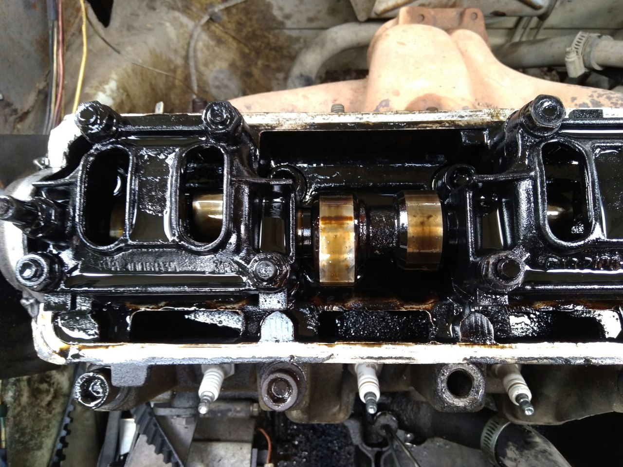

46 минут назад, Дмитрий Анатольевич сказал:
И купер единственный в мире с беззольным пакетом (целлофановым) после которого мотор покрывается сметанным налётом !? наберёмся терпения и в скором времени узнаем что замешали на аутсорсе , подусорсе и надсорсе ...   Рецептуры новые могут создать не только они , могу я создать рецептуру , дать вам намешанное , а вы через лабу будете решать хорошая она или плохая , а я вам буду её продавать со скидкой , для тестировки на ваших машинах , если вам что-то не понравится из моего продукта , я создам новую формулу "доработанную" и снова вам идти по тому же пути ! Это даже не спираль , господа , это замкнутый круг ! :DD
1 час назад, Дмитрий Анатольевич сказал:
А моторы все ломаются
Можно примеры моторов, которые отъехали на тот свет не по причине обычного износа в результате большого пробега, или конструктивных недостатков, а потому что лили какое-то не то масло и прям на 50 000 км двигатель сдох ?
В принципе готов посмотреть на любой мотор, умерший на малом пробеге из-за масла.
Хотелось бы конечно, чтобы примеры приводил человек, который может взять на своей работе в левую руку опорный подшипник, а в правую - коренной  и объяснить, чем они друг от друга отличаются, а не диванный теоретик с эндоскопом "фром алиэкспресс",  но это совсем уже мечты....
Изменено пользователем Normet
