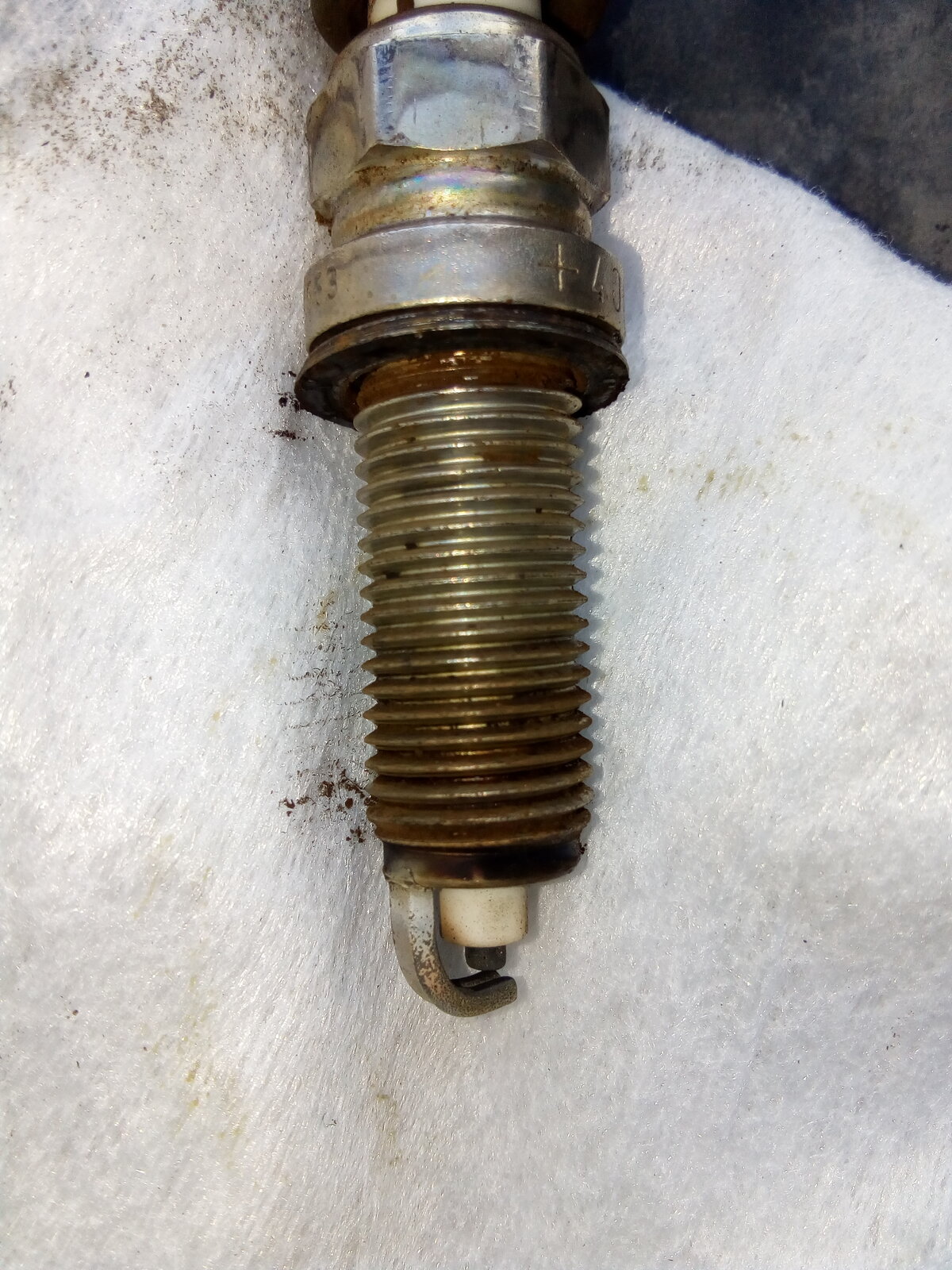

alex323 крч, всё, как обычно, засрал за 70тыс.км, свой мотор гуталином С3, потом залил пару раз нулевки и полез посмотреть, что там, в цилиндрах))) Вот так и рождаются мифы про 0w20 :D И про ВАЗ так же было, когда в гараже мотор перебрали, потом всё лето стритрейсили а 5w40, а под конец, когда мотор уже начал подстукивать, зачем-то залили 0w20. В итоге все увидели "Весёлые картинки" со страшными задирами поршней на 0w20 и громкие заголовки - типа " Водичка убила мотор" :D Вот так и рождтся сенсации. Расходимся, мне всё понятно в обоих случаях)))

NAK не, ну реально, так же дела не делаются. Во-первых, надо почитать, что у тебя в мануале, какие масла рекомендованы в этот мотор. Рекомендованы в твой мотор 0w16/0w20? Зачем ты их туда залил? А во-вторых, если бы ты лил всё время, с самого начала 0w20, потом на 100тыс.км залез эндоскопом и увидел бы, что все поршни чёрные, в нагаре и хона в 4-ом цилиндре уже нет, то можно было бы поверить в теорию Mikong про самый термонагруженный цилиндр и недостаток смазки (маслянного тумана) в нём. А так, как делал ты, теперь трудно сказать, кто виноват

NAK , 4й цилиндр более лысенький был? Если да, то это все объясняет, он как правило самые термо-нагруженный, смазки на него идет меньше всего (а если давление занижено, то вообще пиши пропало), вишенкой на торте служит еще то, что со стороны 4 цилиндра крепится КПП, своим креплением (болтами) вытягивая цилиндр немного в сторону (грамотные сборщики сразу делают зазор в 4 цилиндре чуть меньше из-за этого, либо точат уже с прикрученной коропкой)))...
не сказать что лысенький, но в месте потертостей начинал лысеть.

NAK единственное, что я понял, что на 10w40 прекратился жор, а на 0w20/0w16 он был. Ну, хоть так, хоть какие-то плюсы от минералки. А поршни больше не смотрел? Не стали они почище?

Я никого не виню, это был мой опыт. Ты же видишь что я никого не отговариваю, пусть льют что хотят :)
Я о чем и пишу уже в 100500 раз, этот двс не для маловязов.
А на 10W-40 стало лучше, угара нет, видно по свече, отсутствию масла на нижних витках.

еле нашел фотку донышка поршня, чуть в налете
Удивительно как современные тонкие кольца справляются с таким киселем)))
