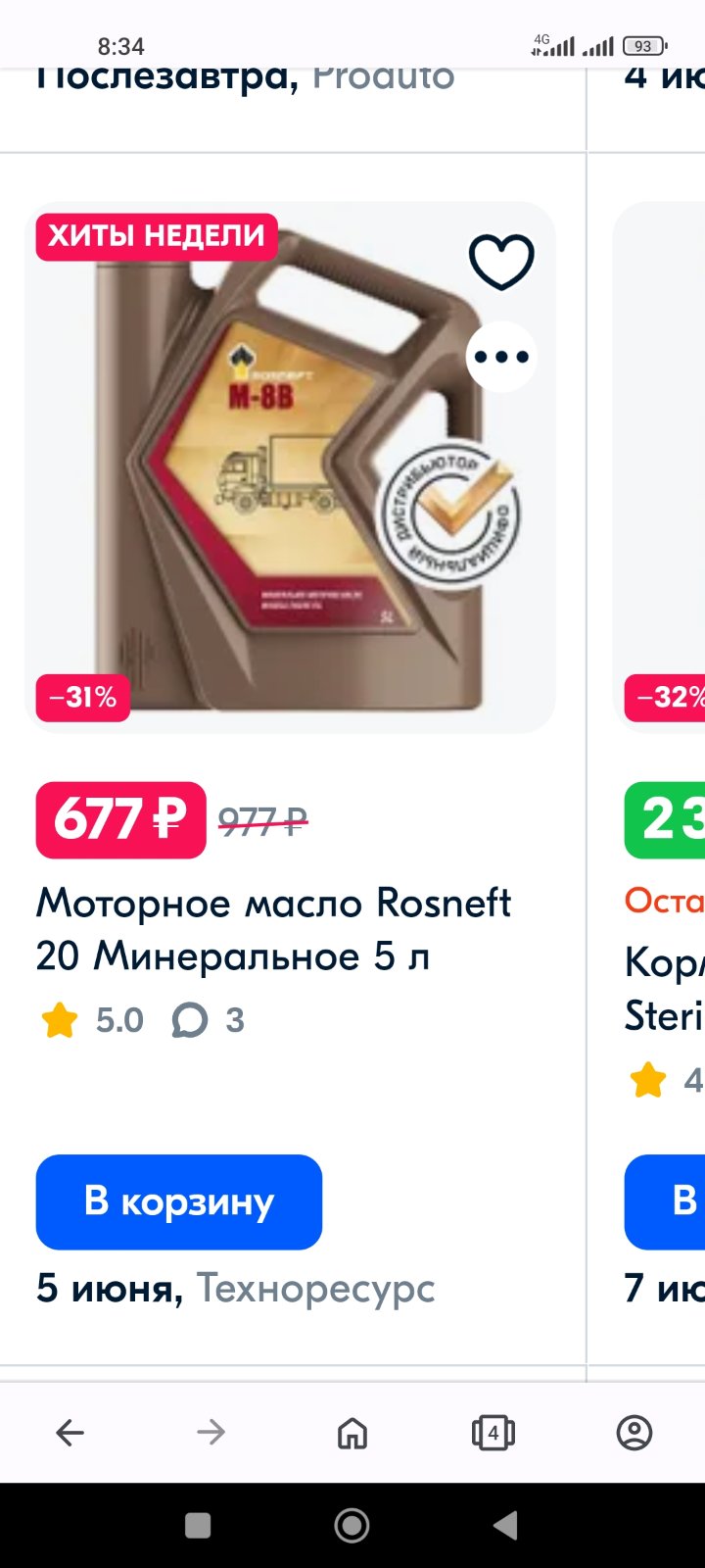

А я прикупил 5 литров, покатаюсь немножко
14 минут назад, and2949 сказал:
Дорого. На ОЗОНЕ (тоже взял на "покататься немножко"):
Толстый Макс у меня возле дома только Ягодки, Озона нету
