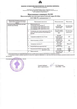

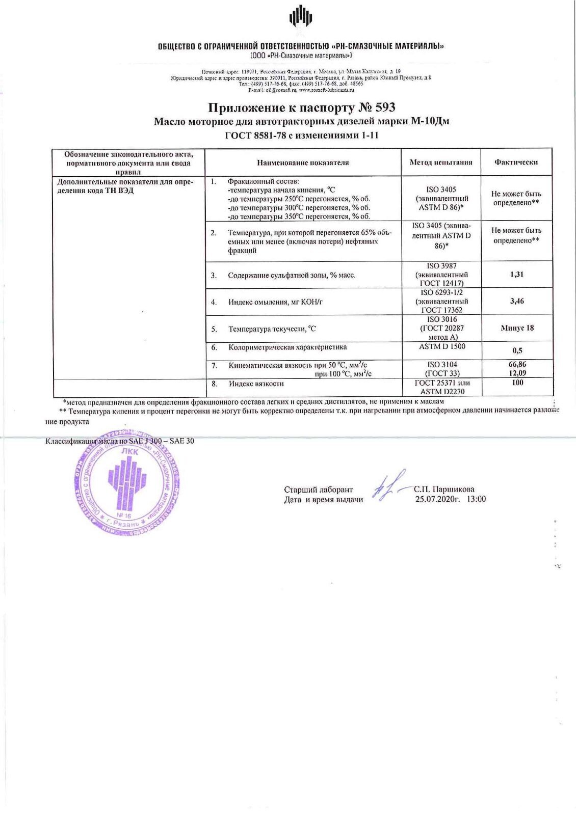

@DarVeter, отлично, тоже на днях буду заливать. Делитесь потом впечатлениями и информацией (как состояние масла; сколько откатаете; как ощущения; и пр.). Кстати, партия М-10ДМ одна и та же с моей, держите паспорт качества на партию, если нужен:
1334393043_-10593250720__1.thumb.jpg.53e6a72818148432311bba151b849faa.jpg 225685128_-10593250720__3.thumb.jpg.48e53b77012986930067d67916c4c4ef.jpg
