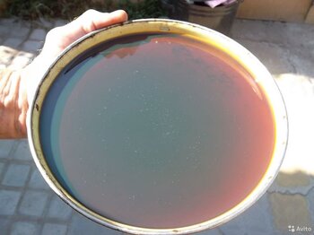

04.01.2021 в 16:55, aleks107 сказал:
Здравствуйте уважаемые форумчане.
Кто подскажет где можно достать авиационное  масло  МС-20  из Бакинской нефти.
Давно ищу, очень крутое масло, когда-то  пользовался.
В данный момент в Азербайджане основная нефть добывается из каспийского подводного месторождения и содержание серы там хоть и  невелико (0,2%), но не дотягивает до значений былых сухопутных месторождений (единицы сотых процента) . Сейчас и в России есть месторождения с такой-же и меньшей серой (0,02%).
Если масло сделано по ГОСТ 21743-76, то содержание серы должны быть в норме.
С сортами  МС-20 у современных производителей есть непонятки: "высший сорт" не найти, "первый сорт" есть у того же Лукойла,  а некоторые производители в паспортах  пишут " МС-20 для сухопутной техники" или "для компрессоров".
Например Oil Right нигде не пишет про ГОСТ, хотя народ его льёт: https://www.youtube.com/watch?v=6hn1O3F0Jws&feature=emb_title
Так что, если машины времени у вас нет, то единственный способ купить - это мониторить объявления на Avito, там периодически попадается данный продукт производства СССР.
Высока вероятность, что он будет сделан именно из Бакинской нефти. Будьте готовы, что он будет темным по сравнению с современными аналогами - это нормально.
https://www.avito.ru/volgodonsk/zapchasti_i_aksessuary/maslo_aviatsionnoe_ms20_1331323462
