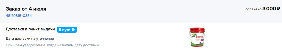

Я летом езжу на SAE 30. Зимой ездил на SAE 20. На всякий случай прикупил 2 ведра 5W-30 на зиму. Было еще и третье такое ведро, но похоже "не довезли", зависло и чую будет отмена с возвратом. Пока жду. Может найдется.
