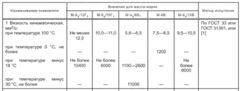

в разное время по SAE ccs измерялось при разной температуре.
причем, для всех масел могла быть одна.
вообще, многие вещи в ГОСТ, это копия зарубежных на момент создания первого ГОСТа с этим маслом.
это хорошо видно на примере "вязкости на холодную"
когда делали гост на м8в то холодную вязкость для всех "зимних" масел по SAE смотрели только при нуле
а когда делали гост на реально "зимние" и всесезонные, то холодную вязкость для всех зимних (10w, 6з) и "всесезонных" масел по SAE измеряли при -18С

Согласен, ГОСТом одному ему определили околонулевую температуру. Для межсезонья.
А кто вам сказал, что минералка неэффективно смазывает? Лампа давления гаснет мгновенно после пуска, с чего должен быть повышенный износ? Реклама меня не интересует, минералка и так липкая и полярная.
И каким ГОСТом ему "определили околонулевую температуру"? ГОСТ хоть 1978 г., хоть 2020 г. автол М8В всегда считал всесезонным маслом для бензиновых двигателей.
Изменено пользователем celer
1 час назад, SAE88 сказал:
С самого рождения минеральных масел примерно 150 лет назад все время пытались удалить из них самые "полярные" молекулы. Интересно почему?:)
Потому что чем гуще база, тем хуже низкотемпературные свойства. Проще и дешевле загущать веретенку, чем добиваться морозостойкости монограда.
