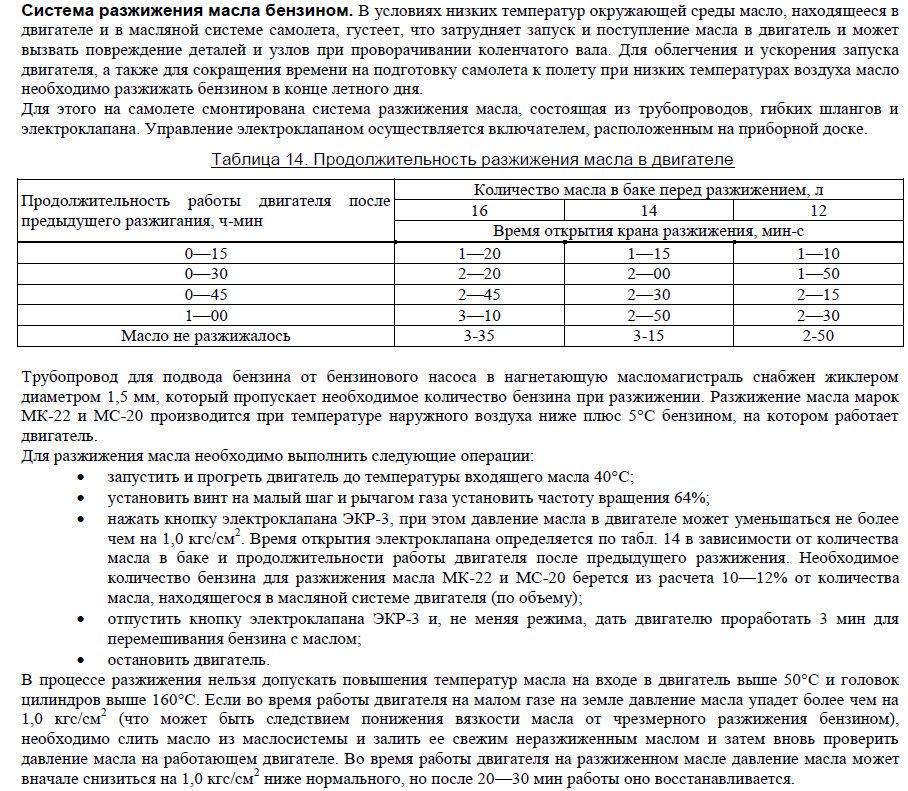

Если зима морозная, ездить надо ежедневно на небольшие расстояния и каждое утро стакан бензина в масло лить - это сколько же его через две недели будет в поддоне? Или он испаряется?
Если на небольшие расстояния, то не надо лить бензин каждый день, смотрите по вязкости на щупе и от этого пляшете. Вообще в идеале всегда стоит разогревать двигатель до рабочей температуры, чтобы бензин испарялся. Зато под клапанной крышкой потом всё блестит.
8 минут назад, Valery... сказал:
Внимательнее прочитайте инструкцию. Стакан, это только первый раз. Если поедете на короткое расстояние, то на следующий день может и не потребоваться добавлять. Бензин из масла испаряется. Смотрите таблицу в инструкции.
