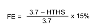

Новые классы вязкости, введенные с этой последней редакцией, — 8, 12 и 16. Их введение отражает общую тенденцию к более широкому использованию маловязкого масла, поскольку это приводит к повышению топливной экономичности. Существует простая эмпирическая зависимость между HTHS используемого моторного масла и экономией топлива (FE) двигателя внутреннего сгорания
показывающая экономию топлива, достигнутую по сравнению с устаревшим моторным маслом 15W-40 с HTHS 3,7 сП. Таким образом, переход с 15W-40 на 5W-20 принесет вам приблизительно 5% улучшения экономии топлива, а переходя далее к 0W-8, вы получите дополнительные 5%.

Про что я и говорю, они думают что заливая SAE30 они платят меньше, на самом деле они платят гораздо больше - на бензине.
"Гораздо больше" это сколько в цифрах? Конкретные примеры пожалуйста.
В теории всё красиво, да... :)
А на практике я уже говорил здесь, что при переходе с 5W40 на SAE30 по расходу разницы не заметил никакой.
Точно также, как и затем при переходе с SAE30 на SAE20.
Точно также, как и при переходе с 5W40 на 5W30.
Конечно, всё индивидуально в каждом случае.
Может быть, у кого-то особо восприимчивые к вязкости моторы, которые чуют каждую запятую в каждом сантистоксе.
Но на моих древних вазовских моторах этого не заметно совершенно.
