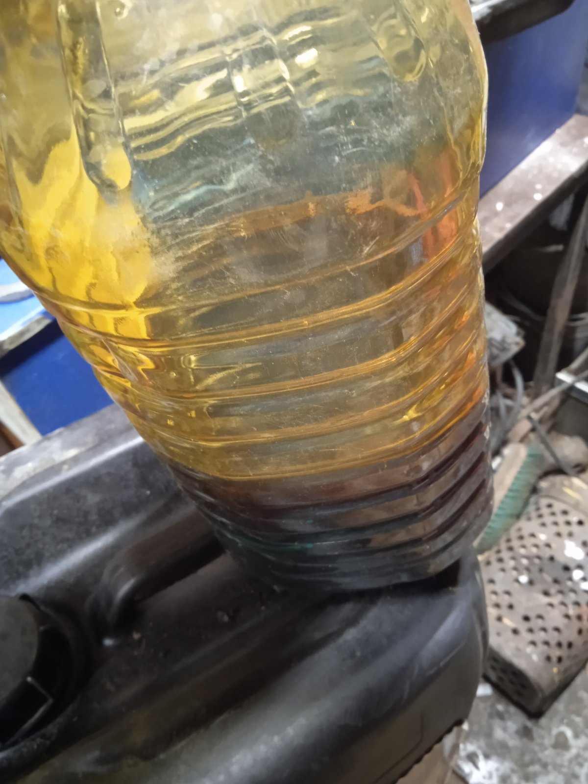

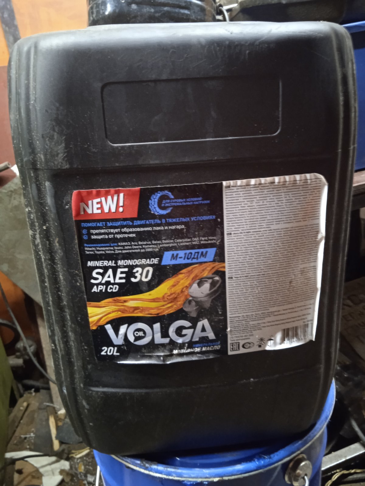

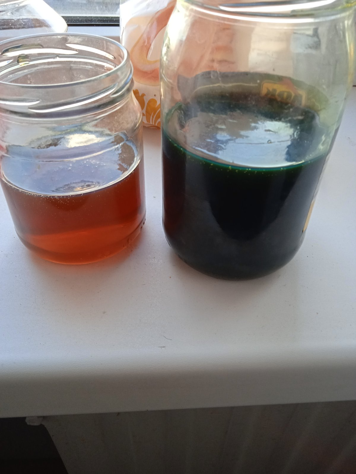

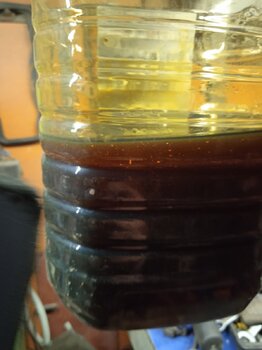

16 января 20251 г 15 минут назад, Agent_Slaveg сказал: Вот кстати Волга м10г2к, взятая в декабре по распродаже, перелил в бутылки. Что то тёмное какое-то и воняет растворителем, очково лить такое, использую на промывку наверное. М10дм что летом ездил светлое было. У меня сейчас залит автол из октябрьской партии 2024 г., да, пахнет каким-то уайт-спиритом, то к цвету претензий нет. Вот наглядное сравнение волговского и продтеховского авторов, по цвету ясно где кто. 10ДМ у Волги сейчас тоже темнее стало, после того как с конца 2023-го стали делать не по ГОСТу, а по СТО. Завтра на работе постараюсь показать, есть 20-ка партии август 2024 г.

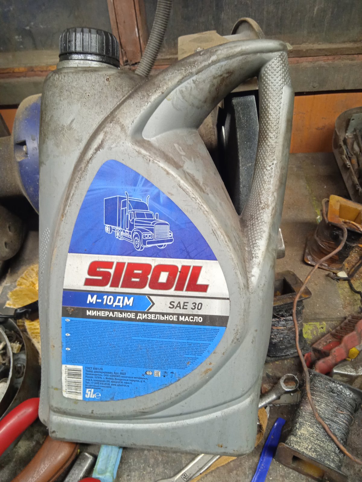

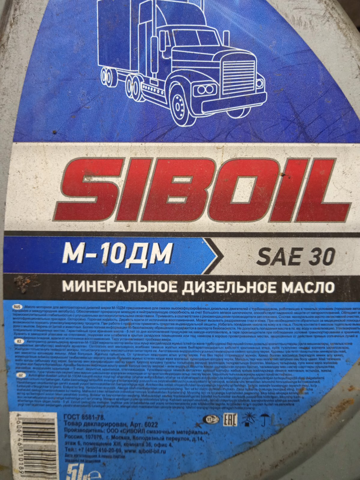

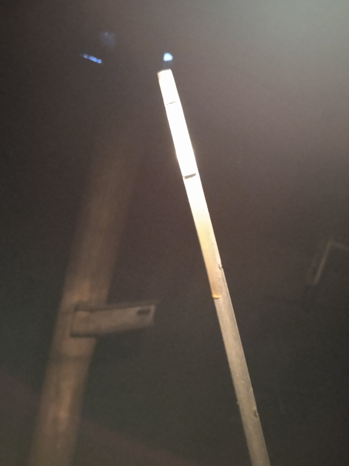

17 января 20251 г 2 минуты назад, MeatGrinder сказал: celer А разве 11.8-12.4сСт не укладывается в SAE30? Вродь укладывается же. У ГПН просто 15.4сСт, только что глянул, это же уже вроде м14, нет? Я имел ввиду, что там превышение вязкости для масел М-10. У Роснефти в некоторых партиях 10ДМ 2022-2023 годов вязкость и до 17 сСт доходила, а в партиях до весны 2022 г. была 12-12,5 сСт. Вот наглядно как выглядит вчера залитое в дизель волговское 10ДМ из партии августа 2024 г., тёмное в объёме, но на просвет светлое и на щупе его вообще не видно, прям "слеза младенца". Заливал летом вот такое сибойловское 10ДМ, тот же Синтек, но оно 2020 г. и ГОСТ и вот оно было светлое в объёме. Пугаться темного отлива тут незачем, поэтому своё свежее 10Г2к можете смело заливать. Была бы грубо восстановленная отработка, то я бы это сразу заметил.
