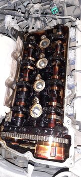

06.03.2023 в 20:17, dimon555-777 сказал:
Сегодня поменял масло, сначала в старое + пол банки bg 109 на 12 минут, после промывочное Oilright мпа2 + пол банки bg 109, и залил xteer 5w20 + замена клапанной крышки. Вот что в двигателе после всего. До фотографий нет, но мне кажется около года назад было хуже. И на промывочном масле позже прочитал что без нагрузок нужно20230306_180706.thumb.jpg.07d301a4138d546570f4ca4994df78aa.jpg
Добрый день!  года два назад у знакомой двигатель на лачетти был в таком же состоянии и расход масла 1л/7т.км (явные перекаты, потому что даже салонный фильтр менялся неизвестно когда, весь бвл забитый), посоветовал ей короткие замены с высоким щелочным, но результата видимого не дали. Тогда решил найти средство посильнее, почитав форумы, выяснил что после димексида начинает течь датчик давления масла (видимо разъедает). В итоге решил попробовать раскоксовыватель Валера (не такой агрессивный как димексид), делал два раза (с начало в старое масло, за тем в дешевое 10/40 добавлял его), потом промывочным маслом и только потом  нормальное. Результат  просто поразил, даже лак отмылся (на лачетти через горловину виден распред вал), расход масла совсем не значительный остался (но и пробег двигателя за 120т.км).   Ради интереса делал фото до и после, хотел разместить, но так как прошло два года, видимо стер.
19 минут назад, dimon555-777 сказал:
sersh123 спасибо, я две банки бг109 взял, тк вроде валера краску подрывает
Где-то находил, что слегка подрывает и то, если концентрацию увеличить. Посмотрите у них на сайте.
Изменено пользователем sersh123
