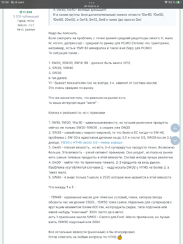

Styler 1 876 Опубликовано: 10 февраля 2023 Поделиться Опубликовано: 10 февраля 2023 (изменено) 6 минут назад, TSL601 сказал: сомнительно, тот же самый человек не лучшим образом отзывался об этой вязкости Да, он "не любил" 5W, 0W и 10W ему больше нравились. Но он нигде не говорил, что 5W чем-то опасно для мотора. Я уже приводил пример в другой теме: человек может не любить Мерседесы потому что Audi ему проще, привычнее и понятнее, но от этого Мерседес не стал плохим брендом. P. S.: смотрите выделенное синим: Изменено 10 февраля 2023 пользователем Styler 0 Цитата Ссылка на сообщение
TSL601 336 Опубликовано: 10 февраля 2023 Поделиться Опубликовано: 10 февраля 2023 там очень хорошее уточнение про HTHS, все 5W-30 в одну кучу никак нельзя 0 Цитата Ссылка на сообщение
