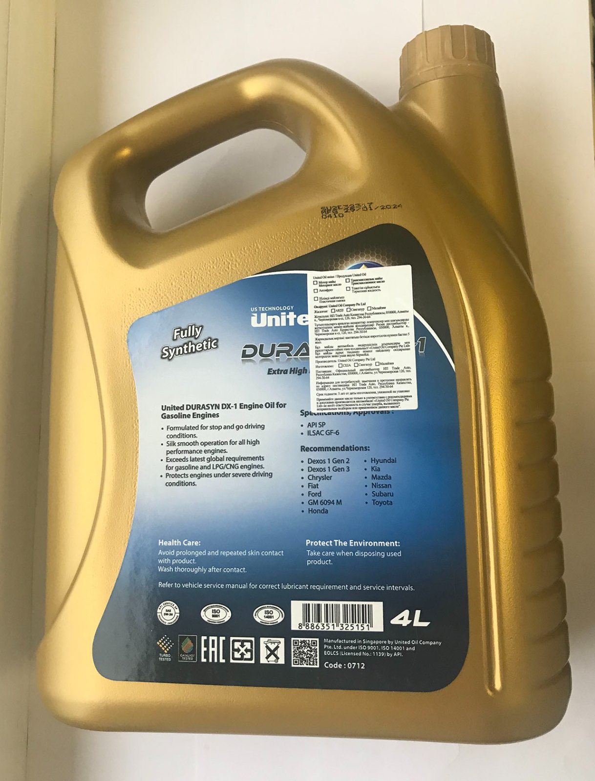

United Dyrasyn DX-1 5W-30 API SP свежее
United Dyrasyn DX-1 5W-30 API SP свежее за анализ спасибо United George.
Масло тестировал официальный представитель.
United Dyrasyn DX-1 SAE 5W-30 API SP копия.jpgUnited Dyrasyn DX-1 SAE 5W-30 API SP 1.jpgUnited Dyrasyn DX-1 SAE 5W-30 API SP 2.jpg
Масло заявлено как: API SP; ILSAC GF-6; GM Dexos1 Gen3; GM 6094 M; Toyota; Subaru; Nissan; Mazda; KIA; Hyundai; Honda; Ford; Fiat; Chrysler.
ИК спектр Фурье говорит о том, что масло на основе гидрокрекинга, сукцинимиды - выше среднего для API ILSAC, аминные антиоксиданты.
??? (его пока еще нет в емексах, но собираются.)
По золе как ILSAC GF-3
PP для ильсачного пятака не плох
Мое мнение, это смесь с предыдущим маслом разливающимся на конвейере. То есть в рукавах были остатки предыдущего масла и они смешались с маслом в анализе. Не должно быть здесь щелочного 9.95мгКОН, как и кальция 1866ppm. (при этом магния то нормально, то есть предыдущее масло без магния было). Помните историю со смешением Gulf Western Oil из Сингапура, у меня давно было подозрение, что их мешает один завод.  Может оно и верное. :)
вязкость при +40 под 70, при +100 - 12, а учитывая погрешность измерений и производства от партии к партии - может быть и выше. И при этом утверждать, что оно для Mazda, Honda, Nissan, Toyota?  Может для 1980 года?
torcon шляпа какая-то, либо разливатель шляпа и слепил шляпу. А может был заказ на шляпу.
Не шмогла))
Хотя по той же зддп вполне себе обезжирено.. на и по остальному не ураган
Упд. Кальций спалил и щелочное.
Мб и правда 'со старыми сливками'.. так то оно хотело в ильсак.
Ездибельно, не более.
Изменено пользователем mefistofel3042
У ILSAC GF-4 или GF-5 тоже зола была 0,95%. А вот с ILSAC GF-6 значительно уменьшилась за счет применения магниевого детергента, до 0.71-0.80%. Это я сейчас не о требованиях стандарта, так как никаких требований по золе и небыло, это я о том какие масла и рецептуры были тогда.
Зато кислотное и щелочное "никогда" не встретится .  Вот на этом можно и 400 моточасов.
А почему бы и  да .
Кислотное ниже 1мг на моторке? Надо перепроверять анализ.  Что то прям не сходится.
На мой скромный взгляд, хорошая 30-ка. отличное щелочное, золы меньше 1 , с запасом по вязкости( как А3\В4  , а не А5), хорошее количество молибдена.
База из арабской нефти?
United Sexy Boys)
8 часов назад, Legion777 сказал:
Масло на уровне Mobil 1 5W-30, аналогичные вязкости при тех же температурах - читай, соответствие допуску HTO-06 соблюдено. :D  Современные турбо моторы Хюндай/Киа в их гибридах точно не захлебнутся.
А вот интересно, у аналогичной Петро-Канады такие же цифры по присадке и вязкостям? Помню эти два масла были словно близнецы во времена ILSAC GF-5.
