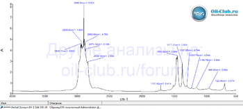

United Dyrasyn DX-1 5W-30 API SP свежее за анализ спасибо United George.
Масло тестировал официальный представитель.
United Dyrasyn DX-1 SAE 5W-30 API SP копия.jpgUnited Dyrasyn DX-1 SAE 5W-30 API SP 1.jpgUnited Dyrasyn DX-1 SAE 5W-30 API SP 2.jpg
Масло заявлено как: API SP; ILSAC GF-6; GM Dexos1 Gen3; GM 6094 M; Toyota; Subaru; Nissan; Mazda; KIA; Hyundai; Honda; Ford; Fiat; Chrysler.
ИК спектр Фурье говорит о том, что масло на основе гидрокрекинга, сукцинимиды - выше среднего для API ILSAC, аминные антиоксиданты.
??? (его пока еще нет в емексах, но собираются.)
К вязкости у меня тут вопросов нет, потому что это не просто API ILSAC, это GM Dexos1 Gen3. А они начиная с Gen2 были вязкости 11 при 100С.
