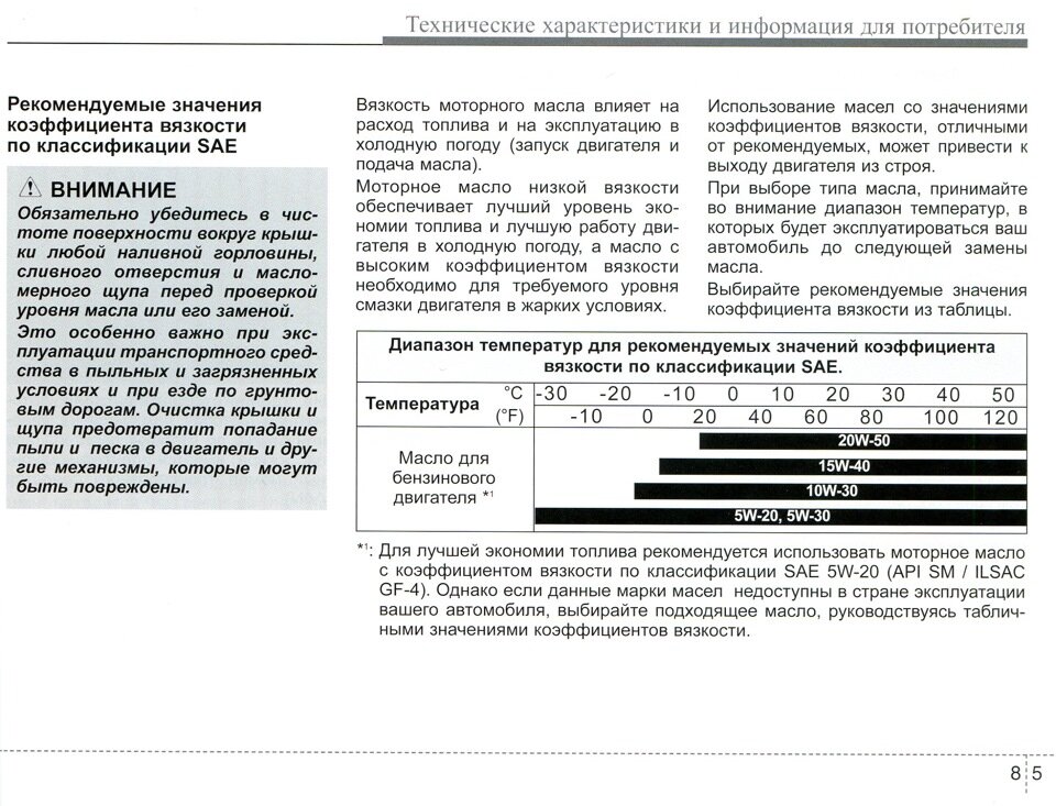

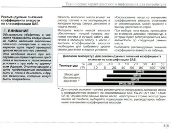

машина свежая только 40 тыщ пробег , 1.4 мотор каппа , в переди лето живу в Москве , а тут пробки как известно да и лето может стать не ожиданно жарким , посоветуйте мне что лучше взять для наших условий , интервал замены в 10т.км по старославянскому , м.ч не считал да и забываю уже через неделю сколько наработал двигатель , бюджет масло до 2.5к рублей хотелось бы. Или это влажные мечты и больше 7к не продержатся масла ? 0-20  лить почему то опасаюсь адепт мануала я =)
34 минуты назад, toptop207 сказал:
в мануале 0W-20 на весь диапазон температур :sarcastic:
