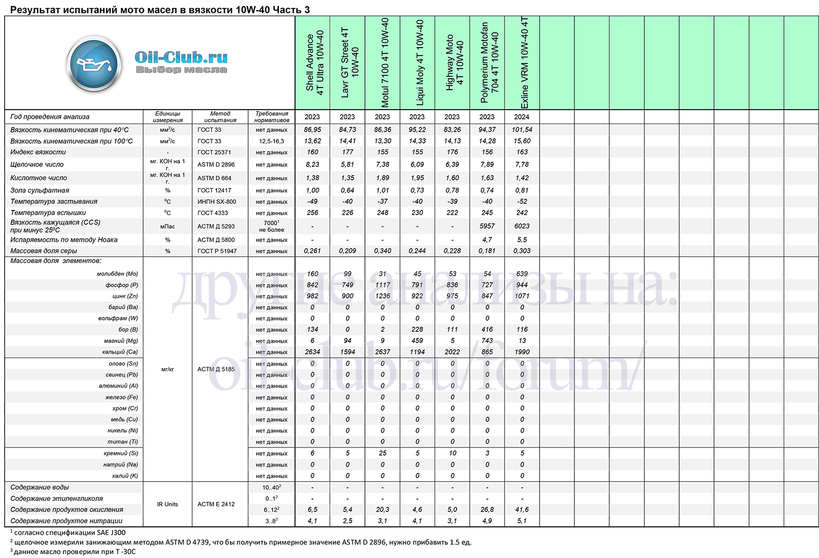

Сводная таблица мото-масел 4T в вязкости 10W-40
Последняя редакция 02.07.2026
Масла принявшие участие в таблице:
1) BRP XPS 4-Stroke Synthetic Oil  (масло для снегоходов, просто до кучи.)
2) Repsol Moto 4T Sintetico 10W-40
3) Redline 10W-40 Motorcycle Oil
4) Eni I-Ride Scooter 10W-40
5) Akkora 10W-40 Rider 4T
6) Motul 7100 4T 10W-40
7) Petronas Sprinta F900 10W-40
8) Lucas Oil Motorcycle Oil Synthetic 10W-40 with Moly
9) ZIC M7 4T 10W-40
10) Maxima 4T Syn Blend 4 Ester Synthetic 10W-40
11) Maxima 4T Extra 4 100% Ester Synthetic Engine Oil 10W-40
12) Maxima 4T Pro Plus+ 100% Synthetic Engine Oil 10W-40
13) Maxima Racing Oils Full Syn 10W-40
14) Ipone 10.4 10W-40
15) Ipone Full Power Katana 10W-4016)
16) Maxima Racing Oils Premium 10W-40
17) Motul 5100 4T 10W-40
18) Liqui Moly Motorbike 4T Basic Street 10W-40
19) Amsoil Synthetic Metric Motorcycle Oil 10W-40
20) Maxima 4T SynBlend Semi-Synthetic 10W-40
21) Maxima Racing Oils Extra 10W-40 Ester
22) Maxima Racing Oils ProPlus 10W-40
23) Gulf Western Oil SYN-M 4T 10W-40 API SN-JASO MA2
24) Novus Sunway 10W-40
25) NEO Moto 4T 10W-40
26) Kixx Ultra 4T Scooter 10W-40
27) Mannol 4-Takt Plus 10W-40
28) Motorex 4T Top Speed 10W-40
29) Luxe 4T 10W-40
30) ZIC M9 4T 10W-40
31) Shell Advance 4T Ultra 10W-40
32) Lavr GT Street 4T 10W-40
33) Motul 7100 4T 10W-40
34) Liqui Moly 4T 10W-40
35) Highway Moto 4T 10W-40
36) Polymerium Motofan 704 4T 10W-40
37) Exline VRM 10W-40 4T
38) Eni i-Ride Moto 10W-40
39) Pakelo Krypton MBK 10W-40
40) Toyo G Extra Speed 10W-40 Ester
41) Valvoline SynPower 4T 10W-40
42) Takayama Mototec 7000 4T 10W-40

Интересно посмотреть как wolf 15w50 ester 8305214 себя показывает, 1400 за 4л хороший ценник для мото масла

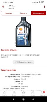

Про Shell Advance 4t Ultra 10W-40 кто что знает? Готов скинуться на анализ, а то цена у него заманчивая, всего 400р за литр))

Это где оно по 400р продается?

На автодоке 400-500р за литр, даже в access-honda 470р
