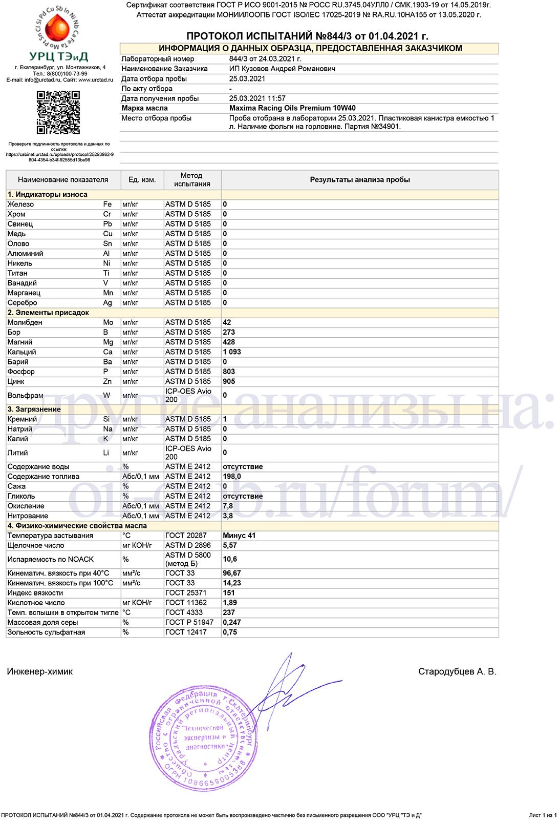

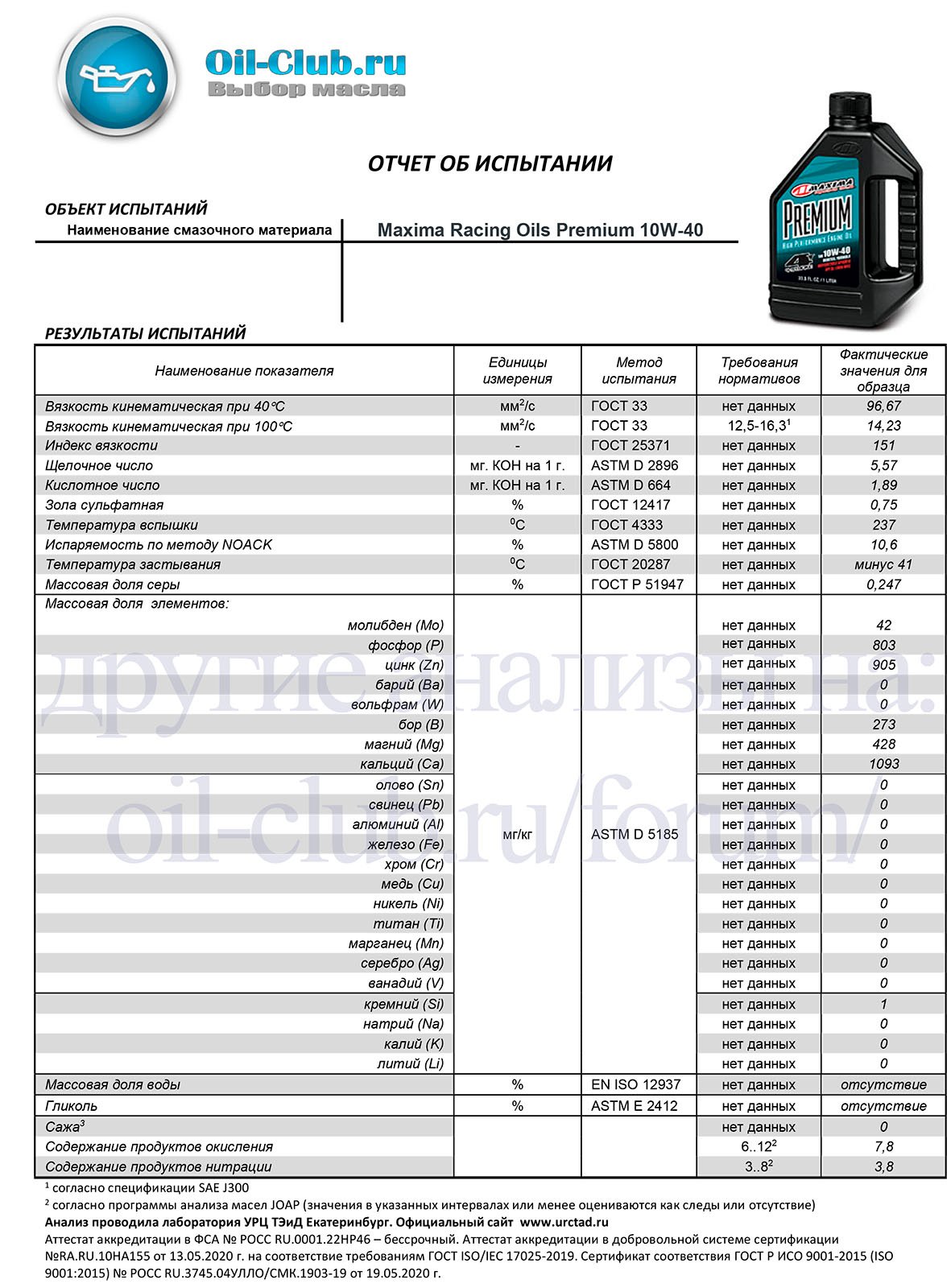

Maxima Racing Oils Premium 10W-40 свежее за анализ спасибо оф. представителю Maxxima Oil.
Масло в лабораторию засылал оф. представитель в запечатанной заводской таре. Реальное фото литрухи не сделали, использовано фото из интернета, что бы люди понимали о каком масле идет речь.

Масло заявлено как: API SL; JASO MA2.

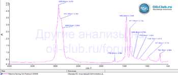

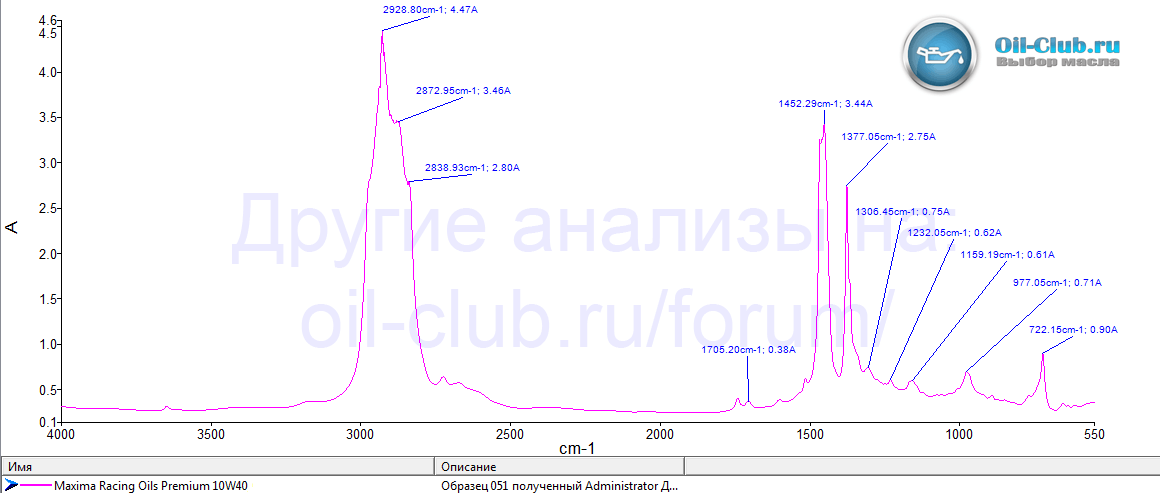

ИК спектр Фурье говорит о том что масло на минеральной базе. (судя по низкому содержанию серы, скорее минеральное масло 2й группы.).
Пользуясь случаем хочу спросить - на спектре 1 и 2 группы неотличимы?
то есть только по косвенным признаком можем понять 1 или 2 группа перед нами?

Ну и где его продают и за сколько?  Пакет зачётный, зола, сера, Mo, B, высокий flash, Mg и низкий Ca.
да примерно как GTL и VHVI на уровне мизеров, что не понятно где что именно...
