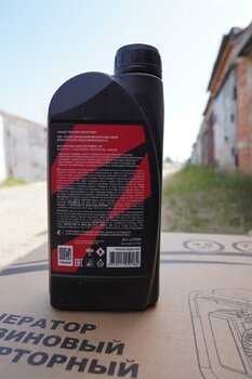

Масло на анализ закупал Polymerium, я вскрывал литруху и разливал по двум 0.5 ПЭТ бутылкам, что бы отправить в две разные лабы.
Lavr GT Street 4T 10W-40 URC копия.jpgLavr GT Street 4T 10W-40 photo1.JPGLavr GT Street 4T 10W-40 photo2.JPG
Масло заявлено как: JASO MA2; API SM.

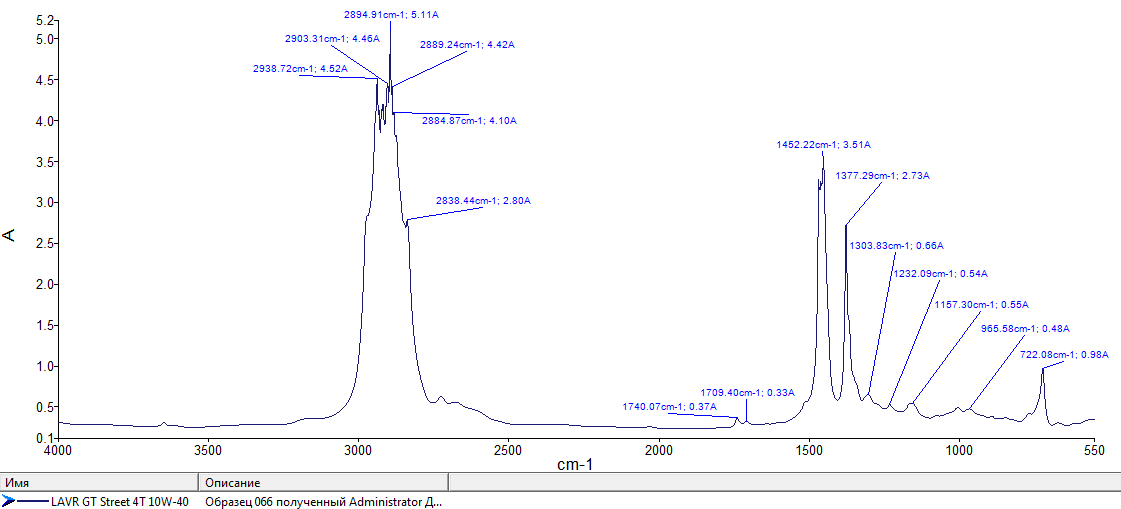

Ну и что в итоге имеем? Щелочное, как нужно, не высокое. За счет этого невысокая зола 0,64%. Вязкость в норме. ИК спектр показывает гидрокрекинг VHVI, серы не много 0,209, то есть это не минералка 1й группы. Полимерный загуститель ломкий, но он как оказалось у таких как Kixx, Liqui-Moly, Motorex, он тоже бывает ломкий.
Ну и наш анализ совпал с анализом оф. представительства Lavr

И вспышка, и вязкость, и щелочное, и зола, и температура застывания и элементы присадок - короче все совпало.
Ну хоть на обороте канистры, можно разглядеть производителя - ООО "Нео".
Да. Так что не Пушкино его делает, а Санкт-Петербург ООО Нео. @ArmActiv был прав. Сейчас Luxe выложу, он другой по пакету присадок...
