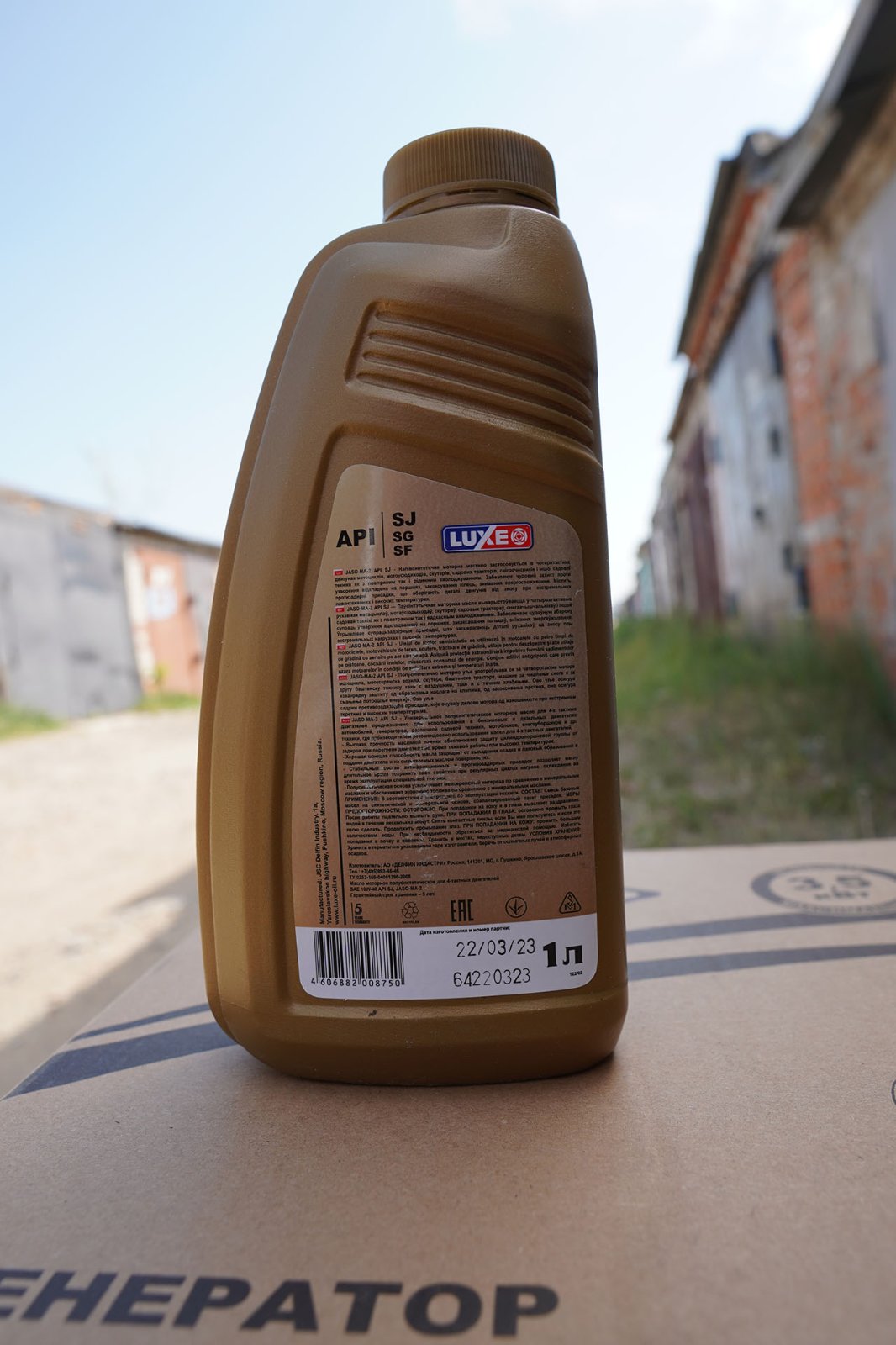

Luxe 4T 10W-40 свежее за анализ спасибо Polymerium.
Масло на анализ закупал Polymerium, я вскрывал литруху и разливал по двум 0.5 ПЭТ бутылкам, что бы отправить в две разные лабы.
Luxe 4T 10W-40 URC копия.jpgLuxe 4T 10W-40 photo1.JPGLuxe 4T 10W-40 photo2.JPG
Масло заявлено как: API SJ; JASO MA2.
122 - Luxe 4T 10W-40 свежее 1L
