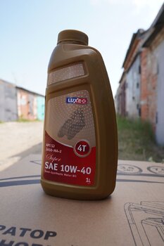

Luxe 4T 10W-40 свежее Shear Stability за анализ спасибо Polymerium.
Масло на анализ закупал Polymerium, я вскрывал литруху и разливал по двум 0.5 ПЭТ бутылкам, что бы отправить в две разные лабы.
Luxe 4T 10W-40 Shear Stability копия.jpgLuxe 4T 10W-40 photo1.JPGLuxe 4T 10W-40 photo2.JPG
Масло заявлено как: API SJ; JASO MA2.

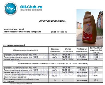

122 - Luxe 4T 10W-40 свежее 1L
Обычная моторка детектед, по анализу с урц думаю там будет самое интересное
Ну вы поняли... Простое дешевое масло с сильно просаживающимся загустителем.

8 часов назад, torcon сказал:
Разве это сильно? Для ноунейм отличный результат

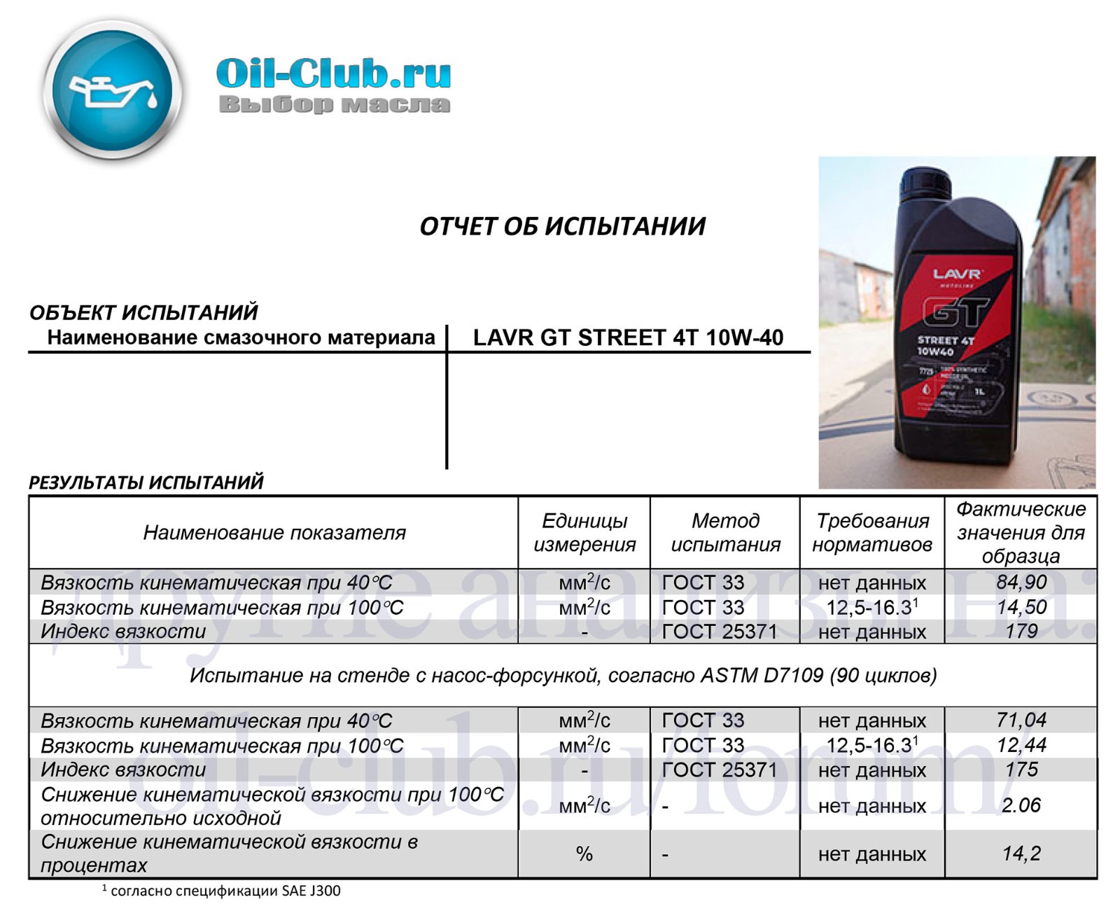

Можно просто Kixx покритиковать...
Пока что Zic, Elf, Polymerium лидируют :mail1:
