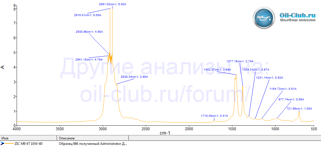

ZIC M9 4T 10W-40 свежее за анализ спасибо Polymerium.

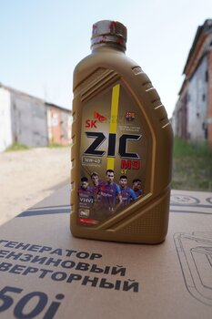

Масло на анализ закупал Polymerium, я вскрывал литруху и разливал по двум 0.5 ПЭТ бутылкам, что бы отправить в две разные лабы.
ZIC M9 4T 10W-40 URC копия.jpgZIC M9 4T 10W-40 photo1.JPGZIC M9 4T 10W-40 photo2.JPG
Масло заявлено как: API SN; JASO MA2.
132026 - ZIC M9 4T 10W-40 1L

Судя по окислению эстеров тут нет.
