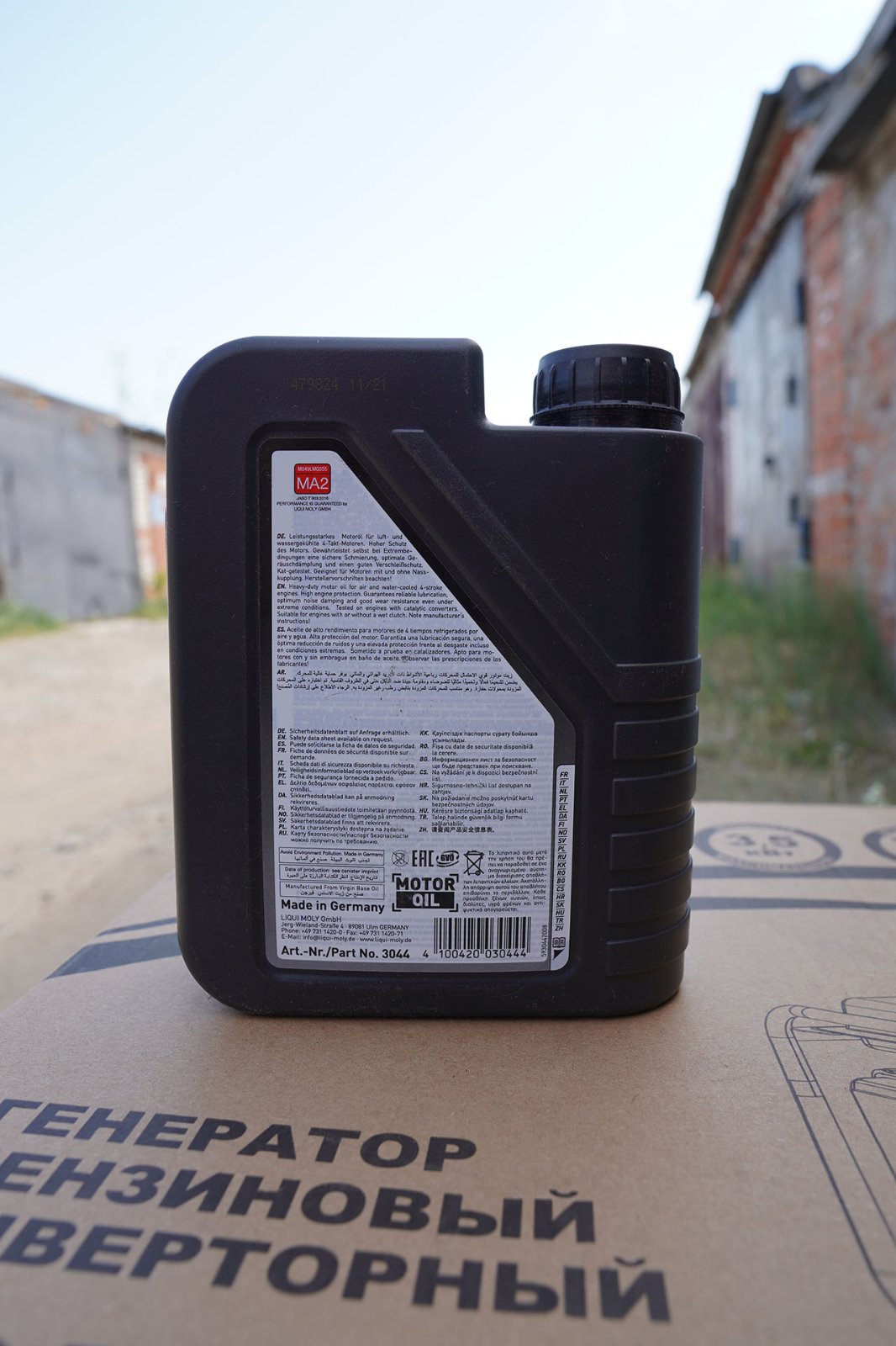

Масло на анализ закупал Polymerium, я вскрывал литруху и разливал по двум 0.5 ПЭТ бутылкам, что бы отправить в две разные лабы.
Liqui Moly 4T 10W-40 URC копия.jpgLiqui Moly 4T 10W-40 photo1.JPGLiqui Moly 4T 10W-40 photo2.JPG
Масло заявлено как: API SN PLus; JASO MA2.

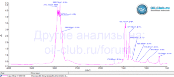

ИК спектр Фурье говорит о том, что масло на базе минералки 2й группы. Либо смесь VHVI + минералка.
