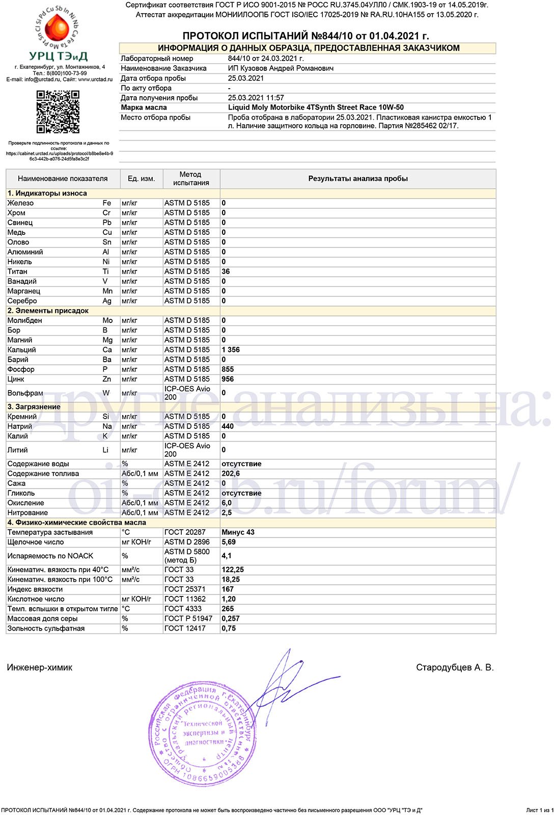

Популярное сообщение torcon 63 044 Опубликовано: 15 апреля 2021 Популярное сообщение Поделиться Опубликовано: 15 апреля 2021 Liqui Moly Motorbike 4T Synth Street Race 10W-50 свежее за анализ спасибо maximaoils. Масло в лабораторию посылал maximaoils в запечатанной таре. Так как фото литрух не делали, использованы фотографии из интернета, что бы люди понимали о чем идет речь. Вскрытие масла в лаборатории УРЦТЭиД: Масло заявлено как: API SN Plus, JASO MA2. 1) вязкостные характеристики соответствуют SAE J300. Это масло действительно 10W-50. 2) щелочное число =5,69мгKOH - моющие нейтрализующие свойства средние. Щелочное достаточное для эксплуатации мотоцикла, больше и не нужно, только лишняя зола. 3) Зольность сульфатная = 0,75 - хвалю, очень низкая. Это благоприятно скажется в плане минимизации зольных абразивных отложений на клапанах, подшипниках в зоне высоких температур, форсунок прямого впрыска, кроне поршня итд. Масло навороченное по присадкам и в тоже время чистое на золу сульфатную. 4) Температура вспышки = 265С - вот это да! Пожалуй лучшая за историю анализов Ойл клуба, в этой вязкости... Масло термостабильно при самых экстремальных температурах. Вспышка дает намек на то, что здесь использовано не просто ПАО 6, а скорее всего в составе есть ПАО 8, ПАО 10 или mPAO. Отсюда такая бешенная термостабильность. 5) NOACK = 4,1% - подтверждает что вспышка определена правильно, это не ошибка. Масло очень термостабильно при высоких температурах и не будет угорать (если это зависит от масла). NOACK Liqui Moly показала рекордный, особенно для этой вязкости 10W-50. 6) Температура застывания -43С - не знаю кому она нужна на мотоцикле, но она хорошая. 7) Содержание серы 0,257% - минимальное. Видно что у Liqui Moly чистое базовое масло ПАО и присадки. 8) Пакет присадок отдельная история. Во первых рецептура специальная 4T на ПАО для экстрима и спорта, это не экономически-целесообразный "дизельный колхоз" на кряке API CJ-4 с JASO MA2. Здесь есть модификатор трения, антиоксидант, противоизносная присадка на основе оксида титана. Натрий - детергент, антиоксидант снижающий зольность. Противоизносные присадки на основе фосфора и цинка. Обратите внимание фосфора и цинка не 1700-1800ppm, то есть масло подходит для современных мотоциклов с катализаторами. Ну и кальций как главный детергент, моющая присадка. ИК спектр Фурье говорит о том, что масло полностью на ПАО синтетике, чистое ПАО. Вывод: Это масло оправдывает каждое слово в своем названии. Оно действительно "Street Race". Оно действительно "4T". И да это настоящая синтетика ПАО без компромиссов. Обладает рекордной, в своем классе, термостабильностью при высоких температурах. Если у вас мотоцикл в гонке, жаре и постоянном перегреве, недостаточное охлаждение - это масло для вас. Низкая зола даст меньше твердых абразивных отложений. Дорого стоит? Да, но оно того стоит... Артикулы коды для заказа в интернет магазинах: 1502 - Liqui Moly Motorbike 4T Synth Street Race 10W-50 1L 3982 - Liqui Moly Motorbike 4T Synth Street Race 10W-50 1L 7508 - Liqui Moly Motorbike 4T Synth Street Race 10W-50 4L 1567 - Liqui Moly Motorbike 4T Synth Street Race 10W-50 20L 1564 - Liqui Moly Motorbike 4T Synth Street Race 10W-50 60L 1569 - Liqui Moly Motorbike 4T Synth Street Race 10W-50 205L 8 Цитата Ссылка на сообщение Поделиться на других сайтах

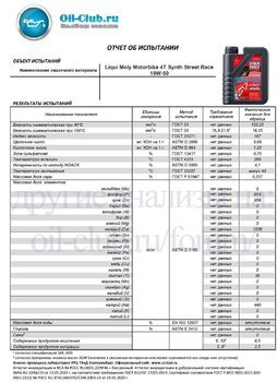

Jons 10 Опубликовано: 15 апреля 2021 Поделиться Опубликовано: 15 апреля 2021 Что то с лабой маленько не сходиться))) 0 Цитата Ссылка на сообщение Поделиться на других сайтах

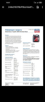

maximaoils 17 Опубликовано: 15 апреля 2021 Поделиться Опубликовано: 15 апреля 2021 Ожидал здесь эстеры увидеть, так как это топовое спортивное масло в линейке LM 0 Цитата Ссылка на сообщение Поделиться на других сайтах
