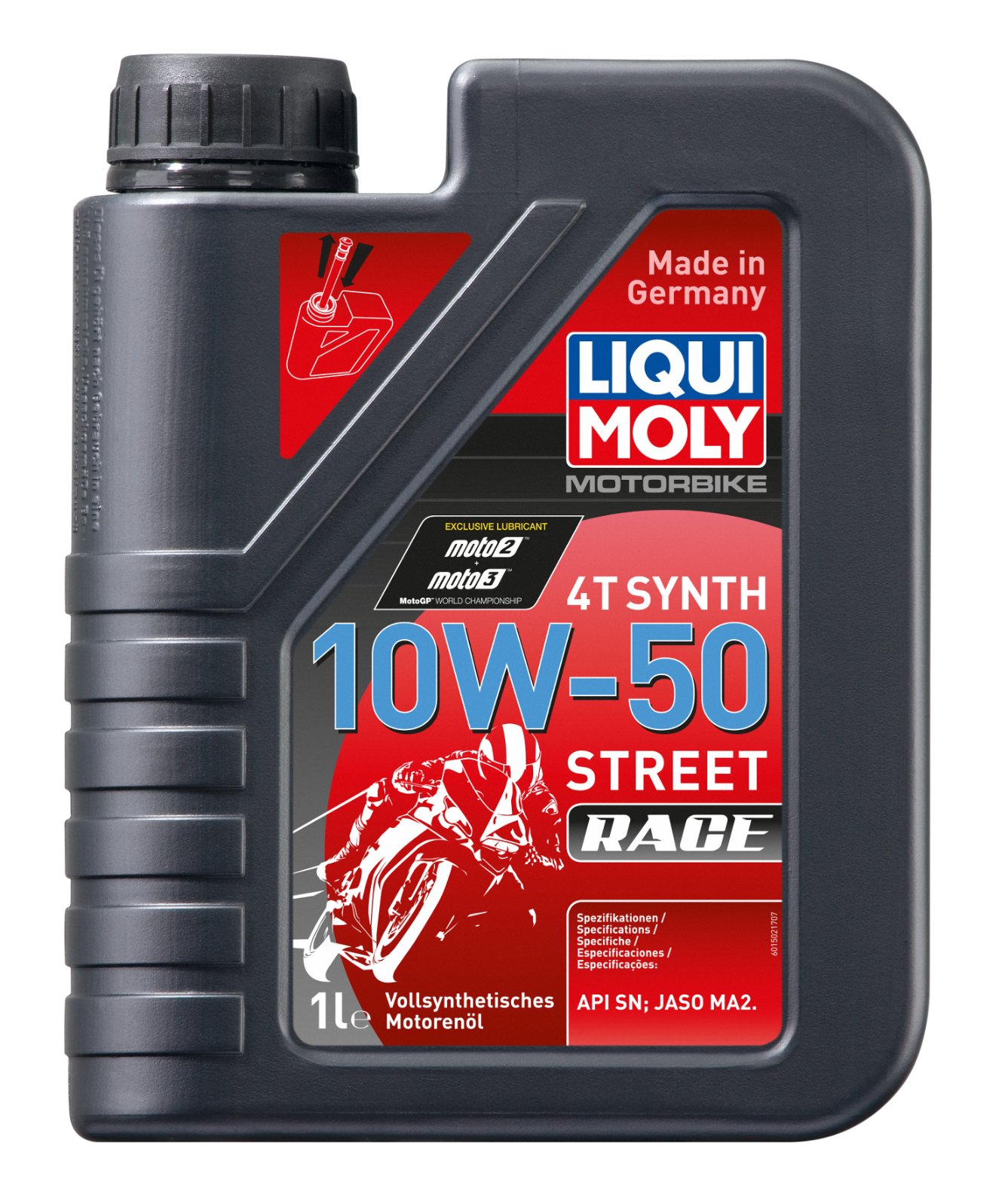

Популярное сообщение torcon 65 151 Опубликовано: 15 апреля 2021 Популярное сообщение Поделиться Опубликовано: 15 апреля 2021 Liqui Moly Motorbike 4T Synth Street Race 10W-50 свежее за анализ спасибо maximaoils. Масло в лабораторию посылал maximaoils в запечатанной таре. Так как фото литрух не делали, использованы фотографии из интернета, что бы люди понимали о чем идет речь. Вскрытие масла в лаборатории УРЦТЭиД: Масло заявлено как: API SN Plus, JASO MA2. 1) вязкостные характеристики соответствуют SAE J300. Это масло действительно 10W-50. 2) щелочное число =5,69мгKOH - моющие нейтрализующие свойства средние. Щелочное достаточное для эксплуатации мотоцикла, больше и не нужно, только лишняя зола. 3) Зольность сульфатная = 0,75 - хвалю, очень низкая. Это благоприятно скажется в плане минимизации зольных абразивных отложений на клапанах, подшипниках в зоне высоких температур, форсунок прямого впрыска, кроне поршня итд. Масло навороченное по присадкам и в тоже время чистое на золу сульфатную. 4) Температура вспышки = 265С - вот это да! Пожалуй лучшая за историю анализов Ойл клуба, в этой вязкости... Масло термостабильно при самых экстремальных температурах. Вспышка дает намек на то, что здесь использовано не просто ПАО 6, а скорее всего в составе есть ПАО 8, ПАО 10 или mPAO. Отсюда такая бешенная термостабильность. 5) NOACK = 4,1% - подтверждает что вспышка определена правильно, это не ошибка. Масло очень термостабильно при высоких температурах и не будет угорать (если это зависит от масла). NOACK Liqui Moly показала рекордный, особенно для этой вязкости 10W-50. 6) Температура застывания -43С - не знаю кому она нужна на мотоцикле, но она хорошая. 7) Содержание серы 0,257% - минимальное. Видно что у Liqui Moly чистое базовое масло ПАО и присадки. 8) Пакет присадок отдельная история. Во первых рецептура специальная 4T на ПАО для экстрима и спорта, это не экономически-целесообразный "дизельный колхоз" на кряке API CJ-4 с JASO MA2. Здесь есть модификатор трения, антиоксидант, противоизносная присадка на основе оксида титана. Натрий - детергент, антиоксидант снижающий зольность. Противоизносные присадки на основе фосфора и цинка. Обратите внимание фосфора и цинка не 1700-1800ppm, то есть масло подходит для современных мотоциклов с катализаторами. Ну и кальций как главный детергент, моющая присадка. ИК спектр Фурье говорит о том, что масло полностью на ПАО синтетике, чистое ПАО. Вывод: Это масло оправдывает каждое слово в своем названии. Оно действительно "Street Race". Оно действительно "4T". И да это настоящая синтетика ПАО без компромиссов. Обладает рекордной, в своем классе, термостабильностью при высоких температурах. Если у вас мотоцикл в гонке, жаре и постоянном перегреве, недостаточное охлаждение - это масло для вас. Низкая зола даст меньше твердых абразивных отложений. Дорого стоит? Да, но оно того стоит... Артикулы коды для заказа в интернет магазинах: 1502 - Liqui Moly Motorbike 4T Synth Street Race 10W-50 1L 3982 - Liqui Moly Motorbike 4T Synth Street Race 10W-50 1L 7508 - Liqui Moly Motorbike 4T Synth Street Race 10W-50 4L 1567 - Liqui Moly Motorbike 4T Synth Street Race 10W-50 20L 1564 - Liqui Moly Motorbike 4T Synth Street Race 10W-50 60L 1569 - Liqui Moly Motorbike 4T Synth Street Race 10W-50 205L 8 Цитата Ссылка на сообщение
Nickol 1 120 Опубликовано: 2 августа 2021 Поделиться Опубликовано: 2 августа 2021 Optovik Извините, но я не понял,- почему у torcon в описание SN Plus, а на видео SL? Спасибо. 0 Цитата Ссылка на сообщение
Optovik 3 811 Опубликовано: 3 августа 2021 Поделиться Опубликовано: 3 августа 2021 7 часов назад, Nickol сказал: Optovik Извините, но я не понял,- почему у torcon в описание SN Plus, а на видео SL? Спасибо. ну видимо он просто ошибся... 0 Цитата Ссылка на сообщение
Nickol 1 120 Опубликовано: 3 августа 2021 Поделиться Опубликовано: 3 августа 2021 (изменено) 7 минут назад, Optovik сказал: ну видимо он просто ошибся... Не сразу я понял, когда искал по артикулу 3982. Сейчас сложно найти артикул SN Plus 1L, подскажите пожалуйста. Хотя, наверное, под 3982 sn+ с 04.2019 пошло, раньше было SL. Непонятно какая дата у канистры в анализе. Изменено 3 августа 2021 пользователем Nickol 0 Цитата Ссылка на сообщение
Optovik 3 811 Опубликовано: 3 августа 2021 Поделиться Опубликовано: 3 августа 2021 (изменено) 16 минут назад, Nickol сказал: Не сразу я понял, когда искал по артикулу 3982. Сейчас сложно найти артикул SN Plus 1L, подскажите пожалуйста. Хотя, наверное, под 3982 sn+ с 04.2019 пошло, раньше было SL. Непонятно какая дата у канистры в анализе. 02,17г да это и не важно. масло как масло. такие продукты плохо продаются ,поэтому происходит редкое обновление на складе. Изменено 3 августа 2021 пользователем Optovik 0 Цитата Ссылка на сообщение
Nickol 1 120 Опубликовано: 3 августа 2021 Поделиться Опубликовано: 3 августа 2021 3 минуты назад, Optovik сказал: 02,17г да это и не важно. масло как масло. такие продукты плохо продаются ,поэтому происходит редкое обновление на складе. На складе понятно, но ведь SL и SN+, это разные вещи. Для меня странно,- почему артикул 3982 от SL, оставили для sn+. Тут ранее скрин с оф.сайта выкладывали. 0 Цитата Ссылка на сообщение
Nickol 1 120 Опубликовано: 3 августа 2021 Поделиться Опубликовано: 3 августа 2021 (изменено) Optovik "Та щас умреж" На оф.сайте нет сабж sn+, зато есть SN, с описанием от sn+, бардак. Изменено 3 августа 2021 пользователем Nickol 0 Цитата Ссылка на сообщение
Optovik 3 811 Опубликовано: 3 августа 2021 Поделиться Опубликовано: 3 августа 2021 18 минут назад, Nickol сказал: На складе понятно, но ведь SL и SN+, это разные вещи. странно,- почему артикул 3982 от SL, оставили для sn+. это нормальное явление для производителей с большим ассортиментом... Введение нового артикула ведет к удорожанию себестоимости. 0 Цитата Ссылка на сообщение
Nickol 1 120 Опубликовано: 3 августа 2021 Поделиться Опубликовано: 3 августа 2021 torcon Наверное в описание нужно поправить - SN+, на SL, кмк. 0 Цитата Ссылка на сообщение
Nickol 1 120 Опубликовано: 3 августа 2021 Поделиться Опубликовано: 3 августа 2021 (изменено) 1 минуту назад, Optovik сказал: это нормальное явление для производителей с большим ассортиментом... Введение нового артикула ведет к удорожанию себестоимости. Чуть выше ремарка моя по всему этому. С фото. Изменено 3 августа 2021 пользователем Nickol 0 Цитата Ссылка на сообщение
Optovik 3 811 Опубликовано: 3 августа 2021 Поделиться Опубликовано: 3 августа 2021 (изменено) Можно я ещё по живу... это я скопировал с опт. прайса. Motorbike 4T Synth Street Race 10W-50 (Синтетическое) "API SN Plus JASO MA2" арт 3982 1л 6шт арт 7508 4л 4шт арт 1567* 20л 1шт арт 1564 60л 1шт арт 1569* 205л 1шт это старое масло ,со старой спецификацией... Изменено 3 августа 2021 пользователем Optovik 0 Цитата Ссылка на сообщение
Nickol 1 120 Опубликовано: 3 августа 2021 Поделиться Опубликовано: 3 августа 2021 (изменено) 30 минут назад, Optovik сказал: Можно я ещё по живу... это я скопировал с опт. прайса. Motorbike 4T Synth Street Race 10W-50 (Синтетическое) "API SN Plus JASO MA2" арт 3982 1л 6шт арт 7508 4л 4шт арт 1567* 20л 1шт арт 1564 60л 1шт арт 1569* 205л 1шт это старое масло ,со старой спецификацией... Скопировал про sn+?Пусть живёт. И тебе не хворать- это серьезно! Кудаяпоушизалез? А на сколько старое? А фото канистр? Почему их, с sn+,нет на оф.сайте? Ведь sn+, по логике новее sn. Изменено 3 августа 2021 пользователем Nickol 0 Цитата Ссылка на сообщение
