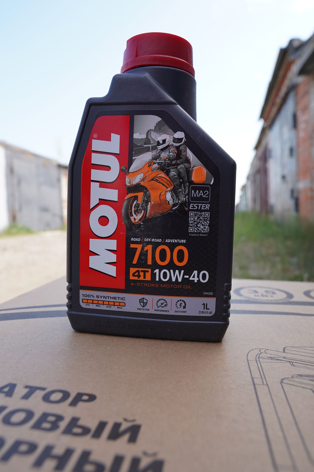

Motul 7100 4T 10W-40 свежее за анализ спасибо Polymeruim.

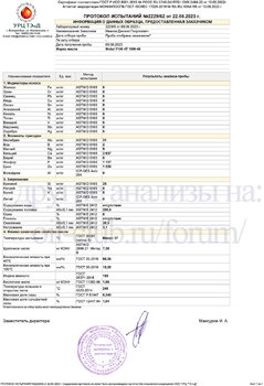

Масло на анализ закупал Polymerium, я вскрывал литруху и разливал по двум 0.5 ПЭТ бутылкам, что бы отправить в две разные лабы.
Motul 7100 4T 10W-40 URC копия.jpgMotul 7100 4T 10W-40 photo1.JPGMotul 7100 4T 10W-40 photo2.JPG
Масло заявлено как: API SN, JASO MA2.

Ну что сказать классное масло. Жирный пакет присадок, особенно противоизноска, но в то же время не высокая зола 1.0%. Термостабильность масла шикарная, вспышка 248С. Скорее всего масло на 6+8 базовом масле VHVI. Пик окисления - это скорее всего не эстеры а какой то улучшайзер. Серы много, непонятно откуда.
12 минут назад, torcon сказал:
Думаешь всё же нужно zddp так? По факту это в себестоимости ничено не стоит, но смысл пока мне не понятен
Нет столько не нужно гражданке, ну добавили раз, видимо под спорт затеивали. Для них Infineum пакеты разрабатывает, хотите спорт масло - получите больше противоизноски...
Хотя здесь еще не так много противоизноски, это средненько. Бывает 1700-1800ppm....
1 минуту назад, torcon сказал:
Анализ с мотоцикла где было фосфор/цинк 850/980, показал чуть меньше узноса чем с этого же мото, точно такого же масла, но с zddp 1400/1650
Polymerium вот и я это замечал на авто-отработках. Если уровень 1500-1600 то износа чуть чуть да больше... Какой то обратный эффект происходит...
Мне как-то попадалась информация, что лет 10 назад Мотюль в мото маслах сменил рецептуру. Вместо эстеров стали применять AN (ну или ещё что-то). И на канистрах вместо "эстеркор", стали писать "даблэстер" (ну или наоборот), ))))

29.06.2023 в 12:58, torcon сказал:
Может просто Infineum не первый год замужем и знает где граница чтобы противоизноска во вред не пошла !:Connie_cleaning-glasses:
29.06.2023 в 11:44, Polymerium сказал:
А почему нельзя сделать у мотофан 704 один в один как на Мотюль 7100 зачем изобретать колесо заново когда его уже изобрели тем более это был Infineum !:Connie_cleaning-glasses:
Изменено пользователем baiker
29.06.2023 в 11:24, torcon сказал:
А что Эстер уже нету куда подевались? :unknown:
8 часов назад, baiker сказал:
Вон же параметр окисления в районе 20.
То есть 2-3% эстеров.
29 минут назад, джин Тони сказал:
Да это вижу я про то что обычно писали возле графика основа и эстеры а тут только основу написали и все !:acute:
