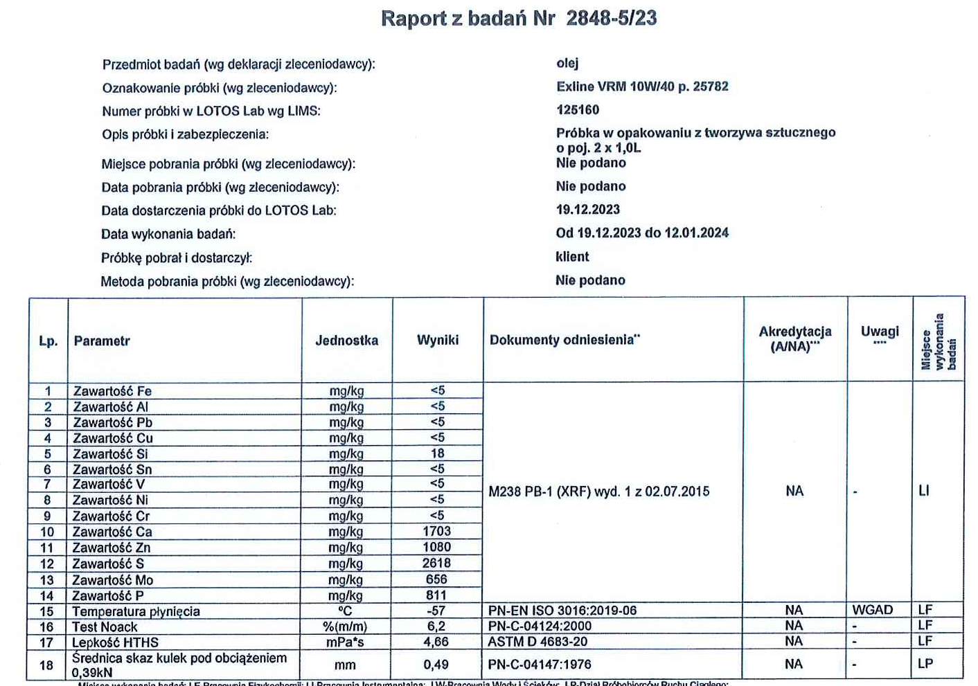

1779892012_.thumb.png.5f5f74970a95cd3ebccf4902931f8d6a.png  1965555699_.thumb.jpg.af18e5dc4a5f169ad0a844da5db1bde9.jpg

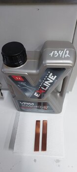

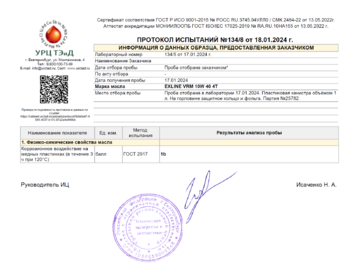

Коррозионное воздействие на медную пластину:
20240118_155328.thumb.jpg.430cd2e95d4ee8135407b144106542df.jpg  1460147159_...thumb.png.b277583ee69db7ae39047fea8c4db6df.png

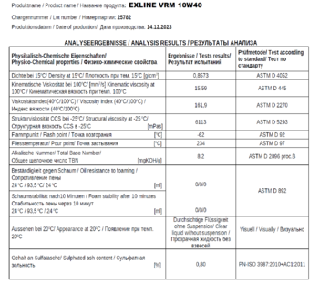

Данные заводской лаборатории:
Данные независимой лаборатории:

Подскажите пожалуйста ,количество молибдена (656 mg\kg) не много для двигателя с мокрым сцеплением? И если можно,разъясните с окислением 41,6- это нормально?
Изменено пользователем GENCHA
11 часов назад, GENCHA сказал:
Молибден преимущественно работает в паре металл-металл.
Если посмотреть сводную таблицу, то можно встретить и бОльшее содержание молибдена (максима фулл синт 10-40 - 687ппм молибдена).
Тут на форуме есть отчёт об использовании в каве zx-10r масла с молибденом 1000+ппм и нареканий на работу сцепления нет.
Параметр окисления в данном случае указывает на наличие в масле эстеров. Производитель заявляет 7% пое. Так что тут совершенно нечему удивляться.
