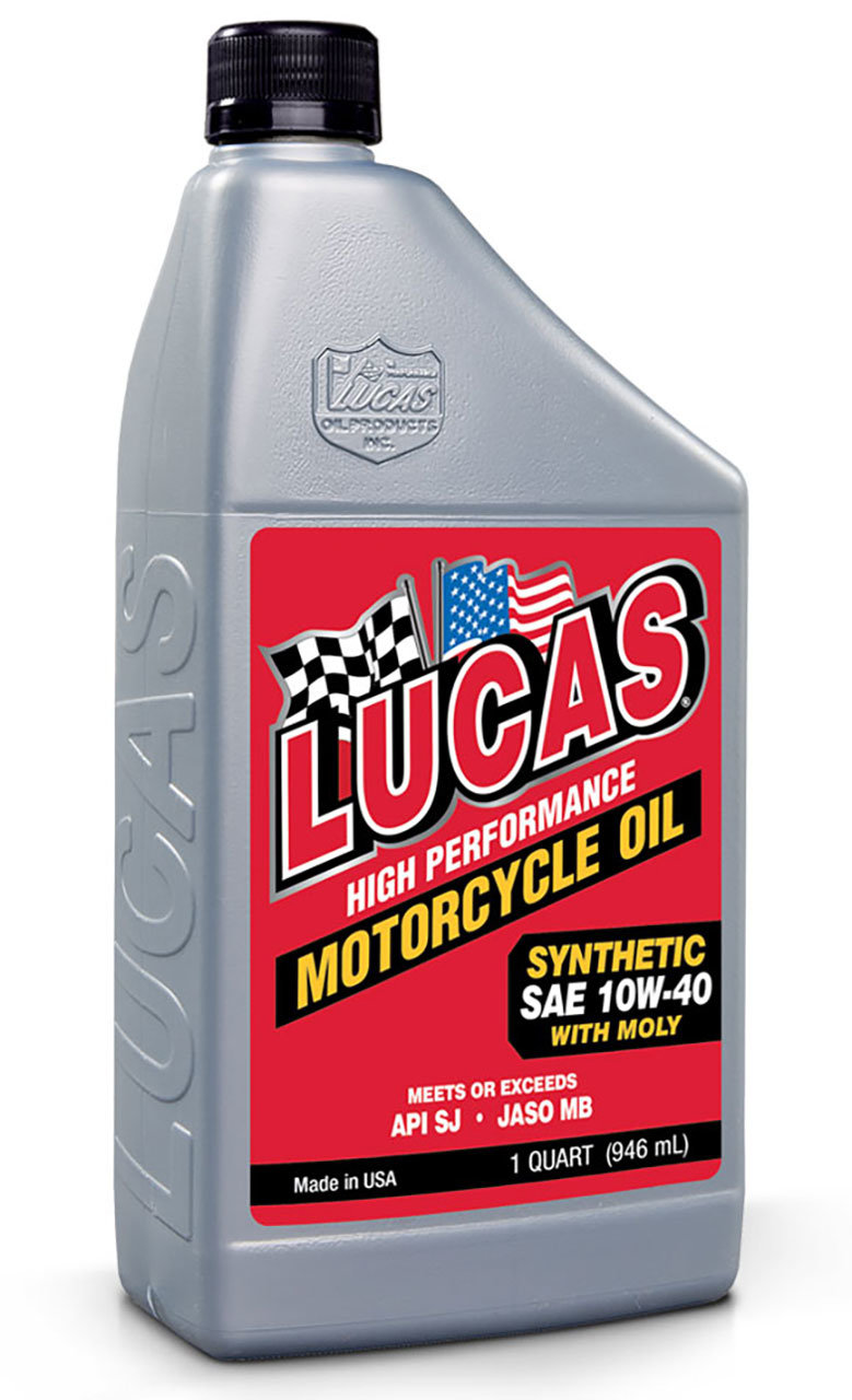

14 марта 20197 г Закреплён Lucas Oil Motorcycle Oil Synthetic 10W-40 with Moly свежее за анализ спасибо официальному представительству Lucas OIl, art707. Масло в лабораторию прислали в запечатанной литрушке оф. представители. Видео приемки в лаборатории УРЦТЭиД: Lucas Oil Motorcycle Oil Synthetic 10W-40 with Moly (VOA BASE).pdf Масло заявлено как: API SJ, JASO MB. 1) Удовлетворяет стандарту SAE по вязкости. Это действительно "сороковка". 2) Вязкость при 100С = 14,63 - густая, крепкая 10W-40. В мотоциклах это скорее плюс - есть запас от разжижения топливом. 3) Высокое щелочное число = 9,10 - моющие свойства у масла хорошие. 4) Зольность сульфатная = 1,02 - не высокая, не плохо для минимизации зольных отложений. 5) Температура вспышки = 230С - обычная. 6) Температура застывания -48С - для мотоциклов это не особо важный параметр конечно, но зато говорит о синтетичности базовых масел. 7) Содержание серы = 0,244 - не высокое. Масло скорее всего на салицилатах кальция - хороший, мощный детергент. 8) Молибден - является модификатором трения снижающим расход топлива. Здесь, это больше антиоксидант и противоизносная присадка. 9) Противоизносная присадка ZDDP на основе фосфора и цинка. 10) Моющая присадка на основе кальция - как уже сказал скорее всего это современные салицилаты кальция. 11) Параметр окисление говорит о том, что в масле содержаться эстеры. Не много, процента 3-4%. Снижают износ, снижают коэффициент трения, обладают полярностью молекул. ИК спектр Фурье говорит о том, что масло на основе гидрокрекинга VHVI + эстеры (так же возможно немного ПАО синтетики). Приравнивается к синтетике. Вывод: Как оно подойдет мотоциклу покажет больше опыт применения. В мотоциклах не силен, но с виду, по лабораторному анализу масло хорошее, все честно выполнено. Эстеры, молибден, противоизносные присадки - весь джентльменский набор защиты от износа. Малая зола, малая сера - говорит о чистоте базового масла и современном пакете присадок. Высокое щелочное - хорошие моющие свойства. Не рекомендуется применять в мотоциклах с единой системой смазки для двигателя+мокрое сцепление+КПП. Артикулы коды для заказа в интернет магазинах: 10777 - Lucas Oil Motorcycle Oil Synthetic 10W-40 with Moly 0,946L
14 марта 20197 г Автор интересно что положили эстеры и не написали об этом даже. Не похоже на американцев. Молибден действительно есть. Пакет присадок не узнаю. Но в целом для мотоцикла и вязкость густая хорошая (от разжижения топливом), и зольность не высокая.
14 марта 20197 г Если смотреть по окислению, то наверное не более 2% эстеров? Поправьте, если ошибаюсь Изменено 14 марта 20197 г пользователем NAK
14 марта 20197 г Лучше напишите куда лить этот JASO MB? Походу для мокрого сцепления это масло не подходит, а в мотоциклах с сухим обычно коробка отдельно, и в двигатель лучше подобрать автомасло
14 марта 20197 г Автор Dimmy я тоже так подумал сначала, но эстеры могут пик кряка поднять... поэтому воздержался гадать.
14 марта 20197 г Автор chuchelkin верно, производитель пишет что не рекомендуется использовать с мокрым сцеплением. Видимо как раз по причине молибдена или эстеров. Использовать это масло можно в Harley Davidson, BMW, в тех мотоциклах где масла для двигателя и сцепления/коробки передач - отдельные.
14 марта 20197 г 7 часов назад, torcon сказал: chuchelkin верно, производитель пишет что не рекомендуется использовать с мокрым сцеплением. Видимо как раз по причине молибдена или эстеров. Использовать это масло можно в Harley Davidson, BMW, в тех мотоциклах где масла для двигателя и сцепления/коробки передач - отдельные. С мокрым сцепление нельзя лить по причине молибдена, не эстеров
14 марта 20197 г Спойлер ZIC M9 4T 10W-40 Было объявлено, что это масло содержит сложные эфиры. Изменено 14 марта 20197 г пользователем Kuroneko
