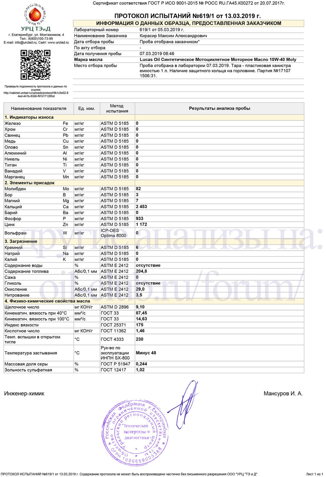

Масло в лабораторию прислали в запечатанной литрушке оф. представители.
Видео приемки в лаборатории УРЦТЭиД:
Lucas Oil Motorcycle Oil Synthetic 10W-40 with Moly (VOA BASE).pdf
Lucas Oil Motorcycle Oil Synthetic 10W-40 with Moly (VOA BASE) копия.jpgLucas Oil Motorcycle Oil Synthetic 10W-40 with Moly URC копия.jpg01-mcoil-10w40syn-moly-lrg.jpg

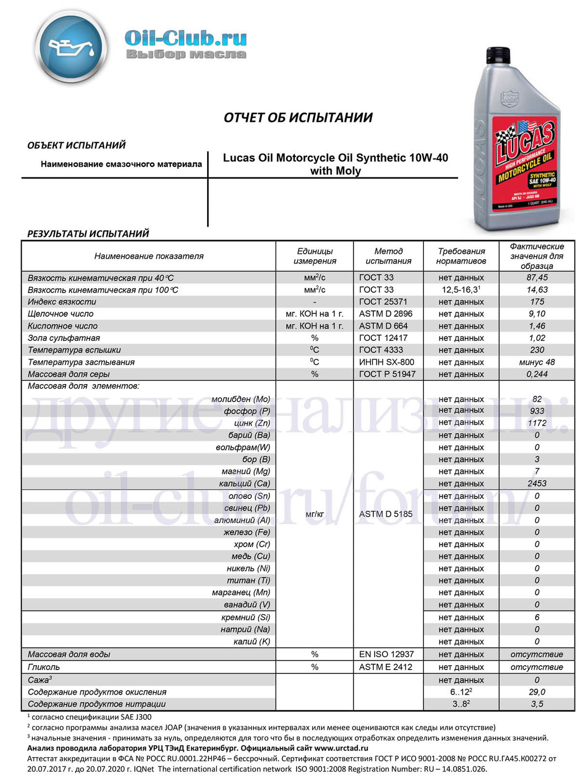

Масло заявлено как: API SJ, JASO MB.
1) Удовлетворяет стандарту SAE по вязкости. Это действительно "сороковка".
2) Вязкость при 100С = 14,63 - густая, крепкая 10W-40. В мотоциклах это скорее плюс - есть запас от разжижения топливом.
3) Высокое щелочное число = 9,10 - моющие свойства у масла хорошие.
4) Зольность сульфатная = 1,02 - не высокая, не плохо для минимизации зольных отложений.
5) Температура вспышки = 230С - обычная.
6) Температура застывания -48С - для мотоциклов это не особо важный параметр конечно, но зато говорит о синтетичности базовых масел.
7) Содержание серы = 0,244 - не высокое. Масло скорее всего на салицилатах кальция - хороший, мощный детергент.
8) Молибден - является модификатором трения снижающим расход топлива. Здесь, это больше антиоксидант и противоизносная присадка.
9) Противоизносная присадка ZDDP на основе фосфора и цинка.
10) Моющая присадка на основе кальция - как уже сказал скорее всего это современные салицилаты кальция.
11) Параметр окисление говорит о том, что в масле содержаться эстеры. Не много, процента 3-4%. Снижают износ, снижают коэффициент трения, обладают полярностью молекул.
ИК спектр Фурье говорит о том, что масло на основе гидрокрекинга VHVI + эстеры (так же возможно немного ПАО синтетики). Приравнивается к синтетике.
Вывод: Как оно подойдет мотоциклу покажет больше опыт применения. В мотоциклах не силен, но с виду, по лабораторному анализу масло хорошее, все честно выполнено. Эстеры, молибден, противоизносные присадки - весь джентльменский набор защиты от износа. Малая зола, малая сера - говорит о чистоте базового масла и современном пакете присадок. Высокое щелочное - хорошие моющие свойства. Не рекомендуется применять в мотоциклах с единой системой смазки для двигателя+мокрое сцепление+КПП.
