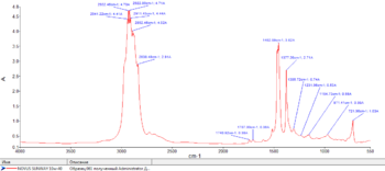

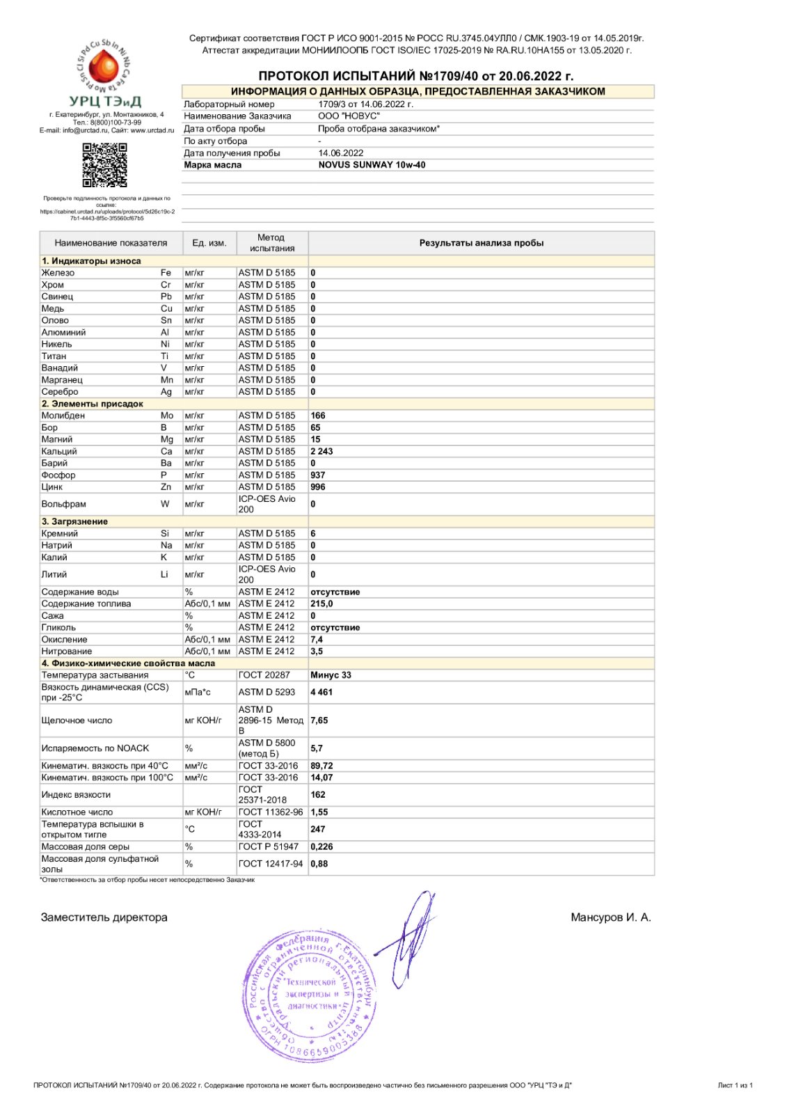

Novus Sunway 10W-40 свежее (производство Нидерланды)
Спецификации: API SN; JASO MA; JASO MA2.

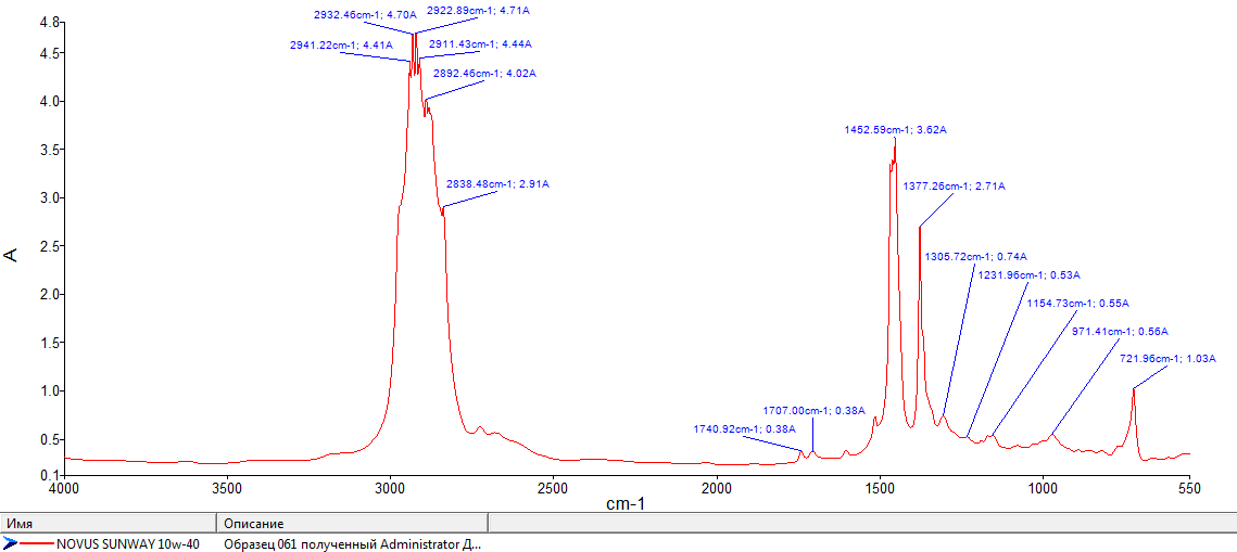

ИК спектр Фурье говорит о том, что масло на гидрокрекинге VHVI.
SUN202201 - NOVUS SUNWAY 10W-40 1L
Отличное мото масло.
НОАК впечатляет.
Зольность отличная.
База кряк.
Есть молибден и бор.
Ив не высокий, загустителя относительно не много.
Можно смело брать.
Цены не нашёл.
Но в целом продукт интересный.

А где эстеры?
Новус красавчики, сделали так, как должно быть мотомасло. Эх жаль в мой мопед его лить бессмысленно
Форумчане пишут про "мотомасло", но как же 166 частиц молибдена? Или если по "JASO MA2" прошло, значит и молибден не страшен в "мотомаслах" как про него писали?
7 часов назад, seven777 сказал:
А где эстеры?
А где ПАО?
7 часов назад, iRussianHero сказал:
Вы это серьезно? Думаете, "конструкторские" масла испытавают на моторных тестах?)))
9 часов назад, iRussianHero сказал:
так оно по мнению новуса прошло, а не по мнению JASO - а это мягко говоря заметная разница
13 часов назад, Elrus сказал:
НОАК впечатляет.
Новус на кряке может НОАК меньше 6% в вязкости 10W-40. А RIXX с ПАО и АН не может. Сегрегация какая-то.....
