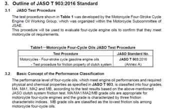

Вы это серьезно? Думаете, "конструкторские" масла испытавают на моторных тестах?)))
Вам конечно видне, но по моему, моторный тест- это испытание масла либо в полноразмерном двигателе, либо на одноцилиндровой секции такого.А потом разборка и взвешивание деталей для определения износа ( да, именно так определяют реальный износ, а не по магнитной пробке) либо количества отложений. А JASO для соответствия масла свои требованиям МА и МА2 нормирует статическое и динамическое трение. Двигатель для этого не нужен. Имхо, для этого нужен лабораторный прибор, имитирующий мокрое сцепление или фрикционы АКПП. Странно, что человек, вроде бы профессионально занимающийся маслами, пишет такое.

Вы бы хоть глянули анализ священного Мотюль 7100, они есть в этом же разделе
. Комментировать познания байкеров касательно ужасности молибдена для мокрого сцепления даже не хочется. Как сказал Кот  Матроскин, деньги то у нас есть ( на мотоцикл), у нас ума нету.:DСоединения молибдена- способ доставки серы в зону трения. И серы в мото маслах никто не боится, впрочем, как ZZDP и модификаторов трения на основе бора. А вот молибдена боятся, как черт ладана.
прошу внимательно прочитать п.3.2., там вся суть этой классификации. Документ большой, в открытом доступе наверное нет его.
skorp777 так в ролике об этом речь и идет. Вы буквально повторили слова автора)
