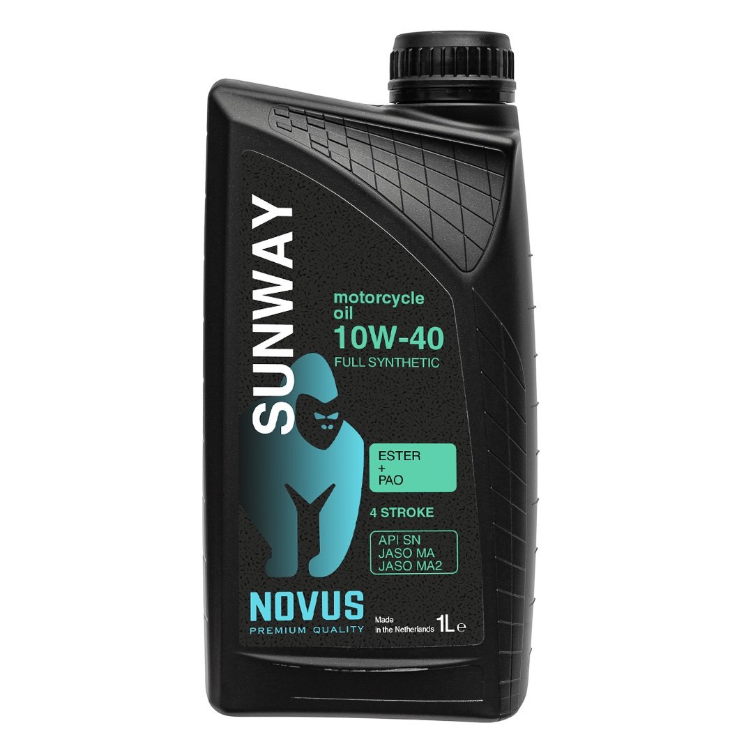

23 июня 20224 г Популярное сообщение Закреплён Novus Sunway 10W-40 свежее (производство Нидерланды) Спецификации: API SN; JASO MA; JASO MA2. ИК спектр Фурье говорит о том, что масло на гидрокрекинге VHVI. Артикулы коды для заказа в интернет магазинах: SUN202201 - NOVUS SUNWAY 10W-40 1L
29 июня 20224 г 27.06.2022 в 06:40, fire679 сказал: Так где там эстеры то ? Сорри, а кто и где их обещал?
30 июня 20224 г 22 часа назад, skorp777 сказал: Сорри, а кто и где их обещал? Как это кто и где. На канистре только я один вижу надпись "ESTER+PAO" Изменено 30 июня 20224 г пользователем fire679
26 сентября 20224 г Эльдар видимо забыл и в мото-раздел не заходит. По Вспышке 247 и NOACK=5.7 масло очень походит на ПАО. Кряк показал бы эти параметры ниже. Эстеров здесь нет ни на ИК спектре ни в анализе - параметр окисление. ПАО на ИК не видно, как будто это гидрокрекинг. Очень странный анализ, как будто ИК спектр не от этого масла.

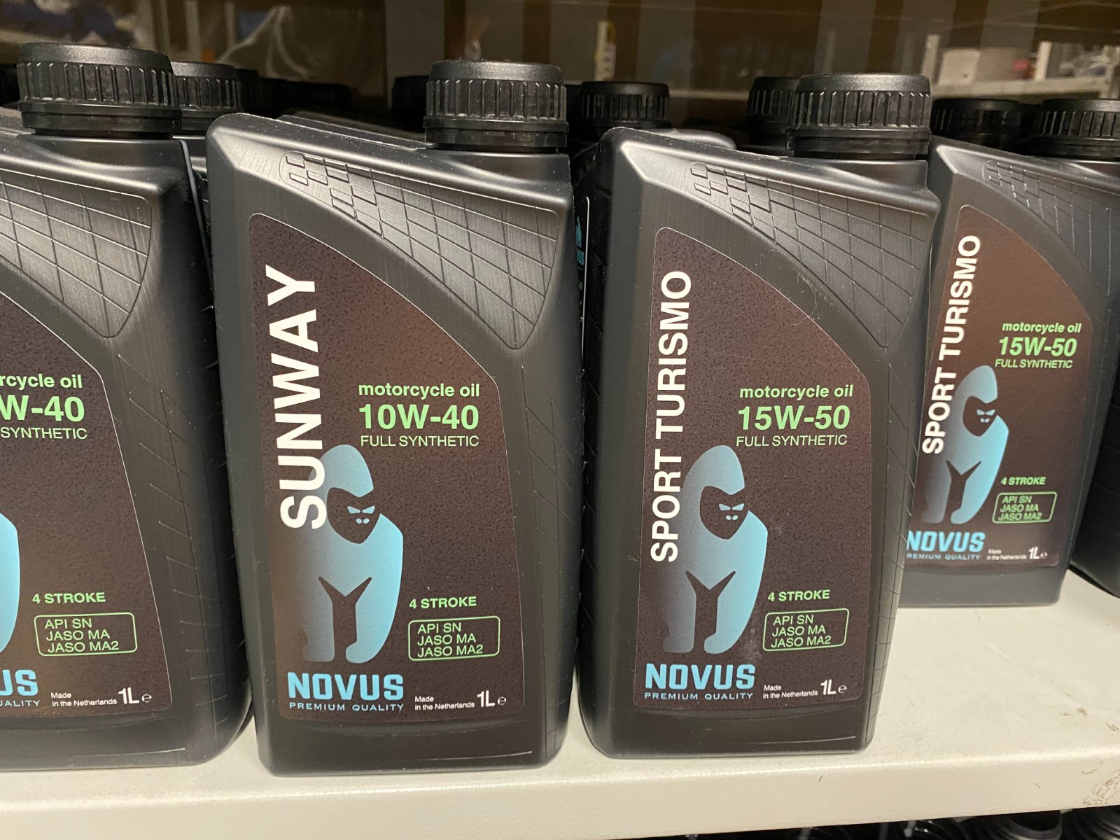

28 сентября 20224 г Автор Популярное сообщение 26.06.2022 в 23:40, fire679 сказал: Так где там эстеры то ? Ни по ИК спектру ни по параметру окисления их там нет. Apofys В этом масле нет ни PAO, ни Ester (почти) - везде указываем что масло на гидрокрекинге. Фото в своё время не заменили. В ближайшие дни на форуме и на сайте фото заменим. Фактически на канистрах этих маркировок нет:
