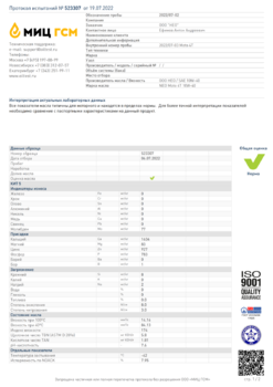

Мне кажется, что лаборатория занижает НОАК, а так по всем канонам мотомасел сделано. Только эстеров нет:tongue:
Ну почему же. Помнится Castrol Power Racing 4T 10W-40 заявлял НОАК 3,45:D

Камрады, после акции отгадай масло по анализу, компания НЕО занимает в моем организме отдельную толстую нишу, но.
Сабж , точно, не плох.
Придраться можно только по мелочи. ЩЧ не высокое.
В остальном скорее хорошо, ничего не завалено, пакт в норме. НОАК хорош, в пакете, магний и молибден, КВ нормальное. Даже зольность в порядке.

Yes.duk всё нормально, и масло для мото вполне достойно; НОАК однозначно актуальный, а невысокое ЩЧ срабатывается медленно. Не забываем, что миксинг масел и пакетов присадок происходит в кавитационной колонне, где ресурс масла с "запасом" на уровне GTL... Подробнее покажут отработки.

Что вы подразумеваете под словом "ресурс"? Какие конкретно параметры сравниваете?
iRussianHero степень сработки масла, например соотношение щелочного числа к кислотному
 А что, на ИВ никто не обратил внимание? Разве могут сочетаться ИВ-174 и SAE 10W40?  У того же Motul 8100 X-Cess 5W-40 ИВ-168, у Motul 7100 4T 10W-40 ИВ-153.  ИВ-174 говорит о жидкой базе, немалом количестве загустителя и, вероятно, о невысокой температуре вспышки. Предположу, что 5й группы здесь нет, масло либо на 3й гр., либо 3+4.  3я группа с ИВ174 - явно не для мото. Ну а 3+4 без 5й гр. тоже не лучший вариант.
17 минут назад, Pinachet сказал:
Про группу и ИВ это Вы верно подметили. Учитываю специфику мото (механическая деструкция масла кпп) по вязкости масло с таким количеством загустителя жирный минус.
20 часов назад, Pinachet сказал:
Уточнил, по рецептуре в данном масле загустителя 4 процента
