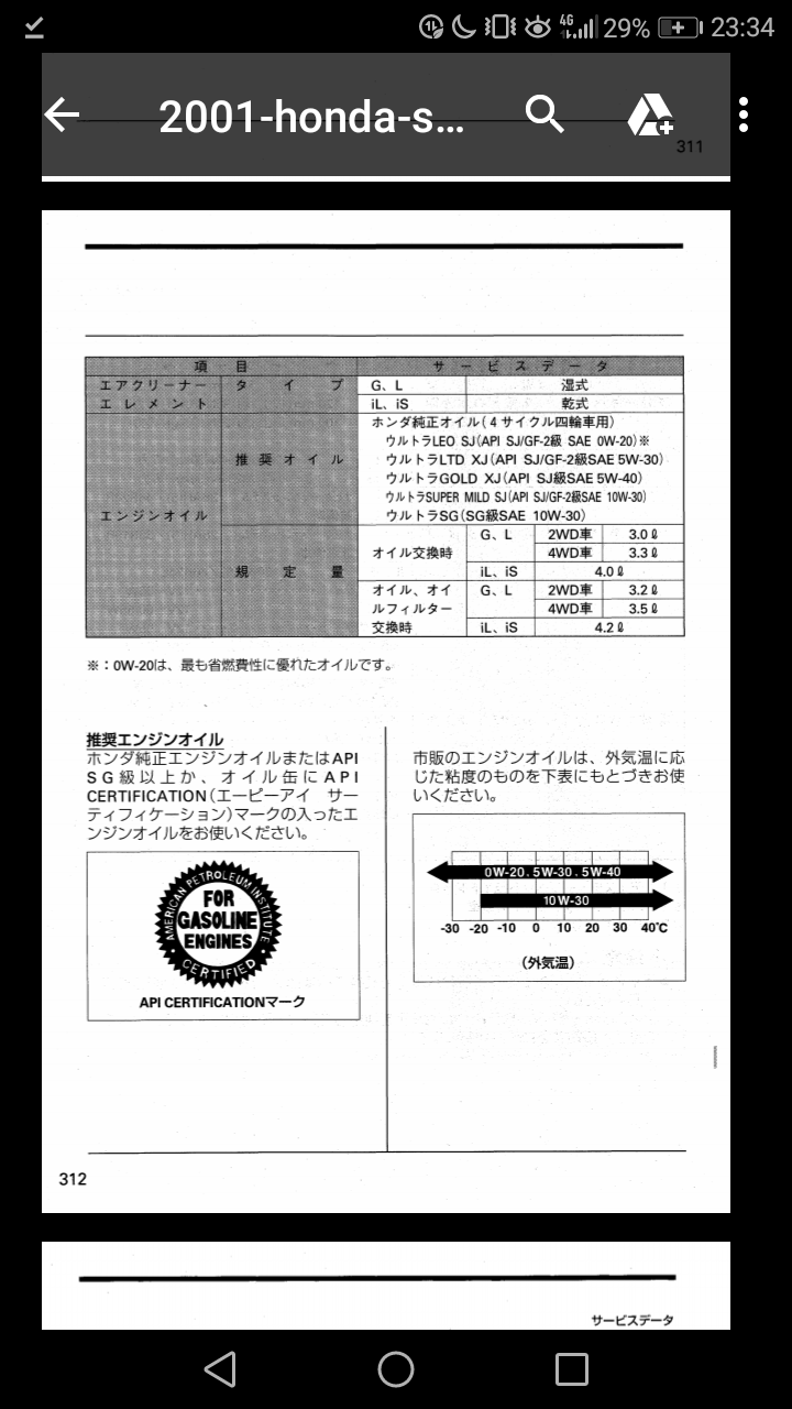

. Машина Honda Stream 2001 2.0 K20A, 2WD, RN3, правый руль, масла заливать 4л(с фильтром 4,2л), пробег 250т.км. Со слов прежнего хозяина залито Alpha's 0W20. На нем машина бегает уже минимум 3-4 замены. Опять же, со слов прежнего хозяина двигатель подъедеат 600-800 гр масло в интервале между заменами 5-6т.км. По мануалу (русскому и японскому (скриншот)) масло идет 0W20, 5W30, 5W40, 10W30. Дословный перевод гугла сноски в японском мануале "0 / -20 - наиболее экономичное масло желтого цвета. Рекомендуемое моторное масло". Но во-первых, я далеко не поклонник водных растворов присадок, во-вторых двигатель не молод и пробег уже солидный. С брэндом масла уже определился, Mobil-1. Вопрос с выбором ESP 5W30 или FS 5W30? Режи езды условно 70% (60%>трасса, 30%(40%)город, живу в пригороде, почти ежедневно дорога до города 12 км, и по городу 3-5км.

Благодарю. Если рассматривать рекомендации японского мануала, то он рекомендует gf-2 sj, разве FS 5W30 A3/B4 не будет на голову выше и продвинутей по всем характеристикам, любого масла 5W30 тех стандартов, пусть даже и почти 40ка,но все же 30ка) Скажем fs на лето(жарко, пробки) , а esp(прогревы, холодно и опять же пробки) на зиму? Просто если смотреть анализы X1 и ESP, то вязкость первого при 100С, не сильно ниже вязкости второго, и состав ESP сильнее все же(на мой взгляд(исхожу из тех же анализов, не говоря о FS, там вообще на все случаи жизни), как раз на беганую машину, а Х1 на авто по моложе все таки. Как считаете? На моей машине ездит жена(спокойная манера) и я(не спокойная манера)).
Любое масло из списков выше "на голову выше и продвинутей по всем характеристикам, любого масла 5W30 тех стандартов", поэтому не вижу смысла переплачивать именно за Mobil1.

а 20 рекомендует исходя из экономии топлива.
ну там же не идёт дальше текст, например:
"для лучшей топливной экономичности используйте 0w20, но износ будет выше".
Странно думать что индустрия масляная стояла на месте. У вас рекомендации от лохматых годов, актуальные на тот момент с теми маслами. А то что сейчас пересматриваются рекомендации в сторону менее вязких масел, не только из-за экономичности, но и из-за того что менее вязкие масла защищают двигатель не хуже, чем масла тех лохматых годов? :D

56 минут назад, MiHoVod сказал:
Опять же мануал разрешает 40ки,а 20 рекомендует исходя из экономии топлива.
Вот по этому поводу :
https://hondavodam.ru/reg-honda-stream-k20a.html
