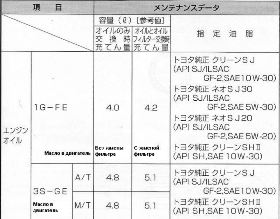

8 мая 20251 г Закреплён Всем привет. Не нашел нормальных рекомендаций по маслу для подобных моторов, но неоднократно слышал мнение что особой разницы нет. Двигатель после грамотного кап.ремонта, тошнить на нем не будут, поэтому считаю, что нужно что-то адекватное. По стоимости - условно до 6-7 тысяч рублей за 5 литров. Возможно чуть больше если доплата оправданна. Из того, что искал - нашел разные рекомендации, но как будто не под мои задачи. Нет желания положить или навредить мотору откровенно ужасным маслом, есть желание получить качественный продукт за +- вменяемую цену. Если что не так - пишите и указывайте, спрашивайте. Большая просьба не удалять тему ибо уже есть ответы - повторюсь, не нашел +- нормального ответа, а если что-то и было - думаю всегда лучше повторно задать вопрос знающим людям. Заранее спасибо. 1. Toyota Cresta 1995 2.0 Правый руль. 2. 1G-FE Non Beams ( No VVTi ). 3. 4.2L. 4. Новосибирск ( Зима до - 30-35, лето до +30 ). 5. По городу 70% , трасса 30, в основном агрессивная манера езды, часто высокие обороты. 6. 5-7 ткм. 7. Нет. 8. В целом могу заказать много что. В НСК особых ограничений нет, также в доступе OZON и прочие маркетплейсы. Про подделки с них знаю, читаю форум и если буду заказывать - выбирать уже нормальных продавцов. 9. Прикрепил ( !! 1G-FE )
8 мая 20251 г 51 минуту назад, murzz1k сказал: Не нашел нормальных рекомендаций по маслу для подобных моторов как это не нашли ? ) вы выложили какой-то старый манул , где сказано лить масло API SJ / ILSAC-GF-2.. есть на форуме тема - ТОП Ойл-клуба - лучшие, идеальные, отличившиеся масла Скрытый текст Мисс API SP ILSAC GF-6 Аmsoil Signature Series 100% Synthetic 5W-30 - лаб.анализ Eneos Sustina 5W-30 API SN - лаб. анализ Extreme A.M.G. VRS 0W/5W-30 GTJ - лаб. анализ Idemitsu Zepro Touring 5W-30 - лаб. анализ Mirax MX9 5W-30 API SP ILSAC GF-6A - лаб. анализ Mobil1 x1 5W-30 - лаб. анализ - лаб. анализ Petro-Canada Supreme Synthetic 5W-30 - лаб. анализ Pennzoil Ultra 5W-30 API SN - лаб. анализ Sintec Premium 5W-30 API SN, ILSAC GF-5 - лаб. анализ S-Oil 7 Red #9 SP 5W-30 - лаб. анализ S-Oil 7 Red #9 SP 10W-30 - лаб. анализ Wolf Vitaltech 5W-30 D1 - лаб. анализ United Eco-P 5W-30 API SP, ILSAC GF-6 - лаб. анализ United Eco Elite 5W-30 - лаб. анализ ZIC Top FS 0W-30 API SP - лаб. анализ
8 мая 20251 г В то время ILSAC-GF-2 5w30 было сродни современному А5/В5, как по вязкости так и по кол-ву присадок,- золе.
9 мая 20251 г Hazy_nsk ща тебе ТС навтыкает за 0-вку! Уважаемый murzz1k , в те времена, когда япы писали мануал на эти моторы, масла 0W были редки, дороги и мало изучены. Поэтом в вашей табличке их нет. Но зимой от них точно будет больше пользы,чем от 5W. А летом не будет вреда, хотя не будет и смысла переплачивать. И все, ВСЕ моторные масла прекрасно смешиваются, поэтому летом можете лить бюджетное 10W30, а в зиму дорогое 0W30, и даже от разных производителей. И да, 7000 км при ваших вводных может быть много, даже летом, даже для масла за 5000р. Меняйте лучше строго раз в 5000 км. Изменено 9 мая 20251 г пользователем skorp777
