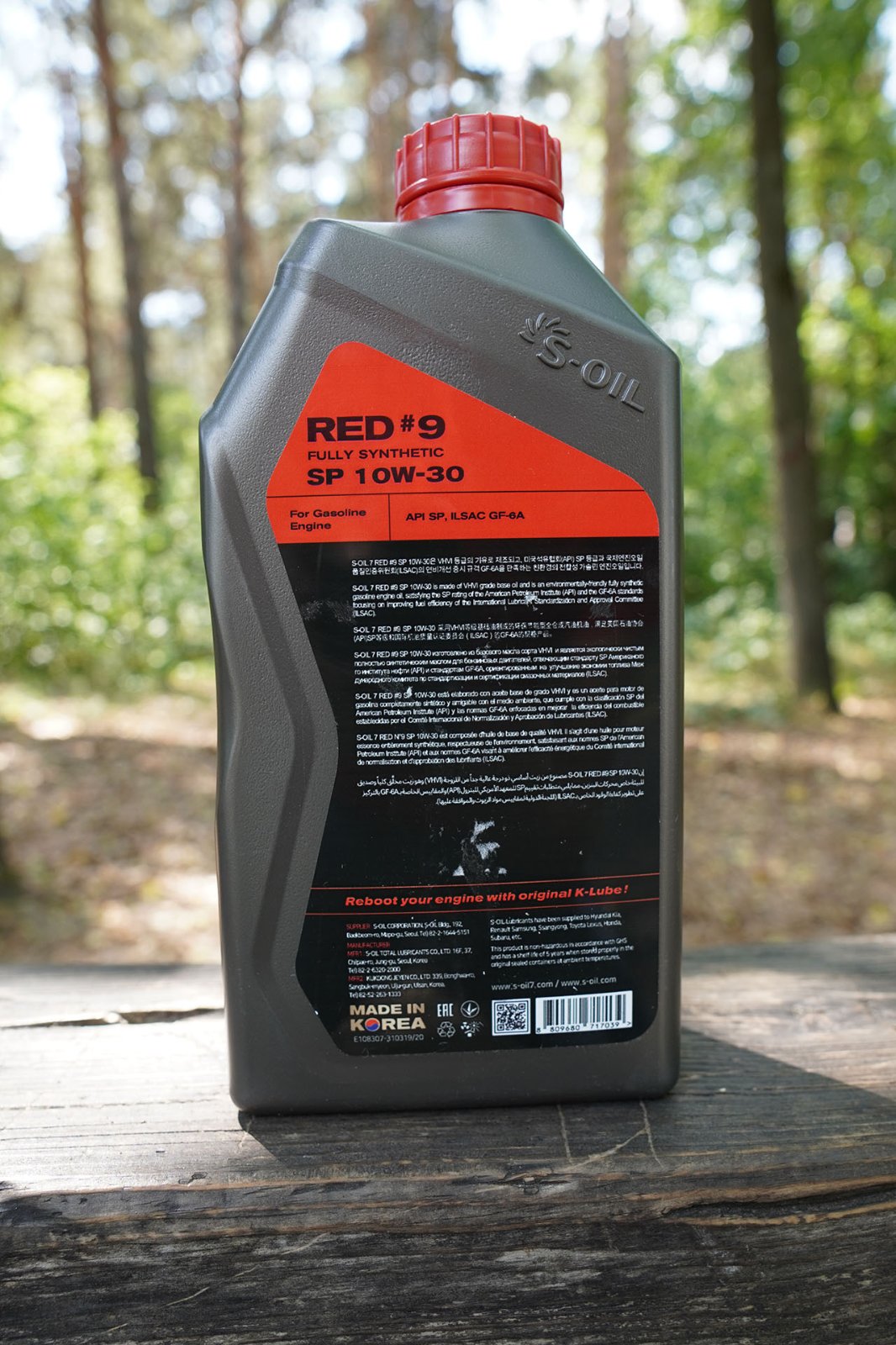

S-Oil 7 Red #9 SP 10W-30 (VOA BASE) копия.jpgS-Oil 7 Red #9 SP 10W-30 URC копия.jpgS-Oil 7 Red #9 SP 10W-30 photo1.JPGS-Oil 7 Red #9 SP 10W-30 photo2.JPG
Масло заявлено как: API SP; ILSAC GF-6A.

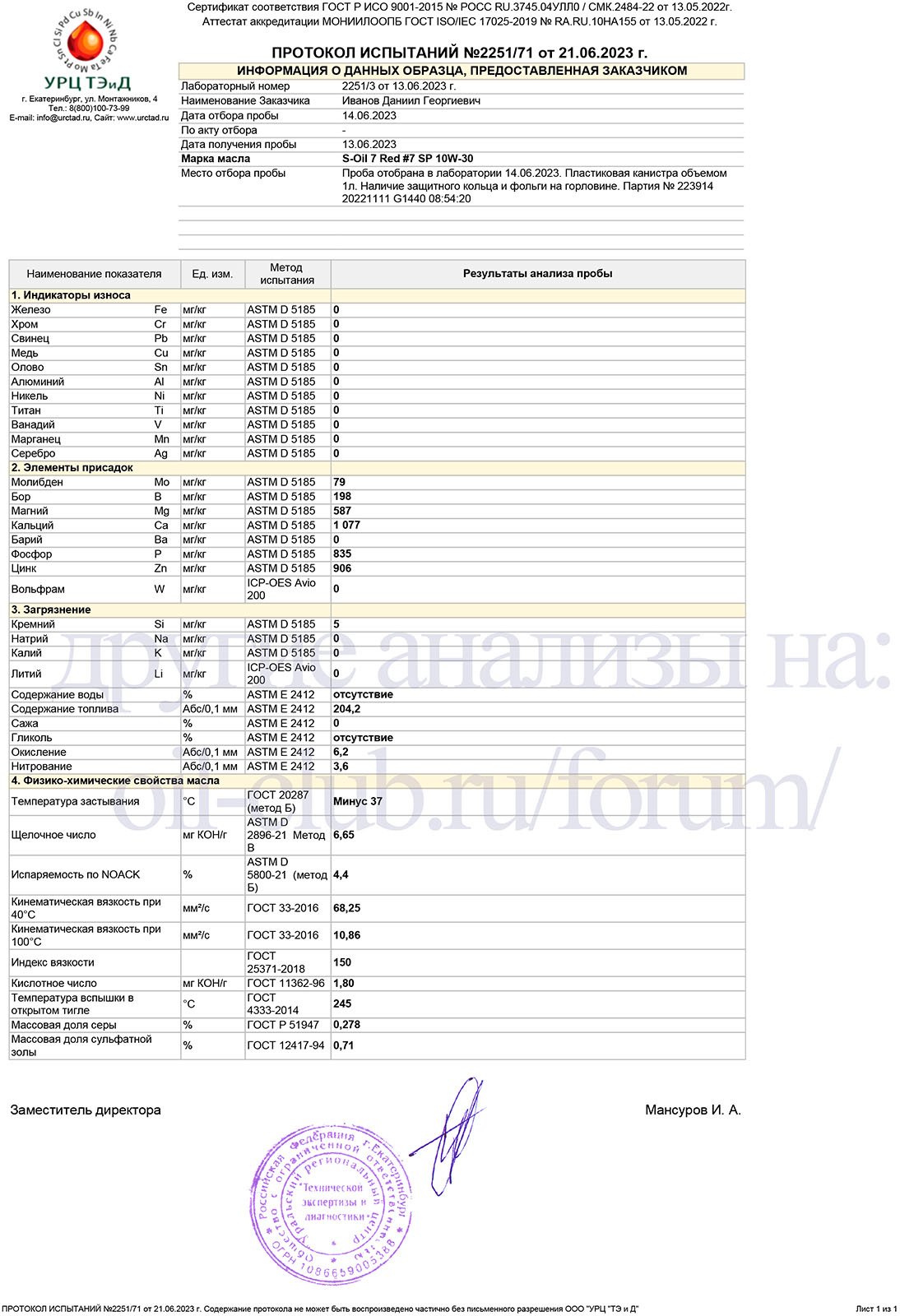

1) Вязкость масла соответствует SAE 10W-30. Масло крепкое, в нем много базы и мало загустителя - это плюс. Для перехода на лето шикарный вариант. А где-нибудь на Кавказе или Краснодарском крае, можно и зимой. До -25С спокойно...
2) Щелочное число 6.65 - низкое, это масло для 5000-7000км в японца корейца. Не нужно его пытать большими интервалами, это масло для частых смен.
3) Зола сульфатная = 0,71% - красноречиво говорит о том, что пакет присадок у S-Oil Seven самый современный. Дает мало золы. Что благоприятно для моторов с прямым впрыском, да и вообще любого мотора, ибо зола это ненужные отложения...
4) ОЧЕНЬ хорошая температура вспышки масла = 245С - масло термостабильно при высоких температурах, не склонно к угару.
5) NOACK испаряемость масс, угар = 4.4% - рекордно низкий! Говорит о том, что здесь применили высоковязкую базу VHVI-8, с хорошей термостабильностью.
6) Температура застывания -37С - нормально для 10W-30...
7) Содержание серы = 0,278% - для этого пакета присадок такое содержание норма, сера не от базового масла, а от пакета присадок.
8) Рецептура Afton Hitec. Здесь есть органический молибден для снижения коэффициента трения. Большой пользы он не дает, вязкость у масла высокая, и она стоит во главе... Просто этот пакет присадок универсален и также используется для 5W-20, 0W-20, 5W-30 - в таких маслах молибден пригождается лучше. Противоизносные присадки на основе фосфора и цинка. Бор сукцинимидный дисперсант - удерживает загрязнения во взвеси. Магний + кальций - моющая нейтрализующая присадка.
Вывод: В современном понимании, это даже не полусинтетика. Это гидрокрекинговое 10W-30, которое в праве называтся Fully Synthetic, что и написано на банке. Очень хорошая термостабильность при высоких температурах - вспышка 245С. NOACK=4.4% вообще рекорд среди таких масел - низкий расход на угар. Для тех кто ищет на лето дешевое, качественное и мало-угорающее масло - обратите на него внимание. Чистое на отложения, за счет уменьшенного содержания полимерного загустителя. Современный пакет присадок, с малой золой. Все перечисленное в совокупности дает чистоту работы масла в двигателе. Подходит доля любого современного двигателя, где мануалом требуется API xx ILSAC xx-x.

в общем пацаны скидывались на #7 но каким то образом я все таки перепутав заказал #9. Может емекс подмену подсунул и я жамкнул на нее, когда #7 не было.
В общем мой косяк друзья - каюсь. Буду заказывать #7 заново и делать ей самостоятельно анализ. Найти бы только его.
теперь понятно как я его заказал, #7 нигде литрух нет, на озоне только 4 л.
А меня RED #9 вполне устраивает, вместо #7  и не считаю косяком.
Смотрю уже который анализ S-Oil-a - всё чётко как в аптеке по каждому маслу.
Andysibir 7ка просто еще дешевле, возможно тоже самое но на 2й группе, ик будет просто пониже 0.94 и все. В общем ребята найду литруху переделаю за свой счет, еще раз извините, система иногда дает сбои...
