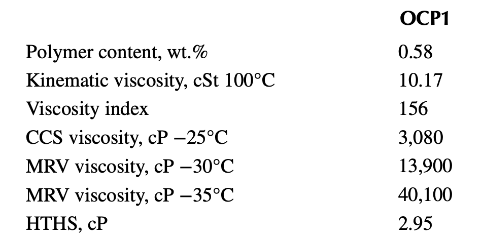

27 июня 20233 г 4 минуты назад, Nonconfo сказал: Да ну... Мне кажется сильно меньше. < 0.4% полимера тут ) большинство картинок в интернетах и из пакетов - про раствор ) правильные картинки про полимер такие - Изменено 27 июня 20233 г пользователем Аргентум
27 июня 20233 г 9 минут назад, Аргентум сказал: < 0.4% полимера тут ) Это в растворе? А то меня удивил как-то недавно @Itseasy в теме 12 или какого-то такого года. Что в образцах композиций загуститель обычно в растворе 9% приводится. Целая теория моя, что в загущенных маслах ведро пластмассы рухнула ))
27 июня 20233 г 1 минуту назад, Nonconfo сказал: Это в растворе? А то меня удивил как-то недавно @Itseasy в теме 12 или какого-то такого года. Что в образцах композиций загуститель обычно в растворе 9% приводится. Целая теория моя, что в загущенных маслах ведро пластмассы рухнула )) это в масле )) (во всем растворе, а не в том растворе-концентрате, что добавляют в масло) В масле < 0.4% А @Itseasy правильно все писал, в инетах разгоняют просто, что там 15% полимера где-то )) блогерчата
